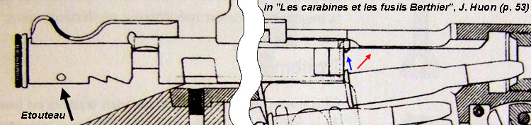

<< - l'étouteau (ou le bouchon qui le remplace) était-il exactement au même endroit que celui du Lebel ?
- le cran d'armé était-il légèrement incliné dès 1891 ? >>
voici une autre illustration :
L'étouteau y est représenté ; le cran d'armé est abattu (ce qui n'était pas le cas sur le Lebel, d'après les tables de 1890).
L'autre côté de ce dessin permet d'illustrer un cas souvent évoqué, tenant à l'usage obligatoire des chargeurs.
Par analogie avec les Mauser, on pourrait penser que le chargement à l'aide du clip économise l'extracteur, le bourrelet venant directement s'engager dessous (flèche bleue).
En fait ce n'est pas le cas : lorsque le bourrelet échappe aux lèvres du clip il se trouve légèrement expulsé vers l'avant, comme un noyau de cerise pincé entre les doigts. Au même moment, la pile de cartouches monte brutalement d'un cran, ce qui pousse la cartouche vers le haut. En résultante elle suit le trajet de la flèche rouge, précédant ainsi nettement la cuvette de tir.
Le résultat est finalement identique à une cartouche directement posée à l'entrée de chambre, et le travail de l'extracteur est le même : la cuvette de tir non échancrée empêche le bourrelet de passer en douceur sous l'extracteur, qui doit le franchir en force à la fin de la fermeture.

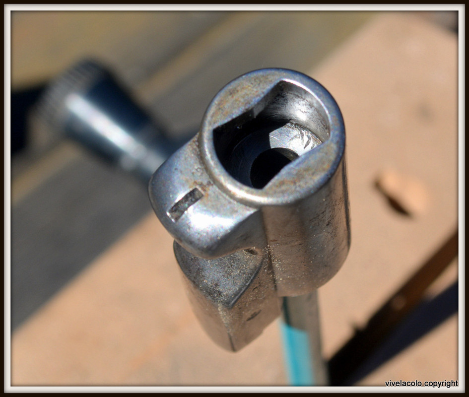

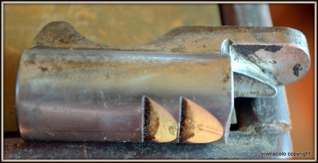

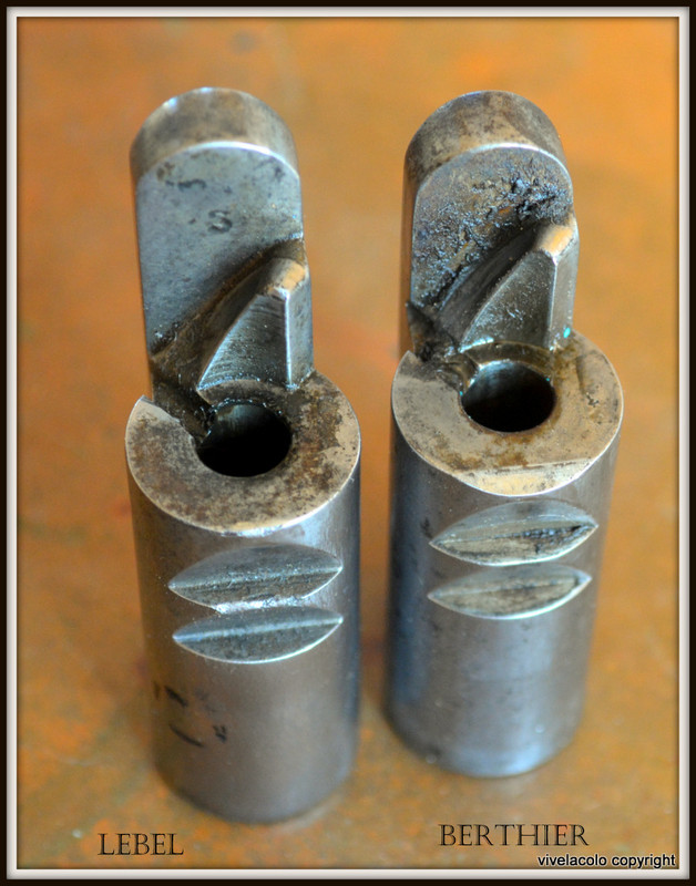

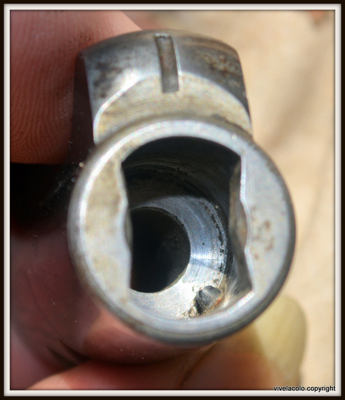

L'étouteau arrêtoir.
C’est un petit bitoniau cylindrique inséré sur le coté du chien et dépassant suffisamment a l’intérieur du dit chien pour empêcher le bouchon du chien ainsi que le percuteur d’avoir une rotation de 360 degrés.
Après la dépêche du 23 Février ils furent supprimés sur les Berthiers mais aussi sur les Lebels. Au cours des différentes réparations et modifications les etouteaux existants furent supprimés en arasant la projection intérieure. On trouve encore parfois des chiens a 2 crans présentant encore la trace de la cheville mais ayant la projection intérieure usinée.
Les chiens en version originales … bien plus rares.
Agrandir cette image Cliquez ici pour la voir à sa taille originale.
La finition pratiquée dans les manufactures française était si précise qu’il est difficile de voir la trace de l’étouteau sur l’extérieur du chien
Ce chien vient d’une carabine de cavalerie de 1891.

<< Je sais maintenant sur quelle arme je trouverais l’étouteau… si vous avez besoin d’information additionnelle … demain matin >>
En ce cas :
1) Il me serait utile d'avoir confirmation des cotes du dessin ci-dessous
La cote 13.6 (axe du trou, à un gros dixième près), et la cote 18 (pour croiser les infos),
2) Confirmation que l'abattu "A" n'existe pas ou quasiment pas,
3) Aurais-je l'autorisation de copier-coter-publier la première photo (chien vu de côté) ?
<< Après la dépêche du 23 Février ils furent supprimés sur les Berthiers mais aussi sur les Lebels. >>
23 février 1892 ?
J. Huon n'indique rien le 23 mais le 27 février 1892, cependant relatif à la numérotation du support d'élévateur.
Et il place la suppression de l'étouteau au 4 avril 1893, avant les premières fabrications gendarmerie / artillerie.
Ça serait bien de pouvoir trancher...
<< Au cours des différentes réparations et modifications les etouteaux existants furent supprimés en arasant la projection intérieure. >>
Huon parle du remplacement par un bouchon fileté spécial (idem sur l'Instruction de 1905, page 190 du PDF). On peut toutefois noter que la saillie de l'étouteau peut sans doute être arasée au burin, quoique l'accès soit oblique...
L'abattu du cran d'armé, qui figure déjà sur les tables de 1908 (Fu_1902), planche VII en haut-milieu, serait donc une modification ?
Ce n'est pourtant mentionné ni par J. Huon ni par l'Instruction de 1905 (qui représente un cran à angle vif, planche XXIX).
Quelqu'un en saurait-il plus ?
Cependant rien de tout ceci ne répond à la question "à quoi servait donc ce bidule" ?
Assurément empêcher le manchon à T (et par suite le percuteur) de faire le tour complet...
Mais dans quel but ?
Car le chien du fusil Gras, organisé identiquement, n'en porte pas ; et on les a rapidement supprimés sur Lebel et Berthier ! Doit-on en chercher la justification par le fait que sur Gras la tête mobile ne tourne pas par rapport au chien, tandis que sur Lebel et Berthier elle tourne de 90° à l'ouverture / fermeture ? Crainte d'un frottement excessif des méplats de percuteur dans le trou ovale de la tête ? Qui se serait vite avérée infondée ? A moins que l'étouteau ne cause par ailleurs une autre gêne ?

Pour la "liste des pièces Berthier", je prévois à propos du chien cette mise à jour :
Carabine de cavalerie Mle 1890 2e type ("Car90-2") à partir de 1894 / 1895
- Chien à 2 crans avec étouteau remplacé par une vis-bouchon (à partir du 4 avril 1893),
Carabine de cavalerie Mle 1890 1er type ("Car90-1")
- Chien à 2 crans avec étouteau (élément supprimé sur toutes les fabrications neuves à partir du 23 février 1892),
Avec lien vers une photo du chien de "vivelacolo" (d'ailleurs même les deux photos).
Ça paraît convenable ?
De toutes façons pour mettre en ligne j'attendrai la réponse de "vivelacolo".
Ceci laisse toutefois en suspens l'abattu du cran d'armé ("A" sur le dessin plus haut).
Je me fais des idées, ou ce serait un détail passé inaperçu jusqu'à présent ?

1)
outeau.
1) 13.6 semble correct, mesuré sur 3 ou 4 spécimens, 3mm+/- le diamètre du dit étouteau.
La dimension H est de 5.30
La cote 18 fait 18.07
2) L’abattu A, existe d’une manière très proéminente sur les Berthiers par contre il n’existe pas sur les lebels, précoces ou entre 2 guerres.
Un chien de Lebel et un chien de Berthier, l’abattu est sur le Berthier et pas sur le Lebel
3) Les photos, vas y pas de problème, absolument, tu peux t’en servir et si tu en a besoin d’autres je suis prêt, le watermark est la simplement pour décourager les gens malhonnêtes (ils les recadrent de toute façon), et non les membres du forum. La note n’a aucune valeur juridique.
L’image est un peu floue mais c’était la lumière parfaite pour voir l’emplacement de l’étouteau.
Quand j’ai écrit cette phrase j’avais recherché mon information et a cette époque c’était ce qui était disponible, je vérifie toujours ce que j’écris, la source ? … il me faudrait pouvoir retrouver mon notebook de l’époque
C’était pure supposition.
Plus j’examine cette pièce plus je me pose la question du bien fondé d’une vis. La paroi est de 2.08 mm, Pour la vis il faut une fente pour la visser, puis araser la tète et mettre au même profil que le chien, quand on l’enlève il faut avoir des perceuses très perfectionnées, quand on rebouche le trou il faut recommencer ce processus dans cette paroi de 2mm.
Il m’est impossible de voir s’il s’agit d’une vis.
Un autre étouteau, sur une carabine de cavalerie, en meilleur état que le précédent
En examinant un chien sur un 92, la culasse numérotée F34706 , la culasse ne correspond pas as numéro de l’arme F53xx, et pourrait venir d’une carabine 90,il s’avère que autour de l’emplacement ou se trouvait l’étouteau il y a des traces de burin.
A moins qu’il y ait une trace officielle de l’existence ou de l’installation d’une vis je serais de l’opinion que l’étouteau a été enlevé au burin

Pour l'abattu du cran d'armé, on va donc admettre que ça remonte à l'étude des prototypes (sur les dessins A. Berthier du 30 janvier 1889 ce serait implicitement le chien standard du Lebel).
Le raccourcissement du renfort de chien (18 mm au lieu de 22) ne me semble pas avoir d'incidence mécanique. Peut être simplement pour économiser un peu de matière tout en grattant quelques grammes (les premiers prototypes étaient jugés trop lourds).
Le trou dans le chien était de toutes façons taraudé à la fabrication en 3 au pas de 0.6 (du moins sur le Lebel, planche X en haut à gauche, texte p. 14, p. 16 du PDF). Donc si l'étouteau s'enlève, le plus simple est d'y mettre une vis spécialement prévue pour se coincer à la bonne longueur et de l'araser (pas besoin de fente de vis, on prend la tige excédentaire dans l'étau et on visse le chien dessus). Pour enlever l'étouteau on peut y tailler au burin une fente de vis (ça paraît farfelu mais c'est expliqué en généralité sur ladite Instruction) ou simplement on le fait tourner en piquant le burin près d'un bord (comme font tous les paysans pour démonter un boulon à tête foirée).
Pas si facile tout de même, si on veut éviter tout dérapage !
Alors peut-être certains ont-ils préféré couper la saillie au burin. Mais vu le peu d'épaisseur taraudée, ça risque bien d'ébranler l'étouteau ... qui va alors se dévisser plus facilement ; et on mettra ensuite la vis-bouchon prévue à cet effet !
Il faudrait regarder dans le chien portant des traces de burin, si l'extrémité intérieure de la vis-bouchon paraît avoir été taillée sur place, ou décolletée préalablement...

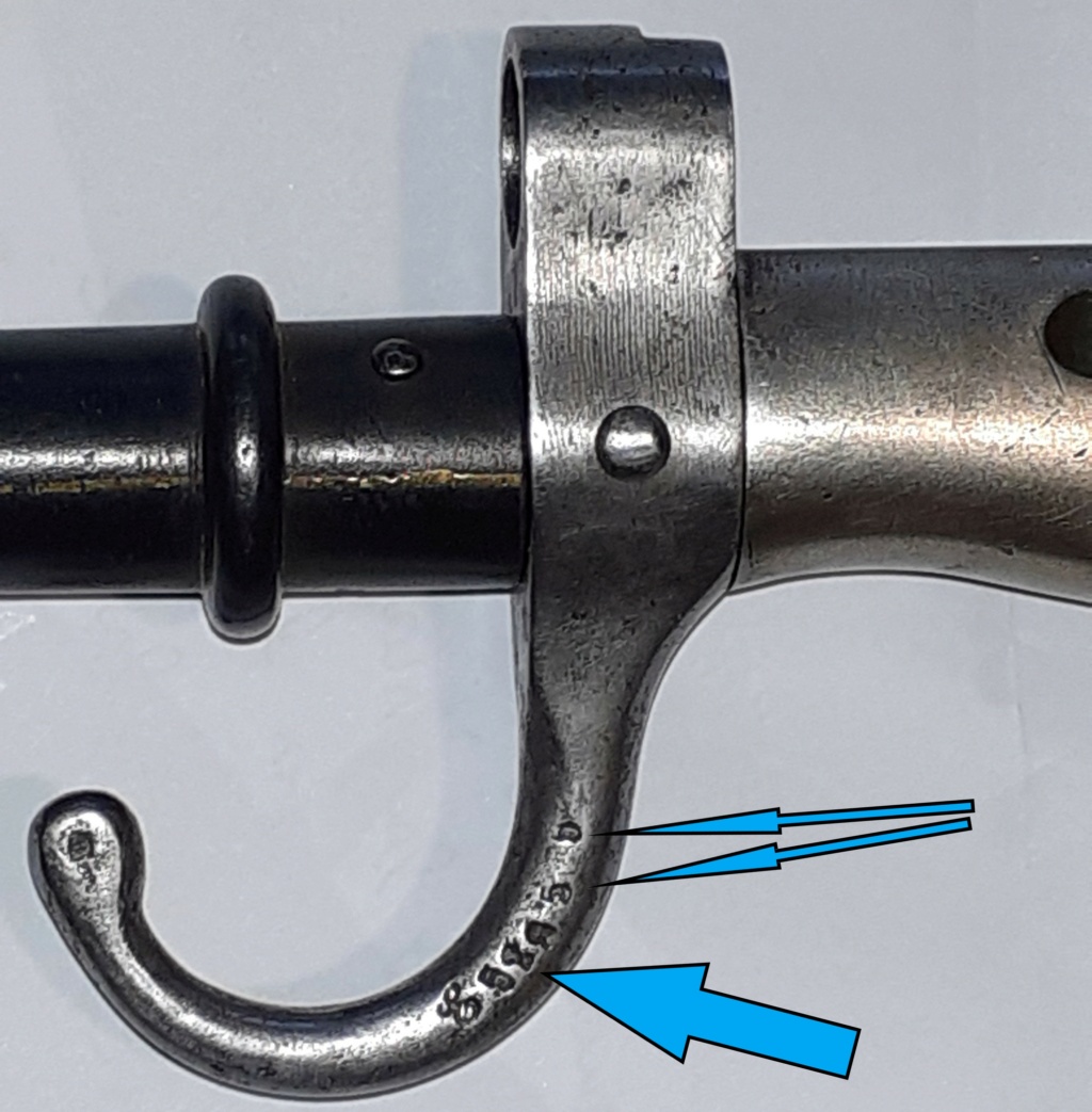

pierre tu as raison les baïonnettes étaient re-matriculées,regardes la photo, les anomalies citées ci dessous plaident en ta théorie:
les deux derniers chiffres du matricule qui sont des "5" ne sont pas alignés et sont espacés des trois premiers et n'ont pas la même orientation (flèches fines)
les trois premiers sont difficiles à lire (surfrappe probable sur l'ancien matricule qui ne devait avoir que trois chiffres) flèche large
la lettre "E" en début de matricule qui confirme bien que l'arme correspondant à cette baïonnette de gendarmerie est bien un mousqueton et pas une carabine
en tout cas ces anomalies ne devraient pas se voir sur une baïonnette sortie neuve de manufacture il y a donc bien réemploi.
