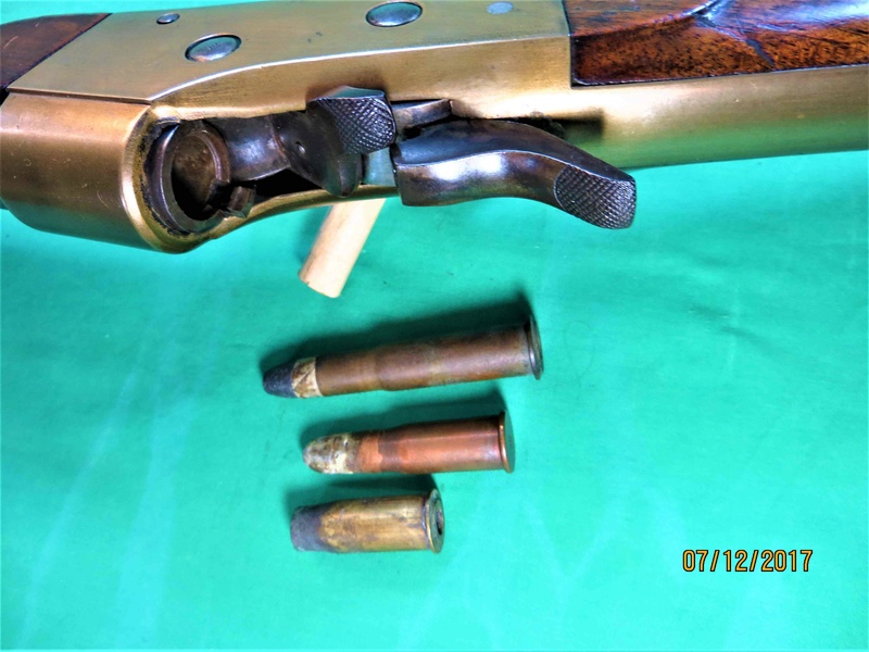

Message  3008nato Jeu 07 Déc 2017, 13:51
J'ai pris le temps de regarder à défaut de mesurer  ou de faire des moulages sur le ratelier des Remington's .
mon Rémington à boitier bronze chambre   la cartouche de 1874  malgré sa hausse suisse...et donc par déduction et essai la cartouche vetterli va aussi mais les rayures sont loin en avant   !!!
-j'ai aussi mesuré la longueur du canon    (790 mm au boitier  )  pour les puristes  , mais il n'est pas doté de baguette de nettoyage ?
rolling block a boitier bronze ou laiton Img_7415
rolling block a boitier bronze ou laiton Img_7412
rolling block a boitier bronze ou laiton Img_7414

le boîtier de Veflat (bientôt clown ) et celui de Nato ne présentent aucune ressemblance avec les boîtiers Nagant (qui n'ont pas le décrochement sur la carcasse au niveau du tonnerre, mais présentent un aspect "rond)
Celui de Nato utilisent une culasse et un chien des premier type (pré 1871). Je parierai que celui de Veflat aussi, mais il faudra attendre les photos.
Les bois de celui de Nato ont les demi-lunes typiques des Rolling Block civil. Celui de Veflat des bois d'aspect militaire (mais il faudra les comparer à ceux d'un Égyptien, par exemple, à réception, pour valider)

Message  3008nato Jeu 07 Déc 2017, 19:14
Pâtre a écrit:salut
veflat a écrit:...et la chambre est plus courte que celle du gras
.attention aux bonne surprises!
Je dit ça parce que j'ai acheté il y a quelques années un Martini-Henry "qui ne chambrait pas la .303 British"....en effet: pas avec un étuis tiré! Avec une mun' complète: impec'! Very Happy
rolling block a boitier bronze ou laiton 72113
j'ai aussi constaté que le cartouche de fusil Gras  ne rentrait pas tout à fait ....mais comme je ne nettoie jamais ....je n'ai pas osé forcer le dernier millimètre  .....  dans cette nouvelle chambre ....!  à suivre ...
