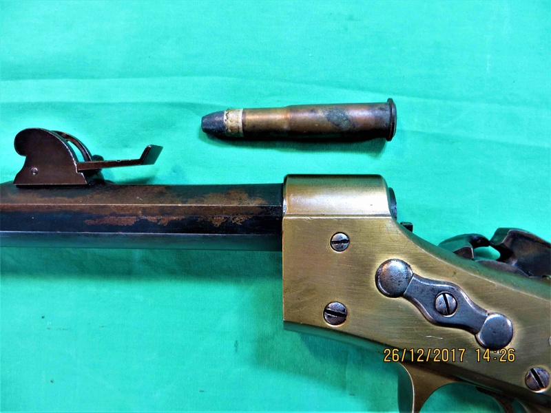

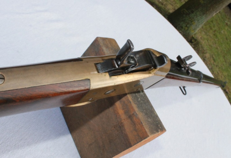

ce soir , bonne surprise ,le père Noël était déjà passé ,
il s'occupe des grands gamins dans mon genre en priorité pour qu'on le laisse travailler la nuit du 24 au 25 de ce mois.
et la que de bonnes surprises ,désolé pour la qualité des photos ,ce n'est pas mon fort en général ,et les journées étant au plus court en cette saison , je n'ai pas eu l'occasion de faire celles-ci en extérieur .
la premier bonne surprise est l'état de cette arme ,il est parfait ,elle n'a probablement quasi jamais tiré.
seul un nettoyage s'impose ,des restes de graisse figée dans les coins et de la poussière.

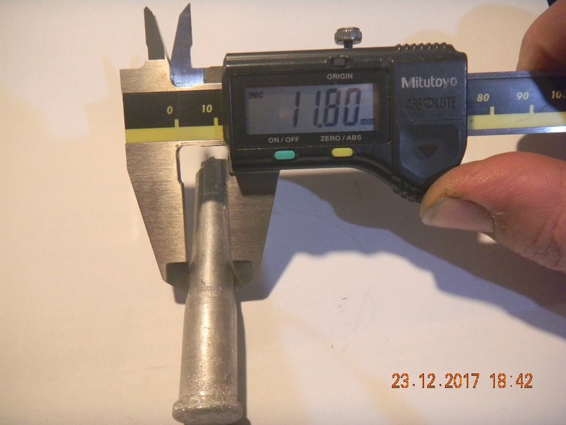

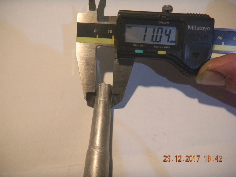

en ce qui concerne le calibre ,en effet ,c'est bien du 11 mm,
j'ai essayé de chambrer une douille de 43 Egyptien ,elle ne rentre pas , cependant ;le diametre du bourrelet semble correspondre.a suivre donc pour le moulage de chambre.

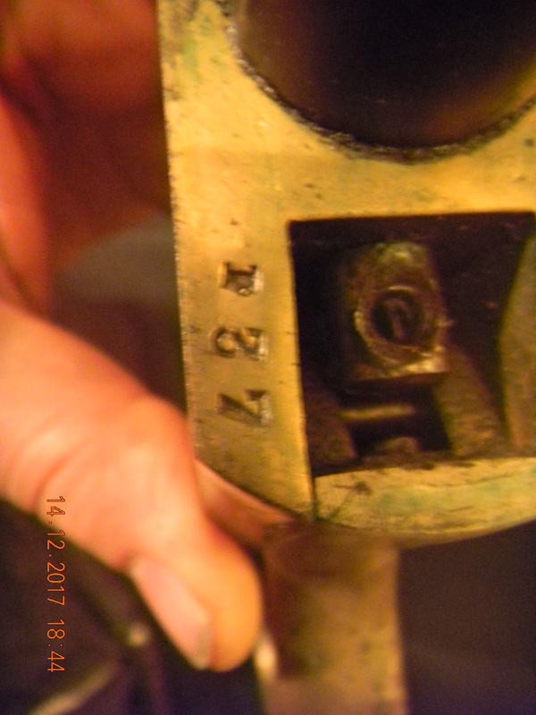

l'autre surprise ,c'est le seul poinçon découvert sous le garde main ,et la , ça sent déjà moins le gruyère au chocolat
poinçon d'épreuve de st Etienne de 1869 a 1886.le numéro de série 37 , le P , prototype ??
le numéro est reporté sur la face avant du boitier,ce sont les seuls marquages trouvés sur ce fusil
le guidon est dérivable
la hausse
l'ensemble de visée ne semble pas avoir été monté a posteriori ,peu t'on imaginer que divers variantes aient été fabriquées a cette époque a titre d'essais ?

Re: rolling block a boitier bronze ou laiton
effectivement très intéressant. Si c'est un prototype il est du domaine civil à cause du poinçon du banc d'épreuve. Le marquage d'épreuve de la manufacture représente la lettre E.
J'ai trouvé trace aujourd'hui d'une mention intéressante, ou au moins qui ouvre une piste :
Mr Gerest, syndic des armuriers de la Loire, a versé à la MAS 974 canons de fusil sur les 1000 qui lui avaient été livrés pendant la guerre pour servir à la fabrication de fusils Remington. Les 26 autres ont été rebutés dans le cours de cette fabrication. (daté du 24 avril 1873).
Pour revenir aux armes produites par Rivolier Blanc et Bouniard, si nous ne connaissions qu'une arme voire deux avec un boitier de culasse en bronze, nous aurions pu penser, comme pour les revolvers, que des modèles-types aient été réalisés pour servir aux entreprises sollicitées pour la fonte des boitiers.
Mais s'il s'agit réellement d'une production à plus grande échelle, alors là, c'est différent... et pour le moment les archives ne parlent pas...

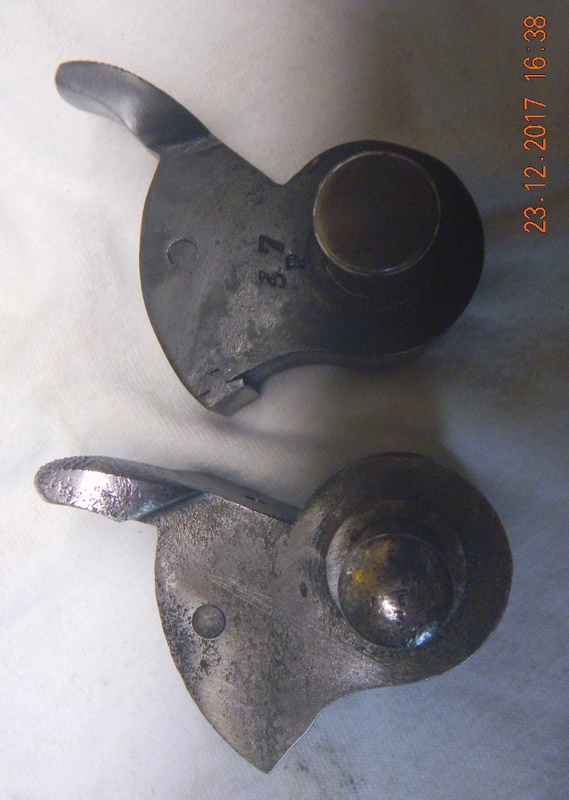

ayééé!

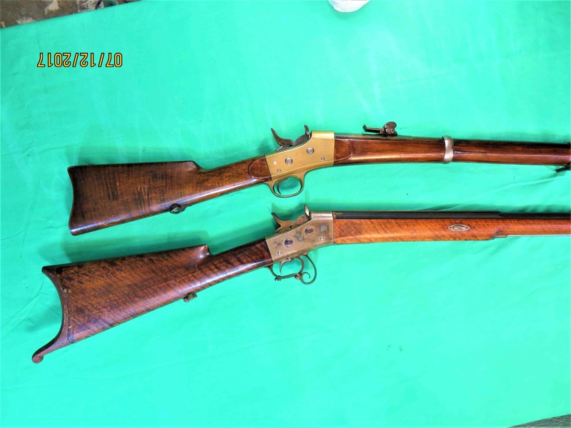

un petit colis attendait dans ma boite ce midi !
deux pains de cerrosafe , donc , comme prévu ,prise d'empreinte de la chambre et au passage ,démontage de mon RB Egyptien du premier type a culasse "concave" dans le but de comparer ,ce fut vite fait car il apparaît de façon évidente que les culasses et percuteurs ne sont pas d'origine Remington
ici a droite le RB Français ,des différences de forme apparaissent

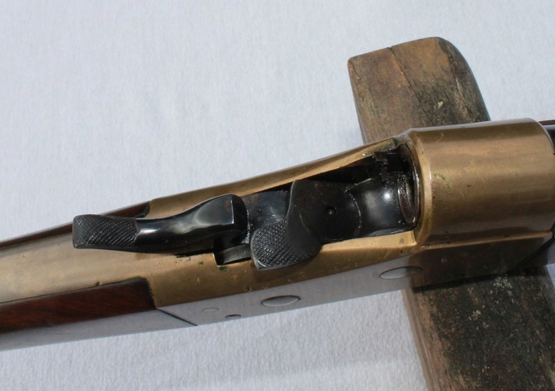

ici la culasse , notez la face d'appuis arrière rapportée en queue d'aronde . outre toutes ces différences ,le diamètre des axes du modèle Français est légèrement inferieur ,ce qui , a lui seul discrédite la possibilité d'origine Américaine de ces pièces.
une petite photo lors du démontage ,aucun autre marquage sinon le numéro des pièces .
visiblement l'arme est neuve et ajustée "main" a tel point que pour pouvoir relacher le chien ,sans que ça coince ,les axes doivent être tournés dans la même position que d'origine ,tant tout est serré ,on ne détecte absolument aucun jeu a la culasse si le chien commence a partir .
ici lors du remontage ,un petit graissage des axes et mécanismes qui étaient un peu secs
a suivre ...
a suivre ...
excellent! merci de ce retour.
Exit donc la réutilisation.
Le détail de l'ajustage mécanisme avec la pièce d'appui rapportée est très intéressant.
Il y a quelques détails qui méritent de bien creuser la question, car cet exemplaire présente effectivement des détails particuliers. La pièce d'appui rapportée, entre autres.
Le RB N°1 avait déjà une variante, le RB Nagant, et si celui-ci n'était pas un exemplaire unique il en constituerait une seconde.
Doit-on s'inquiéter du boîtier en bronze ?
Un bon bronze européen serait-il moins robuste qu'un mauvais acier américain ?

devant tant d'érudition des "crak's" je me suis aventuré à regarder sous le canon de mon REM en démontant les 3 garnitures ...
-la pièce au bout du bois , le demi embouchoir est aussi en laiton ...
-je n'avais pas porté attention sur le canal de baguette mais cette armes est bien dotée d'une baguette (?) je n'avais pas percuté dans mon premier post vite fait .
-j'ai essayé à nouveau la 10,4 suisse ....la balle reste à plusieurs cm des rayures et semble "nager " dans la chambre .
- la munition de 1874 semble très bien aller sans toutefois prendre les rayures , si j'ai un peu de temps en attendant verchère je vais effectuer une mesure en forçant au maillet un tourillon de 12 en bois blanc ..
- enfin et OUF ! sous le canon quelques marquages ( 1. 10,8 . et l'épreuve de saint Etienne )

pour l'origine de la fabrication, le mystère reste entier ,puisque ces boitiers ne portent pas le fameux triangle RBB ni aucun autre.
le temps finira par apporter la réponse ...
en effet ,je l'avais indiqué dans mon premier post ,il s'agit bien d'une percussion centrale.
le jeu d'outil est donc commandé , et en fouillant ma boite a douilles de rebut , j'ai trouvé un petit nombre de douilles au collet fendu en 348w et 8x50 lebel qui me permettront de faire quelques essais .
10.8, ça ressemble bien à une inscription de calibre, mais pour du 11 mm Gras ce serait bien serré...3008nato a écrit:...
... ( 1. 10,8 . et l'épreuve de saint Etienne )
Ce qui est facile à mesurer au pied coulisse (sur un RB), c'est le Ø de l'entrée de chambre. Avec les douilles à culot mince de l'époque, on ne pouvait pas y accepter beaucoup de jeu sans risquer de se faire friser les moustaches ; ça peut donc permettre de dégrossir l'éventail des calibres possibles.
Un tourillon de bois blanc, ça va pas garder les cotes du canon; un plomb de revolver "cap & ball" calibre 44, ça devrait être mieux.
Mais si t'as envie de venir finir quelques bouteilles pour le Nouvel-An, on les désinfectera en cramant un peu de soufre...
Pour celui de "Veflat", sur mon écran pourri je voyais pas bien le trou du percuteur.
Le moulage est bien du style Vetterli... Voilà une belle seconde vie pour les douilles de Lebel à collet fendu.

Je ne sais pas si ça a déjà été mentionné, mais page 88 de son bouquin sur les RB, George Layman présente un RB à boîtier bronze, éprouvé à St Etienne et paraissant chambré en 11 mm M/78 Beaumont (collection Tom Jackson).
Boucles et baguette genre Chassepot, hausse genre RB égyptien, calibre poinçonné 11.0
Ça fait tout de même trop d'exemplaires, pour un fusil qui n'existe pas (ou presque)...
Et avec une curieuse diversité de calibres, monture et hausse !
Le contenu d'une cantine de voyageur de commerce, pour "ratisser large" dans toute l'Europe ?
