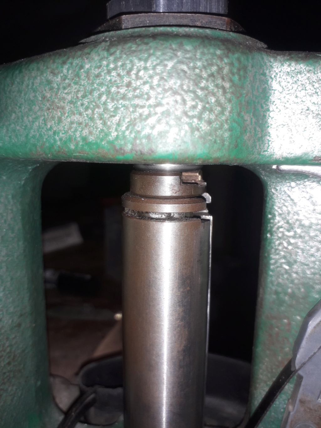

Une petite photo vaut mieux qu'un long discours :
1) outil en butée sur le shell holder + 1/4 de tour, , bélier en haut (mais le levier n'est pas en butée, puisque l'outil va forcer sur le shell holder à la fin de la course du levier) :
Vue de ce qu'il reste de filetage au dessus de l'écrou :
Vue de l'outil avec l'aiguillle et ce qui reste de filetage. C'est un outil lee 7,5x55

Re: Mes débuts de rechargeur
Désolé si je parais lourd, mais je repose trois questions :
1) Ton outil à recalibrer est-il monté comme cela ?
2) As tu vérifié la longueur de tes étuis APRES RECALIBRAGE ?
3) Ta longueur totale de cartouche posait problème. 74,39 de cartouche ne peut pas rentrer dans 74,16. Mais si l'étui ne chambre déjà pas, problème à voir APRES.

Encore des histoires de chiffres et de nombres de tour de vis quand ça n'a pas lieu d'être...
Le shell-holder doit venir franchement et fermement appuyer sous la matrice, un point c'est tout !
Si l'outil est vissé trop bas on n'a pas assez de démultiplication et l'appui n'est pas aussi ferme qu'il pourrait,
Si la presse atteint ou passe le point mort-haut, l'appui n'est pas franc (le "flou" de la souplesse mécanique),
Idem si le bélier touche son point de butée (quand la presse en possède un).
Il doit presque arriver au PMH, ou presque toucher sa butée, mais seulement presque. Même arc-bouté de toutes ses forces sur le levier ; quelque chose a le droit de casser, un axe d'embiellage ou l'arceau de la presse, mais ça ne doit que presque arriver au point de montée maxi.
On juge aisément de la fermeté de l'appui en glissant entre le SH et la base de la matrice une mince feuille de papier (à cigarettes). Non seulement elle doit être bloquée, mais elle doit même en être écrasée.
Cela suppose généralement une bonne lubrification de la douille, et avec certains recalibrages un peu durs ça fait aisément bouger voire basculer l'établi s'il n'est pas vissé au sol et/ou au mur.
Sinon, j'ai rien contre l'usage d'outils partiellement démontés ou bidouillés, avec expandage poussé en seconde opération (et non pas tiré, combiné en première opération), mais dans les cas où c'est nécessaire...
Et en 7.5x55 pour K31 ou G11, pour être nécessaire il faudrait vraiment qu'il y ait un gros loup quelque part ; dans les fusils ou le jeu d'outils...
Il y a plus vraisemblablement un défaut de procédure.
Stephane5 a écrit:phh a écrit:Pour moi l'outil venant effleurer le shell holder ce n'est pas suffisant. Il est écrit partout (même dans la notice des outils) : en butée ET VISSER d'un quart de tour en plus pour combattre les jeux éventuels de la presse. Les armes Suisses sont vicelardes là dessus.
Je pensais que ma tournure de phrase était claire: parti de "contact avec le shell-holder + vissé d'1/4 de tour", je suis arrivé progressivement à "contact avec le shell-holder + vissé tant qu'il y a des filets pour l'écrou"...ça doit faire...je ne sais pas...10 tours ?
ça c'est n'importe quoi...tu n'as visiblement toujours pas compris POURQUOI et COMMENT travaille l'outil ...
COMPRENDRE c'est la base ...répéter une recette ou un process qu'on n'a pas compris c'est la conn...assurée à un moment ou un autre
Mais j'ai récolté de nouveaux indices aujourd'hui.
Excellentes méthodes de mesure à la baguette, merci à tous les deux ! Je vais m'y atteler.
ça aussi...lire et COMPRENDRE le manuel
J'ai tiré ce matin neuf GP11 dans le 96/11. De retour à la maison, je les ai numérotées et mesurées sous toutes les coutures (longueur, longueur du collet, longueur culot-épaulement, longueur culot-collet, diamètre maxi à la bouche, à la base du collet, à la base de l'épaulement, juste avant la gorge et au point le plus large), et je les ai essayées dans le 96/11 et dans le K31:
96/11: six verrouillent sans problème, deux forcent un peu et une ne verrouille pas. C'est la plus longue de toutes: 55,90, les autres mesures n'étant pas atypiques.
K31: rien ne chambre.
Là aussi : même constat ! et il n'y a rien d' inhabituel à ce qu'un étui sorti d'une arme ne chambre pas dans une AUTRE
mesurer un étui tiré ..on s'en f... à part te donner une idée des dimensions de la chambre ça ne sert à rien ( et même là de toute façon quels que soient les résultats tu n'y peux rien ...
c'est APRES le recalibrage qu'il faut mesurer pour s'assurer que l'étui est bien revenu à peu près aux cotes d'origine et agir si ce n'est pas le cas
je te le dis tout de suite : CA NE SERA JAMAIS LE CAS
J'ai désamorcé les n°1 à 3 et les ai mesurées et présentées dans les armes: une seule verrouille dans le 96/11, rien ne chambre dans le K31.
Je suppose que tu as désamorcé à l'eau , donc en passant une tige dans le collet et en tapant de façon à ce que la PRESSION de l'eau fasse dégager l'amorce
et cela avec un étui " dans le vide " ( par rapport au tir où , là , l'étui est maintenu dans une chambre .. )
à ton avis....pression dans étui ...rien autour....? si tu penses que cette opération est anodine....
J'ai recalibré extérieurement (sans l'olive de recalibrage interne) les numéros 4 à 6: toutes chambrent et verrouillent, dans le 96/11 et dans le K31. Mais impossible de les désamorcer: le collet est trop étroit.
si tu as des étui qui dépassent les 55.6 c'est normal que ça ne chambre pas , si tu as recalibré sans olive c'est normal que ta tige d'environ 8 mm ne passe plus
il FAUT désamorcer avant de recalibreret recalibrer OBLIGATOIREMENT après avoir desamorcé à l'eau ( ou alors trouver un moyen de maintenir l'étui pour que le désamorçage n'aie pas d"effet sur sa géométrie
tenter d'utiliser une tige plus petite ( adaptée au nouveau diametre du collet après recalibrage ) ne marchera pas non plus ( relis 8 lignes plus haut )
Enfin, j'ai recalibré "comme d'hab'" (extérieur-intérieur) la numéro 7, choisie parmi les trois dernières parce qu'elle était la plus proche de la longueur moyenne (55,77): elle ne chambre ni dans le 96/11, ni dans le K31.
toujours normal si pas ramenée en dessous de 55.6....trop long !
Il faut que j'analyse les données, mais il semble déjà se confirmer que le problème venait du recalibrage, l'olive tirant l'épaulement lors de son extraction. D'ailleurs, outil au contact du shell-holder + vissé d'1/2 tour, j'ai recalibré sans forcer, sans que la presse ne tire sur ses fixations et sans que l'établi ne menace de verser.
l'olive tire TOUJOURS sur le collet en ressortant c'est comme ça que ça fonctionne ! la matrice resserre un peu plus que nécessaire et l'olive ramène le collet au bon diamètre : ça ne se fait pas sans forcer un peu...c'est pourquoi il FAUT polir ( POLIR ! ....pas diminuer..) l'olive ET lubrifier l'INTERIEUR du collet
Je pense donc séparer les opérations de recalibrage externe et interne: recalibrage externe par la matrice sans olive, puis recalibrage interne du collet sans laisser l'olive entrer complètement dans la douille. Je l'ai fait pour toutes les douilles, après avoir désamorcé celles qui ne l'étaient pas, et je les ai lavées. Je les essaierai dans les fusils quand elles seront complètement sèches.
non seulement ça ne servira à RIEN puisque le problème ne vient pas de là , mais en plus tes étuis vont morfler un peu plus

ton étui va rentrer dans une matrice censée le ramener à des cotes précise par frottement et compression , il faut donc lubrifier pour éviter le frettage
mais une partie de cet étui va et DOIT être au contact DIRECT de ladite matrice ,
cette partie c'est le collet ET l'épaulement si il y a du lubrifiant à cet endroit ça va au mieux te donner un recalibrage incomplet ( le lubrifiant va faire "tampon " ) et l'épaulement ne sera pas assez descendu soit écraser ton étui et donner ce qu'on appelle un oil dent
ensuite la tige porte olive est conçue pour faire son boulot sans entrer en conflit avec le haut de la matrice et sans toucher le fond de l'étui ...
c'est fait pour ! il n'y a aucune raison d'inventer des réglages pour régler des problèmes qui n'existent pas
le réglage est très simple : tu desserres un peu ( UN PEU ! ) l'écrou supérieur , tu lubrifies exter corps et inter collet et tu recalibres..A FOND !
la tige va remonter poussée par le fond de l'étui et se retrouver a SA PLACE , tu n' plus qu'à resserrer l'écrou ( sinon la tige va rester dans l'étui....)
et 55.5 c'est pas un gros raccourci...c'est quasiment la cote maxi....
ton 96/11 a un free bore plus long , c'est certain : plus court qu'un K31...y'a pas ...d'ailleurs sur un K31 le free bore, on peut presque dire qu'il n'y en a pas
il faut en tenir compte dans le choix du projectile
ou faire modifier non pas la chambre , mais LA PRISE DE RAYURES , j'en connais pas mal qui l'on fait...un petit coup d'alésoir conique et on " repousse " de 2 à 3 mm la prise de rayure ( en bonus ça rafraichi cette partie ) il faut " juste " trouver un bon mécano qui aura l'alésoir à la bonne cote ou sera capable d'en bricoler un c'est pas le plus facile
cela dit il y a suffisamment de projectiles convenables sur le marché pour ne pas être obligé d'en arriver là , c'était moins le cas avant 2013

En bas de charge d'escalier un chronographe n'est pas vraiment nécessaire si tu peux obtenir une excellente stabilité en tire, mais il est indispensable en montée en charge.
Pour moi ta charge de 27 gr ou 1.75g ( comme tu veux) c'est trop ....
JM
JM
JIEME41- Pilier du forum
- Nombre de messages : 2203
Localisation : Région Centre
Et je répète ce que Pierre(@viper65) m'avait dit,
" si tu n'as pas les données dans la tables, pour la balle, la poudre ou les caractéristiques que tu souhaites, alors tu ne fais pas"
On ne peut être plus clair..
Quand je fais allusion à ta charge de poudre que je trouve excessive, c'est bien entendu pour un départ d'escalier, (et encore j'ai tout de même un doute)...
JM
JM
