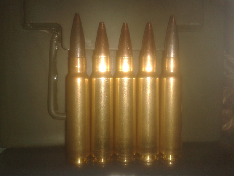

Grâce à toi, je viens d'assembler mes trois premières 7,5x55...et de déchanter, une fois de plus: ni le 96/11, ni le 31 ne verrouillent dessus...
Les balles Hornady ont une partie ogivale bien plus courte que les GP11 (16,9mm contre 22,4.) J'ai assemblé trois cartouches: une de la LHT d'une GP11, avec une très longue partie cylindrique apparente, une un cheveu plus courte (LHT du Gheerbrant, un poil plus courte que celle du Lee), et une vraiment courte, avec à peine deux millimètres de partie cylindrique apparente. Eh bien même cette dernière, pourtant près d'un demi-centimètre plus courte qu'une GP11, ne verrouille pas ! Les balles ont été assez dures à siéger, et le sertissage au Factory crimp n'est pas conique comme celui des GP11. Je pense que ça coince à l'entrée de la chambre. Je vais en désassembler une et voir si ça verrouille sans la balle (et la poudre !)
Ca commence à me courir léger...ces cinquante Hornady m'ont coûté plus cher qu'une boîte de 357 Geco !

Pour la longueur hors tout, il serait bon de mesurer avec une baguette.
1) Chambrer une balle (seule) et la pousser jusqu'aux rayures et faire un repère sur une baguette insérée par la bouche dans le canon.
2) Retirer la balle, fermer la culasse et faire un deuxième repère sur la baguette.
La différence te donne la longueur totale admissible dans l'arme. Et mettre quelques millimètres de moins pour la cartouche finie. La GP11 a un profil particulier, qu'on ne retrouve pas sur les Sierra, Lapua, etc... Et souvent, ça coince.
Mesure à refaire plusieurs fois.
La procédure est expliquée dans la Malfatti ou le Gheerbrandt je ne sais plus lequel.
Si c'est l'étui, problème de recalibrage...
Généralement on fait une cartouche inerte qui servira de référence. Dans un k31, et dans les armes à verrou en général, pas besoin de sertir.

C'est que la Longueur Hors Tout, c'est surtout une valeur qui permet de voir "si ça passe" dans un système d'alimentation d'arme à répétition.
En suivants la méthode ci-dessus, ont obtiendra une valeur avec la balle placée à la prise de rayure. Pour un profil de balle. Cette opération est à mettre en œuvre lors de chaque essais d'un nouveau type de balle.
Y'a le "dehors". Y'a aussi le "dedans". Pour un placement à la prise de rayure, chaque type de balle aura aussi un encombrement différent dans l'étui.
Du volume de l'étui vide, balle en place, dépendra une densité de chargement, selon la poudre utilisée.
Cette cartouche montée, vide, qui cycle, chambre & verrouille, set aussi de cartouche témoin. Ou l'on peut vérifier les dimensions, lorsqu'on "produit".

Et à l'évidence ça ne suffit pas !Pâtre a écrit:... Dans tout les manuels de rechargement. ...
Mais aussi cette manie de classer la LHT parmi les dimensions fondamentales d'une munition, alors que ce n'est qu'une indication de commodité, presque accessoire.
Les pauvres rechargeurs débutants se trouvent ainsi tout enduits d'erreur (surtout quand ils ne font pas trop d'efforts de lecture).
Et encore, la culasse qui ne ferme pas est un moindre mal ; bien plus embêtant est la culasse qui ferme, tout juste, trop juste !
On avait dessiné la balle TPM308S avec une ogive très tangente, justement parce qu'elle était principalement testée dans un K31. Maintenant on a aussi des TPM "P" qui conviennent dans les suisses, mais il faut bien les enfoncer...

Si tes suisses ne sont pas retouchés au niveau du cône de raccordement il n'y a rien de surprenant à ce que ça coince : tu tapes dans les rayures
avec le 96/11 tu devrais pouvoir fermer en faisant une cartouche courte la prise de rayure n'est pas trop trop proche ( enfin normalement ) , avec le 31 sans modif c'est pas possible , ça commence presque à la fin de la chambre
pour utiliser des balles hornady il faut soit les enfoncer sur TOUTE la partie cylindrique , soit faire retoucher la prise de rayure ( la repousser de quelques mm
c'est ce que faisait NOLASCO pour pouvoir utiliser n'importe quelle balle dans ceux qu'il passait en 30-284 ( et pourtant il " gagnait " déjà presque 0.5 mm par rapport au 7.5x55 juste en rechambrant )
autre piste : mauvais recalibrage ...un grand classique dans ce calibre avec ces culasses rectilignes
par contre la lecture ET LA COMPREHENSION d'un ou plusieurs ( ça fait pas de mal ) manuels de rechargement me semble un tantinet nécessaire...
LHT , enfoncement , chambrage , profil de balle...: il est clair que tu n'as rien compris au truc....

J'ai lu le Malfatti, j'ai bien avancé le Lee, et je vais pouvoir attaquer le Gheerbrant.
J'ai bien compris que la LHT était indicative, et surtout était une longueur maximale. Je n'ai pas voulu, cependant, enfoncer la balle jusqu'à recouvrir toute la partie cylindrique, pour ne pas trop réduire le volume de la chambre à poudre.
Ces étuis avaient été chambrés, après recalibrage, dans le K31, qui verrouillait. Le problème le vient donc pas du recalibrage.
Le 96/11 est encore plus loin de verrouiller que le K31. D'une manière générale, il est plus "serré" que son frère (les étuis tirés avec lui nécessitent nettement moins d'efforts au recalibrage.)
Il est évidemment hors de question que je fasse modifier la chambre du K31 !
Mes balles Hornady n'ayant pas de gorge de sertissage, j'ai passé un coup de Factory crimp die par acquit de conscience, sans illusions sur l'utilité et l'efficacité de la manoeuvre...
Je vais enfoncer davantage une des balles, mais de toute manière, je vais essayer de m'en procurer au profil plus adapté (Partizan 174 grains ?) et je vais garder les Hornady pour le jour où j'aurai une 308 Win...

Stephane 5 a écrit:J'ai bien compris que la LHT était indicative,
Non. Pas du tout "indicative". Fondamentale, obligatoire à respecter pour un projectile donné dans une arme donnée. Si trop long, la balle est dans les rayures, et ça risque de claquer, surtout si pour la poudre tu es en haut de table parce que tu auras commencé en haut et en descendant.

Je ne recharge pas depuis longtemps en arme de poing, et mes débuts sont compliqués aussi. C'est pour ça que je pose beaucoup de questions ! Et même si je ne l'exprime peut-être pas toujours assez clairement, je prends très au sérieux toutes les réponses.
Mon problème est simple, même s'il est plus compliqué d'y trouver une solution complètement satisfaisante: balles au profil inadapté.
Ca butait effectivement contre la prise de rayures, les marques laissées à la base des ogives ne laissent aucun doute à ce sujet. J'ai enfoncé les balles jusqu'à la base de l'ogive: le K31 verrouille dessus, pas le 11. Cela dit, les douilles, que j'avais galéré à rechambrer, avaient été testés, avant chargement, dans le K31 mais pas dans le 11. Il est donc possible que le recalibrage soit insuffisant pour lui.
Ca rentre sans problème dans le chargeur, évidemment, avec 4 mm de moins qu'une GP11...:
Ca me stresse un peu, mais la poudre n'est pas tassée (je l'entends encore en secouant les cartouches.)
phh: non, pour celles-ci, j'ai commencé par la charge de départ, taquin !
Je vais les essayer dimanche dans le K31 (peut-être en me mettant sous la table !), sauf avis contraire, en vérifiant soigneusement la présence éventuelle de signes de surpression.
Pour résumer: douille GP11 recalibrée, amorce Berdan Ruag, 36,3 grains de TU3000, balle Hornady 308 match 168 grains enfoncée jusqu'à la base de l'ogive.
Ca peut me péter au nez ou pas ?

On ne peut pas se fier sur une photo mais quel est la longueur de tes étuis après recalibrage ? Les étuis vont s'allonger au moment du tir par frettage dans la chambre, mais peuvent continuer aussi à s'allonger au moment du recalibrage intégrale. La norme CIP préconise une longueur max de la douille à 55.6mm et une recoupe à 55.4mm.

clemtiti a écrit:On ne peut pas se fier sur une photo mais quel est la longueur de tes étuis après recalibrage ? Les étuis vont s'allonger au moment du tir par frettage dans la chambre, mais peuvent continuer aussi à s'allonger au moment du recalibrage intégrale. La norme CIP préconise une longueur max de la douille à 55.6mm et une recoupe à 55.4mm.
Ces trois douilles ont pourtant été trimmées, et pas qu'un peu, mais la photo est effectivement troublante. Je vais les remesurer avant de les tirer.
