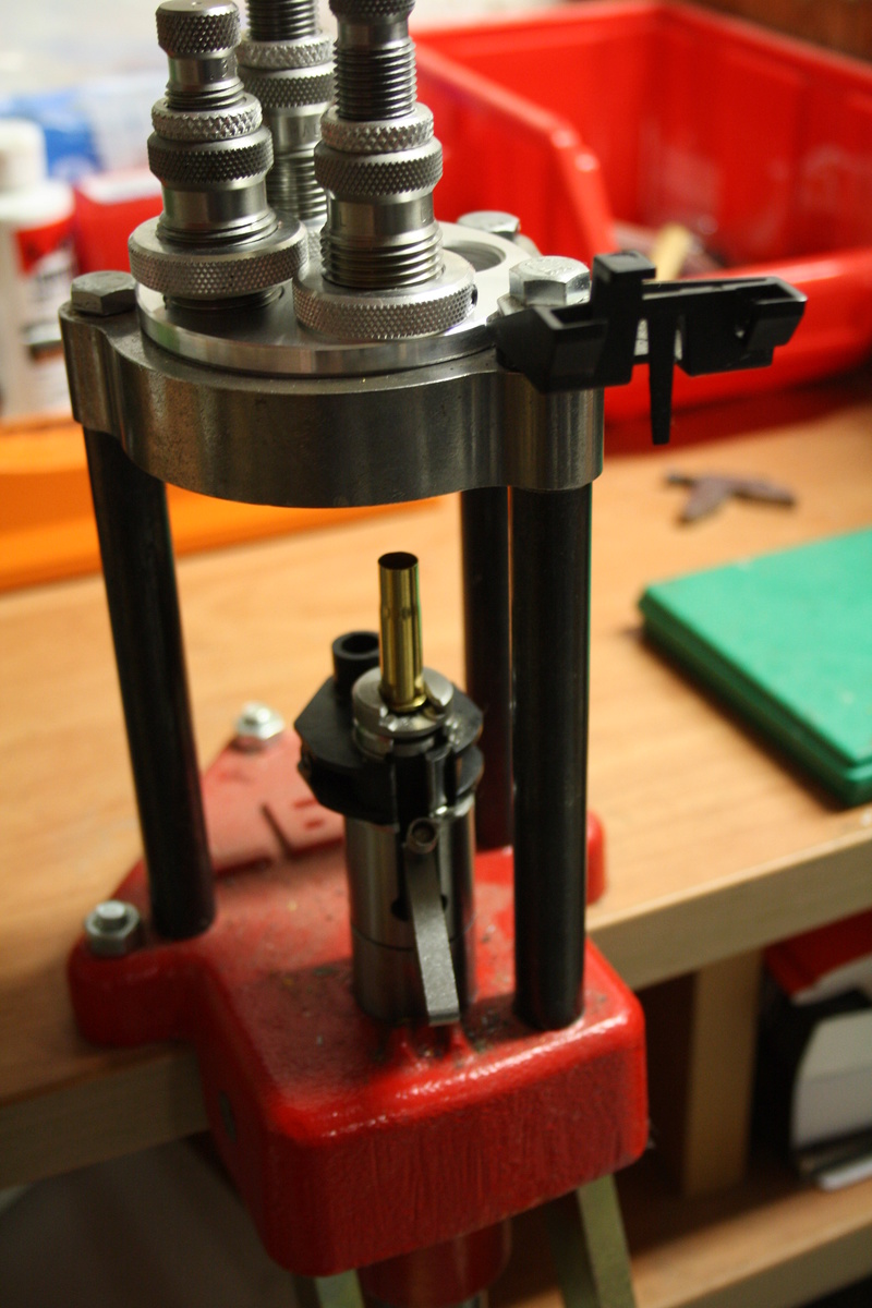

Je vois déjà certain puristes hurler quand au montage peu académique de mon expandeur , mais il rempli parfaitement le rôle que je lui demande , ce qui me suffit .

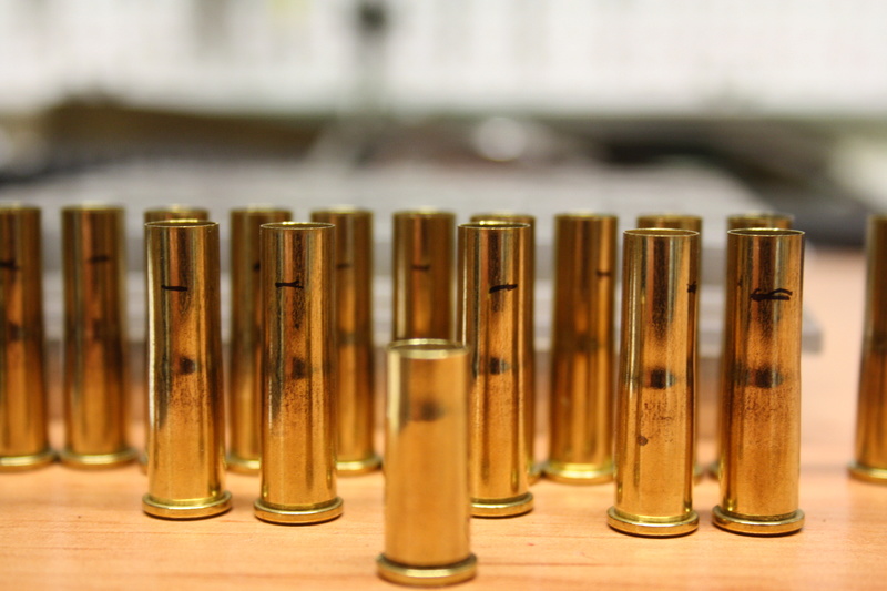

7,5x22,5 R Suisse pour rechargeur moyen 01211
La douille mesure 32,82 mm ce qui nous offre une grande marge de manœuvre .
7,5x22,5 R Suisse pour rechargeur moyen 02810

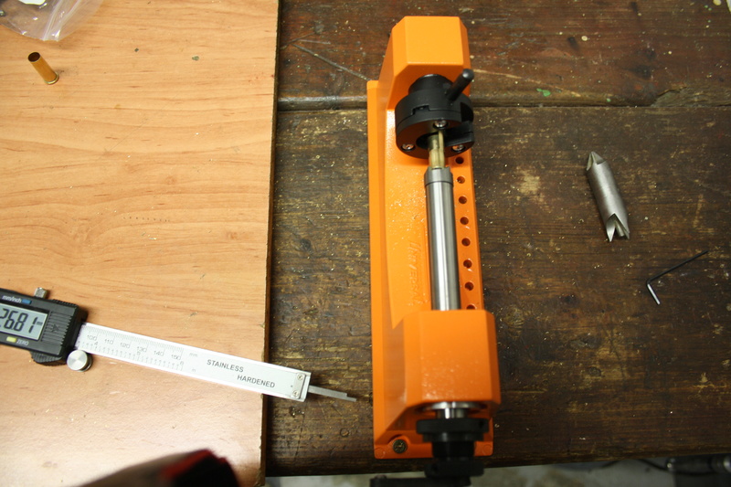

Comme je l'ai dit je reste sur du matériel de base et j'ai commencé le raccourcissement à la Dremel équipée d'un disque à trancher .
7,5x22,5 R Suisse pour rechargeur moyen 03512
Voulant arriver à une longueur finale de 22,80 mm j'ai fait une marque en conservant une marge de sécurité de 3 bons millimètres .
7,5x22,5 R Suisse pour rechargeur moyen 03211
7,5x22,5 R Suisse pour rechargeur moyen 03310
7,5x22,5 R Suisse pour rechargeur moyen 04211

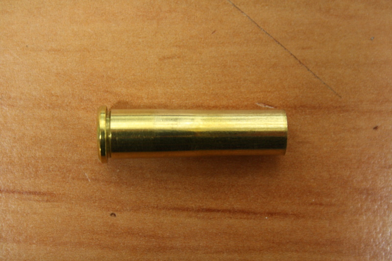

Arrivé à ce stade j'arrête le travail de bourrin et passe à une finition plus fine au case trimmer , en utilisant la jauge de 30 .
7,5x22,5 R Suisse pour rechargeur moyen 05110
7,5x22,5 R Suisse pour rechargeur moyen 05310

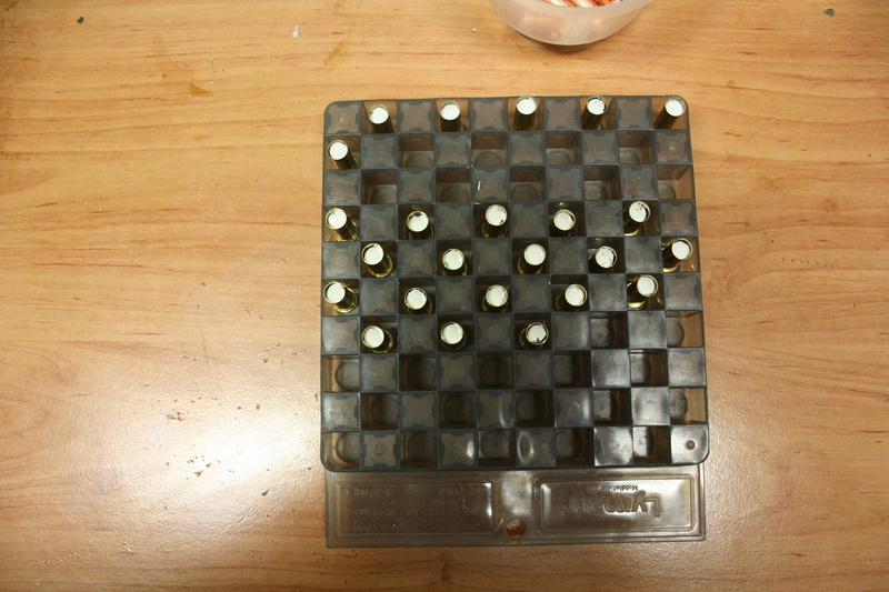

La douille est ensuite ébarbée au deburring tool Lyman , puis repassée au recalibreur .
7,5x22,5 R Suisse pour rechargeur moyen 04910
ph préconise une longueur de 27,3 mm bien au dessus de 22,80 mm indiqués sur la fiche CIP , raison pour laquelle je me suis basé sur cette dernière mesure .

Elles sont mises en place à la presse après avoir au préalable passé les douilles à l'expandeur .

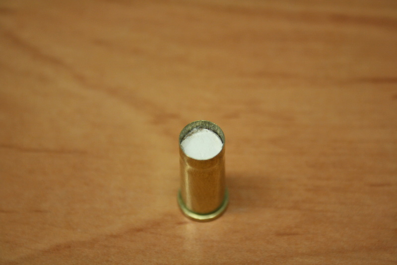

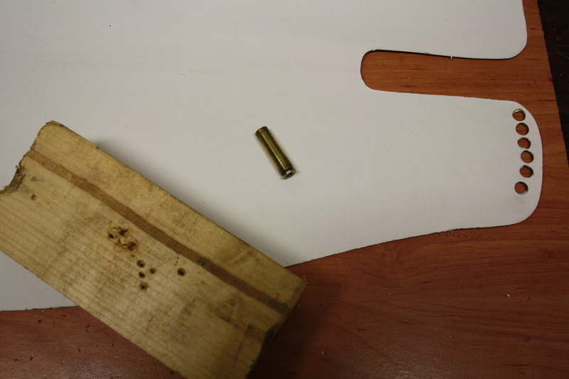

N'ayant pas d'emporte pièce j'ai résolu simplement le problème en utilisant une douille de 30 M1 qu'il est facile de trouver (détention , copain de stand)
7,5x22,5 R Suisse pour rechargeur moyen 05610
7,5x22,5 R Suisse pour rechargeur moyen 05911
Les rondelles de carton ainsi obtenues correspondent parfaitement au diamètre de la douille de notre cartouche .

Le risque de double charge est nul car il ne reste vraiment plus beaucoup de place dans la douille .
7,5x22,5 R Suisse pour rechargeur moyen 08710
7,5x22,5 R Suisse pour rechargeur moyen 08910
Bien choisir l'épaisseur du carton pour qu'il n'y ai pas d'espace entre la balle et la poudre .

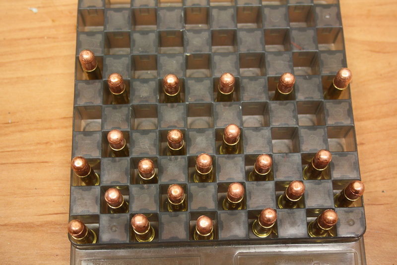

Les balles sont mises en place avec le siégeur CH4D en comprimant légèrement la poudre .
7,5x22,5 R Suisse pour rechargeur moyen 10510
7,5x22,5 R Suisse pour rechargeur moyen 10610
7,5x22,5 R Suisse pour rechargeur moyen 11010

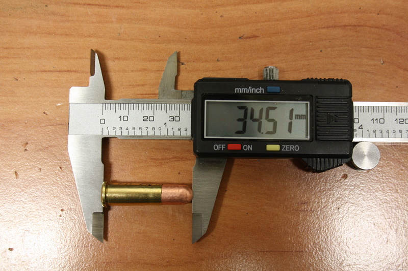

Sertissage léger .
La LHT maxi est de 35 mm
7,5x22,5 R Suisse pour rechargeur moyen 11210
Hier je suis allé faire un essai au stand avec six cartouches .
Comme vous avez pu le constater , à la différence de ph je n'ai pas mis de cire .
Toutes les cartouches ont fonctionné correctement sans qu'aucune balle ne se dessertisse , le groupement est similaire à ceux montrés dans l'article cité et mes douilles sont extérieurement parfaitement propres , ainsi que les chambres du barillet .
Le résultat étant largement satisfaisant à mon niveau j'ai donc préparé 18 autres douilles que j'ai rechargé cet après midi avec les 6 autres .

Message  Dudulle Ven 02 Fév 2018, 19:38
Salut à tous
Ne voulant pas investir dans trop de matériel je me suis finalement rabattu sur un kit de rechargement manuel de chez H&C.
Je compte utiliser leur étuis, le soucis est que ceux ci font 22,5mm et j'utilise des ogives H&N qui font 14,9mm.
Si je veux respecter le longueur d'origine (35mm) je ne peux donc enfoncer l'ogive que de 2,4mm, est ce que ca va suffire ?
Est il indispensable de respecter cette longueur totale ? quels sont les risques ?

Message  Mezigot Ven 02 Fév 2018, 20:40
La longueur HT (L6) est un maximum.  Rien n'empêche (dans un revolver ou une arme a 1 coup) de descendre bien en dessous (e.g. une cartouche "wadcutter").  La cartouche d'origine semble, d'après les tables d'époque, avoir un étui de 23 mm La CIP donne 22,8 mm en L3), et un enfoncement du projectile de 4,5 mm.  cela donnerait un enfoncement de l'ordre de 4 mm pour un étui a 22,5 mm.  Le truc est de trouver le bon compromis entre tenue du projectile/résistance a l'arrachement et compression optimale de la PN.  Une poudre surcomprimée va brûler proprement mais trop lentement, a l'inverse trop peu de compression = encrassement et mauvaise V0.  Plus la balle est enfoncée et serrée dans l'étui, meilleure est l'inflammation, plus propre est la combustion, meilleure est la V0 ainsi que l'alignement du projectile par rapport a l'axe de la chambre, dans les limites de compression de la PN, bien sur.  Un enfoncement trop faible pourrait, sous l'effet du recul, dessertir les projectiles des autres chambres, ce qui peut entraîner soit un blocage de rotation du barillet, soit de multiple mises a feu...

Message  Dudulle Ven 02 Fév 2018, 21:27
Merci pour ta réponse très claire.
Dans ce cas je vais viser 4mm d'enfoncement, et je verrais à l'usage.
Et si je charge avec de la poudre A1 (donc un volume beaucoup plus faible qui ne remplira pas l'étuis) l'enfoncement est il aussi critique ?

Message  Mezigot Ven 02 Fév 2018, 22:31
Dudulle a écrit:Merci pour ta réponse très claire.
C'est encore pire en PSF!  En réduisant le volume interne de l'étui par l'augmentation de la valeur d'enfoncement du projectile, les pressions augmentent, en première approximation, de façon exponentielle...  Peso, je ne recharge ce calibre qu'en PN, tout comme le faisaient les suisses...

Message  Dudulle Lun 05 Fév 2018, 20:56
Voila j'ai enfin rassemblé tout ce qu'il me fallait pour opérer, mais je me retrouve confronté à un petit problème :
Quand je place la rondelle de carton sur la poudre j'ai un creux d'environ 5mm, avec un enfoncement de 4mm il y a donc 1mm de vide.
Est-ce que j'utilise plusieurs rondelles de carton pour combler, ou je laisse comme ça ?

Message  Mezigot Lun 05 Fév 2018, 22:11
Un creux de 5 mm avec 0.7 g (10,8 grs) de Suisse No 1 et une rondelle de carton par-dessus?  Perso je rajouterais un peu de poudre pour arriver a environs 3,5 mm sans compression.  Pas de risque de faire sauter le revolver.

Message  Dudulle Lun 05 Fév 2018, 22:21
Je n'ai pas utilisé de poudre suisse mais de la PNF2, elle est peut être plus dense.
Si je rajoute 1.5mm de poudre ca me fera une charge à 0.78g, ce n'est pas excessif ?
