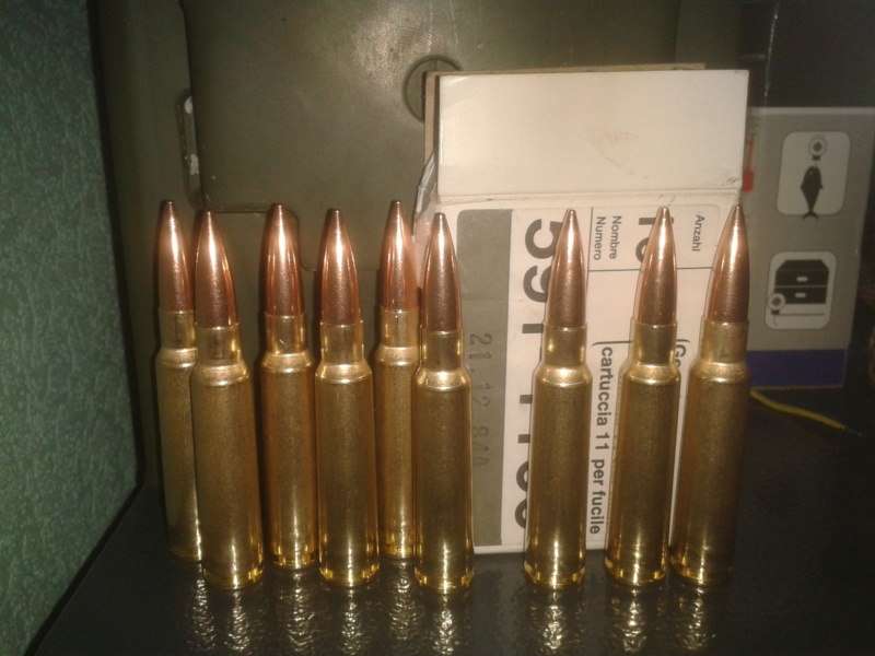

J'ai reçu mes balles ce matin, et ni une ni deux, j'ai monté les douilles prêtes. Les neuf que j'avais mesurées sous toutes les coutures après chaque opération, et qui avaient subi un recalibrage séparé extérieur/intérieur:
...puis sept autres, tirées également au 96/11, et auxquelles j'ai appliqué un recalibrage combiné intérieur/extérieur:
Quel plaisir de remplir les petites boîtes en carton au lieu de les vider !!
Ici, les deux premières, entourées de deux GP11 (il y en avait trois, mais la troisième...bon, je me suis aperçu que j'avais oublié de la charger en poudre avant qu'il soit trop tard !
Douilles à 55,50, LHT entre 77,30 et 77,49 et profil de balle (visuellement) similaire: à part la couleur et l'absence de sertissage, on croirait des GP11 ! (Devant les deux cartouches de droite, une Partizan .30 et une Hornady 308.)
Toutes chambrent et verrouillent indifféremment dans le 96/11 et le K31. Verdict demain matin...

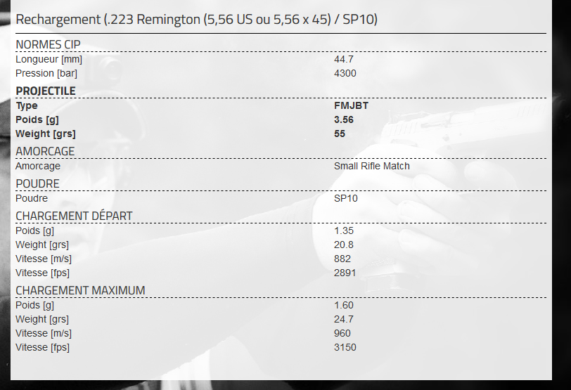

1) site du fabricant, parce que lui au moins ses tables elles sont à jour.
http://www.vectan.fr/FR/tables-de-rechargement
2) Je sélectionne le calibre et la poudre, de préférence ce que j'ai déjà. Je ne peux pas te faire le .223 avec la sp9 y'a pas.
On va prendre la SP10
Et là ce n'est pas compliqué, le mini et le maxi sont écrits.
3) On part du minimum et on fait un escalier : quelques cartouches à charge mini, ensuite +0,... et on augmente. Et on ne dépasse pas le haut de la table.

Je vais rester sur cette recette pour le G, et pour le K31 je vais reprendre la mesure à la baguette.
L'autre bonne nouvelle, c'est que le tireur à qui j'ai acheté mes Suisses m'a donné (à charge de revanche, je ne suis pas un monstre !) 298 balles Partizan et 2000 amorces Berdan (et 196 balles de 303/7,62x54R, qui ne me servent à rien pour l'instant, mais sait-on jamais, un jour peut-être...):
De quoi passer quelques bonnes soirées...
Pour le 223, le "Monsieur rechargement" du club, celui qui anime les stages, m'a conseillé de descendre la charge de 0,05 gramme, et 0,05 de plus si nécessaire; de sertir moins fort; de bien vérifier la longueur des douilles. Ce sera un bon début !
Et comme j'ai passé l'après-midi à préparer ( à des stades divers) à peine 80 douilles GP11, je ne vais pas me lancer tout-de-suite dans le rechargement du 9mm...c'est dommage, j'ai presque tout ce qu'il faut: 200 balles, force amorces, un bidon presque complet de BA9, quelques étuis...j'ai juste oublié le jeu d'outils !
PS: les 7,5, même pas en rêve, ou alors il faudrait que je travaille spécifiquement les muscles du pouce, mais le 38 et le 223, sérieusement, vous n'arrivez pas à rentrer les balles à la main ? Est-ce moi qui suis hyper costaud, vous qui êtes tous des lavettes, ou mes deux jeux d'outils (neufs) qui évasent trop ?
