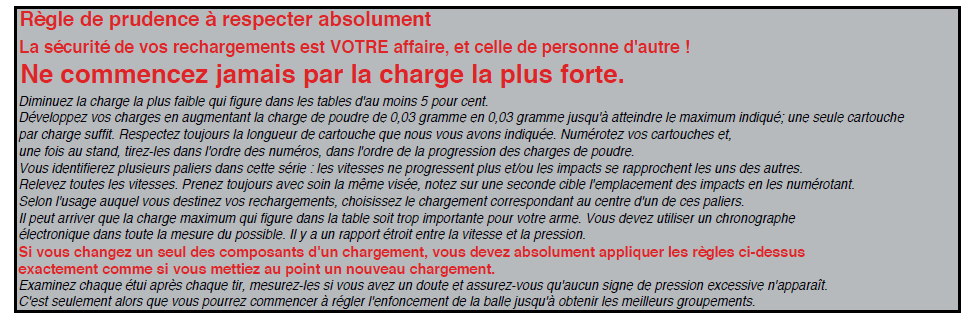

Une recherche google sur les sites des fabricants de poudre. Elle te donne le bas et le haut de table. Si la poudre n'est pas préconisée par un poudrier et que tu la trouves dans un manuel de 2004, tu laisses tomber.

Si tu débutes, reste dans les clous ! Et même après d'ailleurs.

Re: Mes débuts de rechargeur
Stephane5 a écrit:
Tu parles du 38 ou du 223 ? Pour le 38, j'ai de la marge avec mes 0,37 gramme de BA9 dans une arme qui a pour charge de départ (en 357) 0,40 gramme de la même poudre...
Pour le 223, je ne demande pas mieux que de partir du bas de l'escalier, seulement je n'ai la valeur que d'une marche, et manifestement pas la première (bien que la valeur de pression annoncée par Malfatti pour cette charge n'ait rien de terrifiant), alors comment je fais ? Je descends marche par marche ou je saute ?
Je parle de TOUTES les charges. Si tu as lu le "HALO", c'est au début, et au bas de chaque table.
Enfoncer à la main de 1mm, pas compris l'utilité.
En .38, le max est atteint beaucoup plus vite qu'en arme d'épaule. Quand je vois une charge de départ à 0,30 et max à 0,38, moi ça me fait réfléchir.
Le .38 SPL ici : http://www.vectan.fr/FR/tables-de-rechargement?type_arme=epaule
Une charge de départ en .357 c'est une charge de départ en .357, point. Je ne fais pas de corrélation avec le .38. Je l'ai dit, la seule balle qui est restée coincée au bout du canon de mon Manurhin était due à ce genre de truc (charge de départ de .38 dans un étui de .357).

"Rien de terrifiant" ne rentre pas dans l’appréciation du rechargeur/tireur
Trouve un manuel ou une table de rechargement à jour et laisse tomber ton Malfatti qui fait figure de bréviaire
Ce que on essais de te dire sur ces pages et pour reprendre ton expression "Je descends marche par marche ou je saute ?"
Il se pourrait que tu doives sauter sans l'avoir annoncé si tu persévères dans cette voie pour recharger ton AR15
Donc trouve une table et reconsidère ton rechargement en fonction, si tu as déjà tiré pas mal de munitions manufacturées avec ton AR15 et si tu commences par vouloir flamber des doses trop fortes, tu n'auras forcement pas les mêmes sensations au départ du coup tellement ton fusil va se plaindre....
