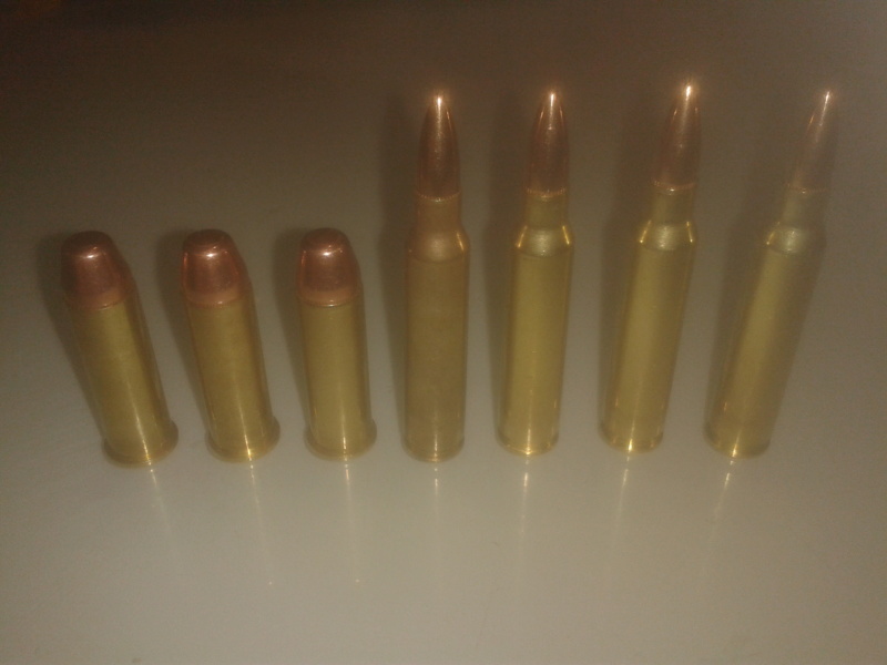

Après un peu plus d'une année de club de tir, je me lance dans le rechargement. Calibres prévus: 38/357, 223 et 7,5x55, et peut-être un peu plus tard 9mm Para.
Il y a un an, j'ai suivi un petit stage d'initiation au rechargement au club, très intéressant mais un peu abstrait puisque je n'en avais alors vraiment aucune expérience pratique. Je l'ai suivi de nouveau il y a deux semaines, en un peu plus poussé puisque nous n'étions que quatre, les trois autres rechargeant déjà et moi ayant, depuis le premier, acquis un peu de matériel:
...m'étant installé un petit atelier:
...et ayant tâté de toutes les opérations sauf le chargement (faute de poudre): désamorçage (Boxer et Berdan), recalibrage, nettoyage (ultra-sons), siégeage et sertissage. Et désassemblage, aussi !
La livraison de poudre à mon armurier n'en finissant pas d'être repoussée (et moi n'en pouvant plus d'attendre), j'ai finalement commandé chez Municentre 500 grammes de BA9 et autant de TU3000, et je suis fier de vous présenter mes premières cartouches rechargées:
Trois 38 SP, une 5,56x45 et trois 223 Remington. Amorces CCI, balles Campro (158 / 55 gr), 0,27g de BA9 / 1,45g de TU3000 (charges de départ des tables Vectan.)
Je ne sais pas ce qu'elles donneront au tir, mais elles sont hyper classe ! Et c'est heureux, vu qu'entre le nettoyage et le chargement à la balance à fléau, j'ai bien dû passer une demi-heure sur chacune...
J'attends, pour faire d'autres 38, de voir si la charge ne fait pas trop gonzesse...pour le 223, il faudrait que je teste si ça cycle, mais comme, la charge actuelle atteignant la base du collet, je ne pense pas pouvoir mettre plus de poudre, j'en ai fait quelques-unes de plus:

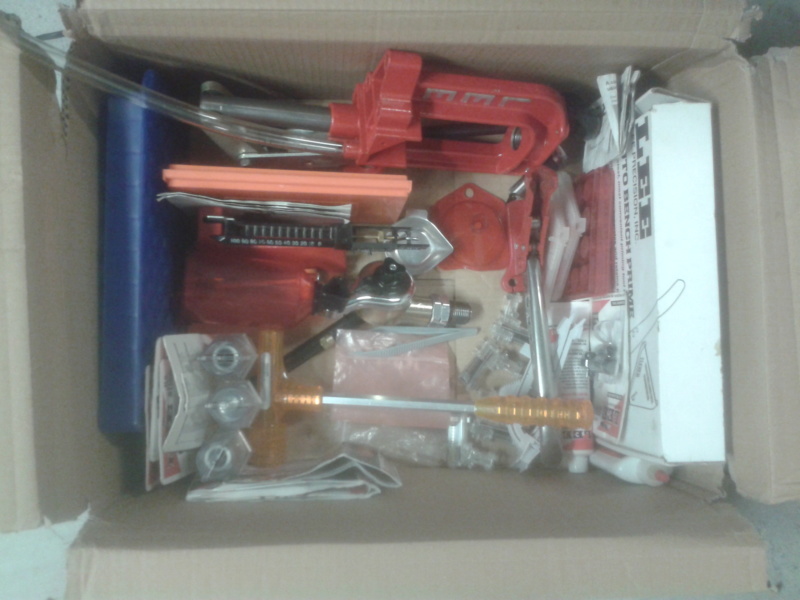

Sur l'ensemble du matériel, j'ai utilisé:
- la presse Lee et les jeux d'outils Deluxe die sets (38 quatre pièces, 223 trois pièces), et des clefs plates de 13 et 19 pour les tiges de désamorçage (celle de 38 avait été insuffisamment serrée en usine);
- le nettoyeur Lyman et son produit;
- l'amorceur Lee auto bench prime (un vrai bonheur !);
- la balance Lee (achetée sur PAAF, le bras de celle du kit Anniversary étant cassé) et l'entonnoir Lee (acheté chez Municentre, celui du kit étant déformé et ayant perdu ses propriétés antistatiques);
- la graisse Lyman;
- le plateau à douilles (et, surtout, des barquettes vides de plats cuisinés et deux vieux plats en alu !) et des clayettes de boîtes de munitions;
- le marteau à inertie (mais pas sur ces cartouches-là);
- la pince "à épiler" en plastique;
- essuie-tout, coton-tiges, cure-dents, compresseur et soufflette.
Je crois que c'est tout.
Je n'ai pas utilisé:
- la presse Lyman Spartan (moins bien adaptée que la Lee à mon utilisation);
- la doseuse de poudre Lee (mais ça viendra);
- le plateau de graissage Lyman (j'aime bien graisse les étuis à la main, ça permet de faire connaissance);
- le Lee Quick trim et les Quick trim dies 7,5x55, 308W et 7,62x54R...;
- l'ensemble Lee de préparation d'étui: nettoyeur de trou d'amorce + outil à chanfreiner (que je n'avais pas eu avec le kit -> Municentre encore) + raccourcisseur manuel de douilles;
- le tube de graisse Lee (parce qu'il n'est pas entamé, mais ça viendra);
- la balance électronique, qui me paraît moins précise (variations entre deux pesées consécutives de la même charge de poudre) que la mécanique;
- l'amorceur Lee sur presse (hormis pour dévier les amorces usagées vers le tube récupérateur) et son distributeur d'amorces;
- la tige de désamorçage universelle Lee;
- les shell-holders Lee R2, R3, R5 et R16...
Pour diverses raisons, je n'ai pas emporté au stand, ce matin, les choupettes en 38 et 223. Vivement dimanche prochain !
- la graisse Lyman;

Premier essai, ce matin, de mes cartouches rechargées:
- les 223, pas de problème, ça cycle (ce qui me fait bien plaisir, vu que mon armurier les facture trente euros la boîte !) J'ai même trouvé qu'elles claquaient un peu fort pour un chargement de départ, mais il y avait un moment que je n'avais pas tiré avec l'AR15 et je n'avais pas apporté de manufs pour comparer. Au niveau précision, vu ce qui tombait ce matin, l'essai a été bref, huit cartouches seulement sur les vingt-trois emportées, donc pas de quoi tirer des conclusions;
- les 357, pas de problème. Nettement moins pêchues que celles de l'ancien propriétaire du revolver, elles cabrent suffisamment et font de belles flammes, et les Campro FMJ rendent sur les quilles métalliques un beau "ping" sans équivoque;
- les 38...ben mes enfants, c'est une chance que j'aie encore des doigts pour en écrire ! J'en tire une après les 357, un lamentable "puff !" façon 22LR, et la quille ne pipe ni ne branle. Je me dis "peste, dire que j'ai encore trente-quatre de ces ravelins à tirer, ça me gave d'avance !", et en refermant le barillet sur une 38SP+P, je songe: "c'est quand même curieux, l'indifférence de cette quille, que je ne pense pas avoir manqué, qui est toute petite, et si proche que je pourrais presque l'engager à coups de pied...j'f'rais p'têt bien de vérifier que la balle a quitté le canon..." je remets la SP+P dans la boîte, je sors le kit de nettoyage et...bingo ! La garce s'était bien tankée dans le tube, à trois centimètres de la sortie !
Le temps de trouver un gars équipé d'un jet en bronze, de me faire ouvrir l'atelier, établi, grosse massette, et on y retourne. Deux 38SP+P tirées sans souci, presque aussi musclées que mes 357 (logique, avec juste 0,03 grammes de moins), je réessaie une SP...et coincée derechef, et plus près de la ligne de départ !
Ma méthode de chargement excluant presque totalement (même pour moi !) le risque d'une cartouche sans poudre, quatre possibilités (au moins): charge trop faible (bien que ce soit la charge de départ de la table Vectan), mauvaise pesée (ou mauvais réglage de la doseuse, ou dysfonctionnement d'icelle), sertissage insuffisant (le minimum de la notice Lee) ou canon de 355 (ce qui arrive, paraît-il, avec les Python et les MR73, mais les 38SP+P ne seraient-elles pas restées coincées aussi ?)
Quoiqu'il en soit, démontage des trente-trois 38SP restante, avec la poudre desquelles j'ai reconstitué vingt-six SP+P. Je pense que le sertissage était suffisant: il m'a fallu entre seize et soixante-quinze coups de marteau à inertie par cartouche...
