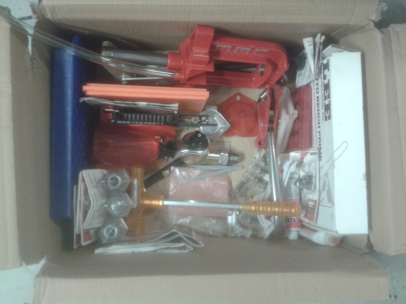

Bonjour à tous (et bonnes fêtes),
En prévision de mon passage à de plus gros calibres que mes chères 22LR, j'ai acheté d'occasion une presse RCBS RCII il y a déjà quelques semaines, avec des bushing LNL, deux balances et un égraineur (et un paquet d'ogives plomb en cadeau).
Et cet après-midi grâce à un bon tuyau de Greg, j'ai ajouté à ma panoplie un premier JO (en 9mm, en prévision d'une arme qui finira bien par arriver dans ce calibre), une doseuse et une bonne partie du système d'amorçage pour le RCII... mais une partie seulement.
Il me manque l'axe du système (Universal Primer Arm Pin, Ref:09113) et surtout le distributeur d'amorces (j'ai les tubes Small et Large, donc je n'ai pas besoin du combo qui coûte une blinde en France et seulement $25 à 30 de l'autre côté). Je crois que je vais avoir un peu de mal à trouver ça !
J'ai aussi deux manuels et un pied à coulisse et un copain de club m'a promis un marteau à inertie. Donc à part pour le nettoyage des étuis, je pense que je serai à peu près équipé (me manque encore les JO pour les calibres par lesquels je vais commencer, à savoir le .30 Luger et le 7,5x55).
Pour ce dernier calibre, je compte utiliser des étuis de GP11 (j'en ai déjà acheté quelques-uns) et rester en Berdan. Du coup, je me pose la question du réamorçage Berdan avec le système de la presse. J'ai vu qu'un gars vend sur Natura un tube spécial pour le Berdan, parce que le diamètre est supérieur au Boxer Large. Est-ce que pour autant le reste de l'équipement est compatible avec le Berdan ? (Je pense au distributeur d'amorce que je n'ai pas mais aussi à la coupelle Large de l'amorceur).
Merci d'avance pour vos conseils.

D'ailleurs il me semble avoir aperçu un "amorceur" à coté de ta doseuse, sur la photo, amorceur qui se positionne d'ailleurs sur la presse elle même.
Accessoirement (c'est le cas de le dire),il existe un "pied" pour cette doseuse, bien plus pratique pour l'utilisation que l'espèce de pièce métallique qui est "vissé" dessus sur la photo.
Ce pied te permettra d'avoir la doseuse "au niveau des yeux" quand tu recharges (plus facile pour vérifier que la charge de poudre "tombe" dans la douille, et pas besoin de se baisser pour positionner la douille sous le bec verseur...

Merci pour ces précisions. J'ai trouvé par ailleurs que les berdan du GP11 sont en 5,5mm de diamètre, donc j'espère qu'elles passeront dans le tube prévu pour les amorces Boxer de 5,33mm.
En revanche, la coupelle large de l'amorceur, qui est effectivement à côté de la doseuse sur la photo, convient-elle pour ces amorces Berdan ?
Et pour se fournir de celle-ci, les amorces russes Murom, qui étaient réputées quatre fois moins chères que les RWS 5620, ne me semblent aujourd'hui ni faciles à trouver ni aussi avantageuses que ce que des messages d'il y a cinq ans me laissaient penser. Quel est aujourd'hui le choix à la fois économique et efficace pour réamorcer des étuis GP11 ?
Enfin, pour le pied de doseuse, je vais faire un pied maison, car à 20€ d'occasion le morceau de ferraille, ce n'est pas très cher mais c'est déjà la moitié d'un JO !

Peut-être ouvrirai-je un topic sur mes débuts de rechargeur, peut-être que non. Pour le moment, ça s'intègre assez bien à celui de Laurent puisque nous sommes dans la même démarche et, par une amusante coïncidence, sur les mêmes calibres (règlementaires, en plus !)
J'avais présenté sur un autre forum le bazar tel que rapporté à la maison (et un peu trié, quand même):
Le matos Lee et le bac à ultra-sons ont été achetés ensemble à un tireur de mon club, le bac rapporté le premier et essayé sur quelques étuis avant de conclure la totalité de la transaction. Entretemps était arrivée la petite Lyman Spartan, achetée sur PAAF et vivement installé et essayée pour désamorcer-recalibrer les étuis précédemment nettoyés:
L'ensemble donne ça:
Il n'y a pas tout, seulement ce qui me paraît utile dans l'immédiat. J'ai reçu ce matin les ogives Campro en 357 (5 kgs !!!) et en 223. Ne me manquent que la poudre et les amorces. Et une autre balance, celle-ci ayant le bras fendu et sa bille étant absente, ce qui la rend inutilisable.
Tout est démontable rapidement: le bastaing sur lequel est boulonnée la Spartan est tenu sur l'établi par deux serre-joints (dont un "une-main" qui naviguera entre la Spartan et l'amorceur Lee) et celui de la Breech lock challenger par un serre-joint et un boulon qui traverse l'établi (obligé: sur la droite de l'établi, symétriquement à la Spartan, se trouve l'étau.)
Le bac à lessive contient les anciennes amorces. Jusqu'à ce que je trouve comment m'en débarrasser proprement...
