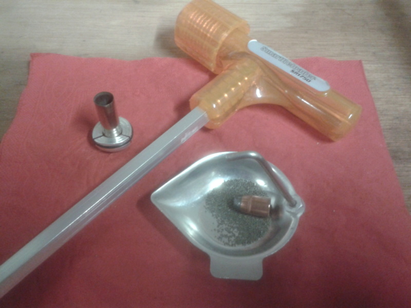

Une 357 rechargée, une de celles que j'ai baptisées "les championnes": à la fois mal recalibrées et au collet fendu...:
Sans blague, vous avez vu la tronche du machin ?!?!! Et ce n'est même pas ma pire...
Je vais transférer poudre et balle dans un de mes étuis.

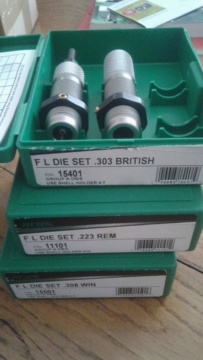

Faut bien dire que les documents en anglais, pour s'instruire quant à l'utilisation des outils concernés, ça n'aide pas ceux qui ne le comprennent pas.
Je viens de recevoir mes outils RCBS , la doc est bien fournie mais en anglais...... à partir de maintenant ce sera comme avant..
Un truc de plus à apprivoiser... et pour rester dans le sujet, je me répète, mais je regrette mes achats de marque LEE, pour sa presse qui n'est pas en adéquation avec mes besoins et certains de ses équipements annexes que je trouve de mauvaise facture....
J'aurais eu du mal à faire mon premier choix de matos pour débuter, les insatisfactions arrivant à l'utilisation.
Recharger, c'est bien, tirer sa propre cartouche, suite à ses propres essais, c'est encore mieux, mais il faut bien avouer que tout débutant devrait entrer dans l'équation la notion de coût et d'amortissement........ d'où l'importance de faire le meilleur choix ( je ne dis pas le bon choix)dès le départ, afin d’éviter d'avoir à y revenir.
Somme nous certains de trouver conseils dans le réseau pro? J'en doute.... çà n'aide pas non plus le débutant.
Ci-dessous les outils reçus ce jour et en bon débutant je viens de me rendre compte que j'ai oublié de commander les supports Shell Holder RCBS qui vont avec !! ( bordel)
