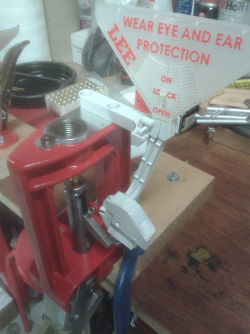

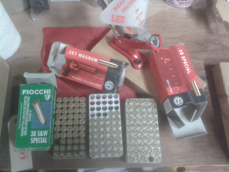

Mes amorces Small pistol arrivées ce matin, séquence amorçage. Et comparaison de trois systèmes:
Celui intégré à la Spartan, que l'on voit fonctionner au début de "Police python 357":
Celui intégré à la presse Lee:

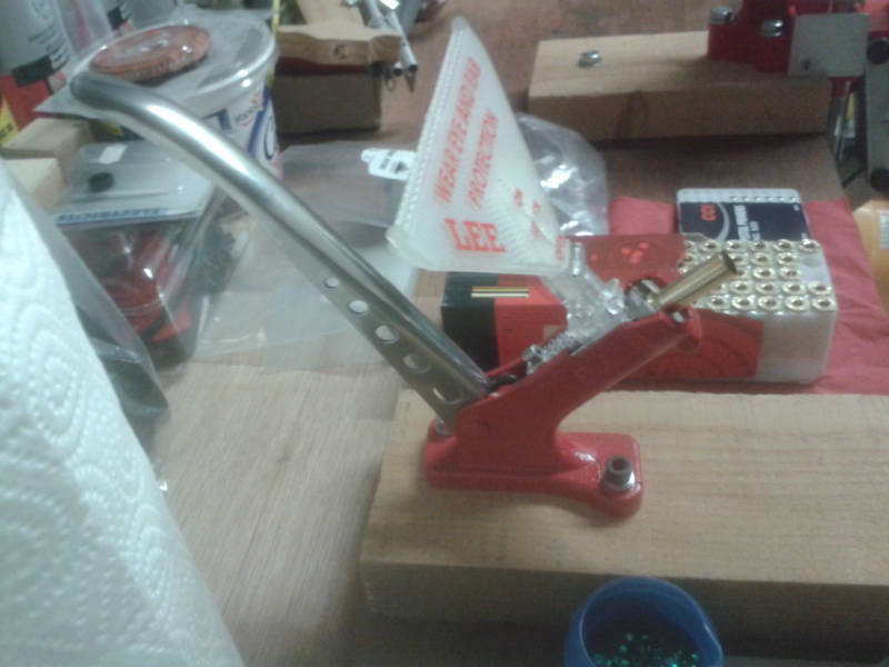

Et la "pie" Lee:
Le système Lyman ne fonctionne pas. Ou plutôt, je pense que l'amorceur est large. Il m'a fait ça:
Le système Lee sur presse fonctionne, mais n'est pas optimal:
passons sur l'incident du plateau (on ouvre, on dépose les amorces, on les met dans le bon sens, on ferme, on place le verrou sur "lock" et...les amorces glissent hors du plateau et roulent sur le sol ! Déjà trois de perdues, avant même le début des opérations ! Et un second plateau, qui au début verrouillait bien, me fera le même coup par la suite, m'obligeant à l'insérer dans l'amorceur en le gardant fermé à la main, le verrou en position "open" étant infranchissable), mes réserves portent sur le senti moyen de la butée et sur le caractère aléatoire de l'alimentation (mais il faut dire que je n'ai pas les vis d'origine du support, qui doivent le centrer.)
L'amorceur séparé Lee a ma préférence, de loin: efficace, rapide, très bon senti de la butée, débattement judicieux du levier...un bon investissement, même augmenté de son jeu de shell holders spécifiques.

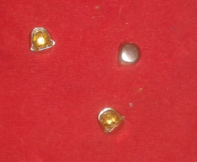

Il m'a quand même fait ça:
...sur cette 357 et sur deux 38. Voici les amorces, extraites prudemment, même si elles me semblaient vidées de leur poudre:
Fausse manoeuvre, sans doute. On verra à l'usage.
A l'arrivée:
Quatre vingt dix huit 38 SP (dont 14 SPL+P) et trente huit 357 prêtes à recevoir leur poudre et leur balle !

Bon, j'ai retaillé une chute de plan de travail pour fixer la RCII.
C'est nickel !
Rien ne bouge et la table à manger ni ne bronche ni ne souffre.
Seul problème, il va me falloir trouver où ranger cet encombrant assemblage.
Concernant la balance LEE, on verra à l'usage. De toute façon le lot sur la première photo m'a coûté 150€ et sur la seconde 100€. Autant dire que je n'ai pas fait de grands frais. Pourtant, j'ai trois dispositifs de dosage à ma disposition : balance à fléau LEE (neuve), balance électronique My Weight Durascale, doseuse RCBS, Et pour peaufiner, égreneur RCBS.
Pour le nettoyage, je ne suis pas un Monsieur Plus. Donc je vais tester demain à la machine et on verra bien.
C'est nickel !

fifi25 a écrit:Juste quelques remarques...
tout d'abord une constatation : quand on a deux mains gauches on achète des manufacturées...
l'amorceur LEE sur presse n'est pas conçu pour être utilisé dans le vide ( sans outils ) c'est la position de l'outil qui " règle " celle du réceptacle , c'est sûr que sans cette " butée " c'est très chiant à utiliser...
pour les amorces mal foutues si ça ne t'arrive qu'avec du S&B...c'est peut être pas uniquement dû à la machine...
mais en règle générale , le matériel de rechargement fonctionne très bien , toutes marques confondues pourvu qu'on l'utilise comme et pourquoi il a été conçu....
1) oui, je sais, mais je me dis qu'à force, ma main gauche de droite finira par progresser !
2) Je ne comprends pas ce que tu veux dire: l'amorçage se faisant en butée basse du bélier, je ne vois pas quelle influence peut avoir la présence d'un outil, perché quinze centimètres au dessus...
3) Les étuis sont S&B, les amorces CCI. Dans la mesure où chacun des étuis loupés au premier essai a été parfaitement amorcé au second, je tends quand même à incriminer l'amorce plus que l'étui, et moins que l'opérateur...
4) oui, je sais...mais c'est moins drôle !

OK, je vois ce que tu veux dire: ça évite de déclencher à la main le distributeur d'amorces, ce qui donne en effet un résultat décevant avec une amorce qui se pose presque toujours de travers. Merci pour le tuyau. J'utiliserai de préférence la "pie", mais le jour où il n'y aura pas de place sur l'établi, l'amorceur sur presse pourra me sauver le coup.
Pour les étuis...la 357 est une S&B, ça c'est sûr, mais les 38...je crois qu'il y avait une Geco et une Fiocchi, ou peut-être deux Geco, ou deux Fiocchi...j'aurais dû toutes les photographier !
