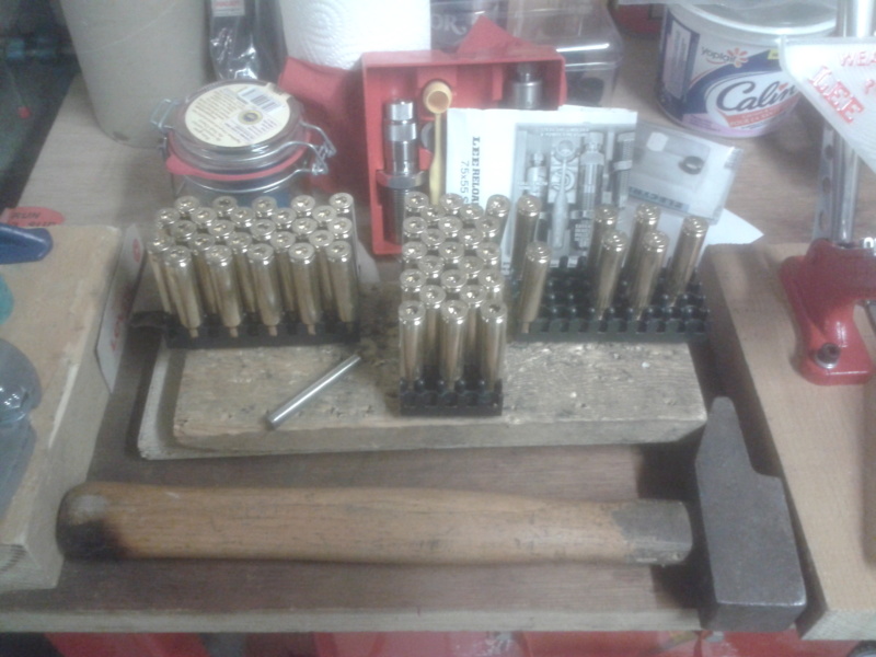

Dimanche soir, désamorçage des 55 GP11 que j'ai tirées jusqu'à présent, par la méthode hydraulique...la première, le collet a été ovalisé et tordu, je ne sais même pas comment. Je l'ai remplacée par une autre GP11 qui traînait dans un tiroir. 48 sont venues, 7 ont résisté, dont 2 sur lesquelles l'amorce a pourtant commencé à sortir...mais rien à faire !
Premier équipement de rechargement pour débuter - Page 6 2019-037
A gauche, "l'outil" de désamorçage, et devant, le marteau de forgeron...
Premier équipement de rechargement pour débuter - Page 6 2019-035
C'est zouli, quand même !

fifi25 a écrit:pas possible d'écrabouiller un étui comme ça au recalibrage , même sans olive , par contre en désamorçant....
Ah non non, je suis certain qu'il n'était pas comme ça avant le recalibrage, mes deux mains à couper: je l'ai langoureusement oint d'huile avant de le placer dans le shell holder, j'ai fait plusieurs essais de réglage de la matrice...je l'ai examiné sous toutes les coutures pendant plusieurs minutes ! Et déjà, après le désamorçage et le second passage aux ultra-sons, je l'avais essuyé à la main, puis séché à la soufflette, je m'en serais rendu compte, et je ne pense pas qu'il aurait tenu dans la clayette avec le collet dans cet état (il fait partie de ceux qui y sont rangés sur la première photo, et tu peux voir qu'il n'y a pas de différence de longueur entre eux.)
Je ne sais vraiment pas comment j'ai fait mon compte, mais sûr et certain, ce n'est pas au recalibrage que je l'ai mis dans cet état. Je vais devenir une légende...

Oui, ça peut être ça ; désamorcer en tapant sèchement au marteau sur une tige qu'on a pas forcément bien en main, ça part facilement de travers et après le collet est en trompette (faut déjà le ramener au maillet avant de l'enfiler dans le recalibreur).
Dans ma jeunesse j'utilisais pour les Berdan un truc très efficace mais salissant : je passais d'abord le recalibreur intégral sans expandeur, puis je remplissais la douille de flotte avant de passer l'expandeur d'un coup sec.
Ça faisait jamais un pli ! Mais bien sûr la presse dégoulinait un peu, après fallait tout essuyer ; j'ai aussi fait ainsi du 9 Para à la pince Lyman 310, on en prenait plein la gueule !
Mais avec l'outil expandeur c'était parfaitement guidé, donc jamais un étui esquinté.

fifi25 a écrit:Alors tu as un collet tellement ouvert qu'il " butte " dans la matrice au milieu de l'épaulement...
une matrice ça serre....un peu ...si tu y rentre un truc à 9 mm pour 8.5 et si , en plus , le bord est un peu agressif / accrocheur....forcément....
Oui, c'est ce qui a dû se passer...beaucoup d'étuis ont nécessité plusieurs allers et retours de l'outil, et celles qui ont encore leur amorce (que j'ai baptisées "les sept c....sses") ont le collet trop élargi pour que la pression puisse pousser l'amorce. Au lieu de ça, l'eau gicle entre le collet et l'outil et je m'en mets partout ! Il va falloir que j'améliore l'outil en l'équipant d'un guide.

J'ai un copain qui en désamorce plein, des GP11, et sans problèmes.
C'est sûrement une question de tour de main ; et aussi d'avoir la tige adéquate, elle doit forcer un poil (lui c'est un tournevis cruciforme à tige Ø 8.0, je crois).

Idem pour moi avec ma soupape , la tige étant hyper/polie/dure , en 10 ans aucun échec !!

Bon, tous recalibrés sans problème (et après leur recalibrage, j'ai même pu désamorcer les sept c...vilaines sans avoir à fabriquer un poussoir un peu plus large, comme je l'avais envisagé un temps), mais...seuls 21 (dont des 3 vilaines) permettent de verrouiller la culasse du K31 !!! Premier équipement de rechargement pour débuter - Page 6 248959 Les autres, j'ai beau les recalibrer, en descendant l'olive (dont je me suis finalement décidé à scier l'aiguille de désamorçage), en la retirant...rien à faire. En plus, j'ai trébuché en descendant dans le garage les sept vilaines sur leur clayette, et je n'en ai retrouvé que cinq...Je ne touche plus à rien avant de recevoir l'outil 7,5 pour Quick trim que j'ai commandé. Pis si ça marche toujours pas, j'achète une matrice RCBS et une Rock Chucker !

Le verrouillage du mousqueton coince sur les 2-3 derniers millimètres.
En farfouillant dans le carton de matos de rechargement, j'ai trouvé un quick trim die pour 7,5x55...en alternant "trimmage" et recalibrage, j'ai pu ravoir huit étuis, mais le neuvième ne veut rien entendre.
Je vais faire le test du feutre.
