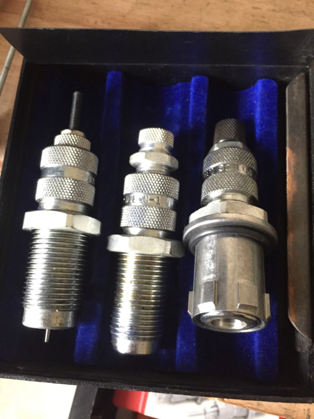

En prévision de mon passage à de plus gros calibres que mes chères 22LR, j'ai acheté d'occasion une presse RCBS RCII il y a déjà quelques semaines, avec des brushing L-N-L, deux balances et un égraineur (et un paquet d'ogives plomb en cadeau).
Et puis, grâce à un bon tuyau de Greg, j'ai ajouté à ma panoplie un premier JO (en 9mm, en prévision d'une arme qui finira bien par arriver dans ce calibre), une doseuse et une bonne partie du système d'amorçage pour le RCII... mais une partie seulement.
Il me manque l'axe du système et surtout le distributeur d'amorces (j'ai les tubes Small et Large, donc je n'ai pas besoin du combo qui coûte une blinde en France et seulement $25 à 30 de l'autre côté). Il me manque aussi le réceptacle à amorces usagées et le couvercle de la doseuse. Un e-mail à RCBS et ils me propose de m'envoyer le tout pour l'équivalent de 50€ environ, port compris.
J'ai aussi deux manuels et un pied à coulisse (un simple LIDL, mais il fait le boulot) et je dois récupérer un marteau à inertie. Donc, à part pour le nettoyage des étuis, je pense que je serai à peu près équipé (hors certains JO des calibres par lesquels je vais commencer, à savoir le .30 Luger, le 7,5x55 et le .32SWL).
