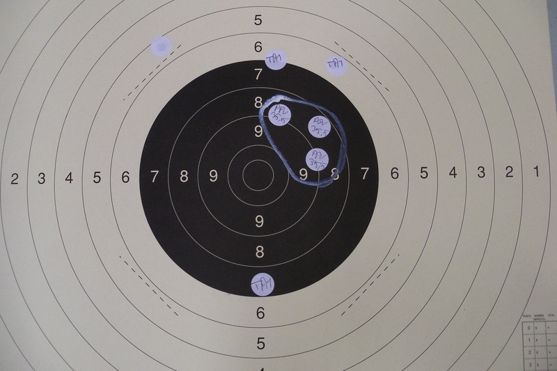

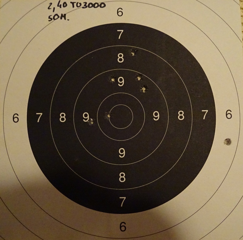

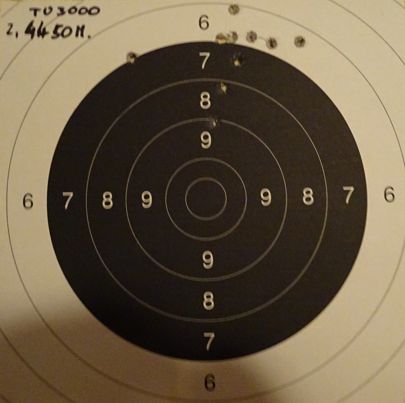

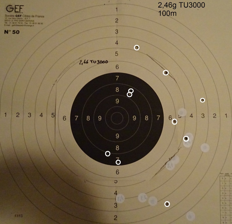

De retour du stand après deux journées d’essais.
Fonctionnement parfait, après une première séance ce samedi à 50m afin d'avoir une première approche ainsi que les premiers fireforming des douilles pour la suite.
Les tirs se sont fait sur appui avant. Douille PPU, Ogives PPU 200gr (.327), charges de TU3000 en escalier de 2,40g ; 2,42gr et 2,44gr. LHT faite avec une cartouche à balle "D" d'époque tout en contrôlant soigneusement en parallèle les cotations pour voir si je suis tout de même dans les clous. Sous un soleil de plomb le canon chauffe rapidement et le vent faisant tournoyer le sable de la bute juste derrière le prise de visée fut par moment acrobatique mais dans l'ensemble j'ai pu avoir de quoi me faire une première idée. Les deux premiers tirs, hausse à 200m les tirs se situent dans le bas de la cible hors zone. Essai d'une cartouche avec hausse à 600m, la même chose mais dans la partie supérieure cette fois-ci. Hausse à 400m, bingo ! C'est donc partie pour la première batterie de teste.
Un petit comparatif d'une douille neuve (à gauche) non tirée et d'une douille formée ,ici après un deuxième tir de ce matin(à droite). Pas de traces d'une éventuel surpréssion et les ammorces n'ont pas bougées de leur emplacement. On remarque la trace du recalibrage partiel sur le collet. Ayant opté pour la solution du "double-épaulement" comme nous l'avait si bien présenté Verchère, c'est une technique qui a immédiatement fait ses preuves en ce qui concerne ce M16. En somme un excellent compromit.
Deuxième série ce matin à 100m. Le canon chauffe moins, le temps d'allez changer les cibles et de discuter un peu. Toujours dans les mêmes conditions avec le Mousqueton sur appui avant ainsi que les même composants. Seul changement, une charge de 2,46gr à été ajoutée au panel du jour. Essai également au passage des clips Mannlicher acquis chez ASS. RAS, ça marche à merveille. Juste ne pas oublier de tirer la culasse complément en arrière pour que l'élévateur ai la place de pousser la cartouche suivante correctement à bonne hauteur.
Prochains essais en condition TAR (plus à l'aise pour ma part que assis).

La charge de 2.44 g paraît meilleure, non ?
Tu prévois de tourner un peu autour (2.43, 2.45) ? Voire jouer du 1/10 de grain (~ 5 mg) ?

IL s'agit d'un vrai joint torique: simple d'utilisation et parfaitement efficace.
J'ai aussi fait des essais avec différentes charges en T5000 et en T3000 et il faut reconnaître que la T3000 semble parfaitement adaptée pour les mousquetons et les R35
Encerclés de blanc: 3 impacts avec 2,3g de T3000, ogives PPU triées, douilles PPU "fire-formées" avec les joints toriques en question. Arme: carabine de cavalerie Mle 1890
Je ne montre que cette photo pas trop surchargée, mais j'ai fait des essais en escalier en partant de plus bas que Nicomidway; 2,2g , 2,3g, 2,4g et 2,5g avec 6 ou 7 mousquetons différents et 2 R35, ogives PPU et TPM, distance 100m : quelle que soit l'arme c'est grosso-merdo le couple PPU/T3000 2,3g qui donne en général les meilleurs groupements.
Peut-être qu'intrinsèquement des charges de 2,4g ou 2,44g sont plus précises mais pour ma part je tire mieux et plus sereinement quand mon arme ne rue pas comme un cheval fou...
