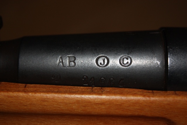

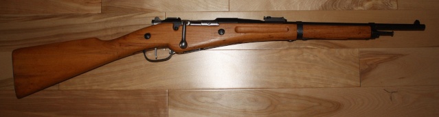

Message  Mezigot Jeu 12 Avr 2012, 15:31
J'ajoute son petit frere, Serie D, monomatricule force, canon eprouve janvier 1916, rechambre N, arme remise en bois dans un bois neuf de M-16 (encastrement prevu pour la collerette de maintien du garde-main dans la monture). Pour l'instant ma seule intervention a ete de me debarasser de la couche de vernis miteux et non-reglementaire genereusement apliquee en bavouillant partout par un des proprietaires precedent. J'ai employe un melange a base de dichloromethane et de methanol qui ne leve pas les fibres du bois et permet d'enlever le vernis avec un grattoir en bois tendre pour ne pas marquer la monture. Petit passage a l'huile de lin par la suite.
mousqueton berthier Mq92md10mousqueton berthier Mq92md11mousqueton berthier Mq92md12mousqueton berthier Mq92md13

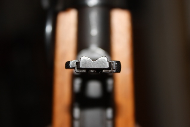

Un truc me tarabuste pourtant: Il est rigoureusement impossible de prendre une visee avec le curseur sur le gradin de 200 m car le cran de mire se situe plus bas que l'echancrure hemicirculaire du pied de hausse. Etant donne que l'engin en question provient probablement soit du Royaume du Maroc, soit de Syrie, je ne serai pas surpris outre mesure qu'il y ait eu bidouillage. Le curseur est bien le curseur MD mais la position quasi-centrale de la vis d'arret du curseur de hausse ainsi que sa taille me semble pour le moins douteuse. Ci-dessous quelques gros plans de la hausse et de son curseur.

Message  Bijoux66 Jeu 12 Avr 2012, 15:53

Message  Mezigot Jeu 12 Avr 2012, 19:35
Oui, ca je savais, d'ou la decoupe du curseur du cote gauche pour degager les gradins de gauche encore adaptes a la balle d'origine tout en permettant de reposer sur les gradins de droite, retouches en fonction de la nouvelle ballistique (de la balle D). En montant le curseur a l'envers, on pouvait se servir des vieux lots de 1886 M jusqu'a 1000 m.
Merci tout de meme du tuyau.

Message  Herlé Ven 13 Avr 2012, 04:55
La crosse en hétre fait penser à une reproduction récente.

Message  Leboulanger Ven 13 Avr 2012, 10:20
C'est asses surprenant qu'il ait conservé sa hausse . Habituellement elles étaient remplacées au standart M16 par la hausse et guidon "A" .
