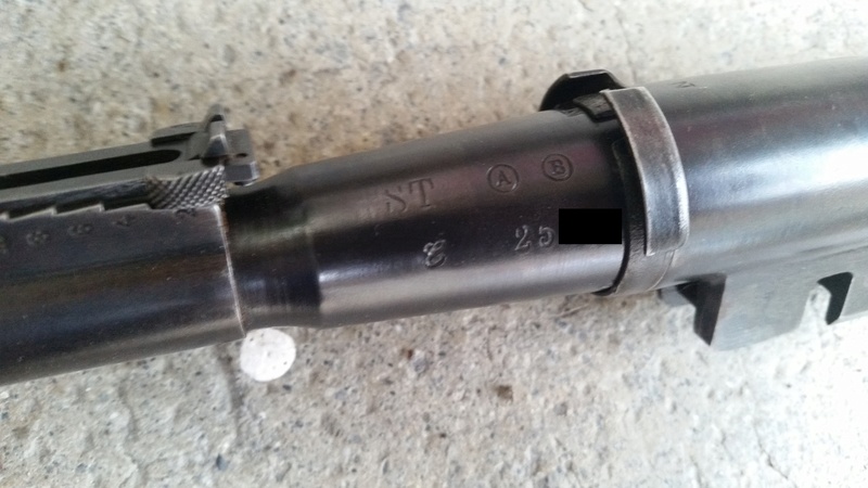

Bon j'ai réussi a refaire des photos de la lettre en gros plan, vous pourrez confirmer comme ça.
Moi je vois un E, mais maintenant a force j'en suis pas sur

On peut vraiment hésiter entre E et C. Je comptais sur la lettre frappée dans le bois, mais le centre est peu visible. Malgré tout, sa hauteur tendrait à indiquer un E.

Qu’il s’agisse d’un E ou d'un C n’est pas d’importance majeure, le numéro, c’était la seule chose qui était conservée, indique une arme venant de Châtellerault.
Le boitier, c’est écrit dessus, vient de St-Etienne. Ce ne peut être un boitier Mle M16, les boitiers Mle M16 venaient avec un tenon de recul forgé dans la masse, ce boitier montre un tenon de recul rajouté avec queue d’aronde, ce ne peut être donc qu’un boitier fabriqué avant 1904. Les options sont les suivantes 1890, 1892 ou 1902.
Nous avons donc, d’après le numéro, la seule constante, une arme, si c’est un C, construite en 1916, si c’est un E construite en 1917. A un certain moment cette arme fut reconstruite, apparemment le boitier et le canon étaient défectueux ils furent remplacés, le canon par un canon neuf fabriqué a Châtellerault en 1934 le boitier, par un boitier qui trainait en réserve dans l’usine qui était a l’origine sur une arme de St Etienne produite avant 1904 et marqué comme tel. Le boitier fut poli pour enlever les vielles marques mais pas suffisamment pour enlever St Etienne et estampillé avec la nouvelle marque M16. Il fut sélectionné pour être testé avec le nouveau système de finition , Offamisation.

Ces deux lettres sont effectivement difficiles à différencier...Alamas a écrit:On peut vraiment hésiter entre E et C. Je comptais sur la lettre frappée dans le bois, mais le centre est peu visible. Malgré tout, sa hauteur tendrait à indiquer un E.
Sur la culasse et le bois de Lurtz on devine néanmoins bien la pointe centrale rentrante du "E" et les boucles supérieures et inférieures semblent de taille similaires: donc "E"...

Rien à ajouter à ce qu'a dit Robert "VivelaColo" sur l'arme de Lurtz.
Les Ofamisés sont effectivement plus rares que les parkérisés, sans qu'on puisse pour l'instant donner un chiffre : il faudrait consulter les archives de la MAC entre 1933 et 1940.
Jusqu'ici, on ne connaissait d'OF que pour l'année 1933, alors qu'on connaît des PK pour 1934, 1935... etc jusqu'en 1940. En plus, il ne semble pas que les armes recanonnées étaient systématiquement resurfacées et traitées "new look". M'est avis que ça dépendait de l'oxydation des pièces.
