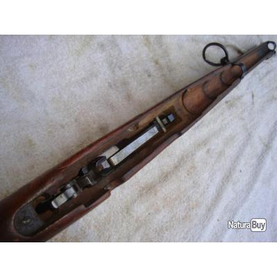

Pour les spécialistes des mousquetons Berthier, j'ai rentré dernièrement une crosse complète à laquelle il ne manquait que le canon le boitier culasse et la culasse.
Celle-ci numérotée "J 830" présente un poinçon situé au dessus de la barrette de crosse dont je joins la photo.
une inscription entre le pontet et le bec de crosse en lettres cursives  :" Buisson 1935"  j'en appel à vos connaissances concernant cette crosse :
MOUSQUETON BERTHIER  Img_0212
MOUSQUETON BERTHIER  Img_0213
MOUSQUETON BERTHIER  400f_014
MOUSQUETON BERTHIER  400f_015
Merci pour vos suggestions

Je me risquerais à dire que c'est une crosse pour mousqueton 1892 (pas de garde-main, si je vois bien) fabriquée après 1926 (pas de canal de baguette). Sur les vues gros plan, le bois ne me paraît pas ressembler à du noyer ; hêtre peut-être (platane je ne connais pas l'apparence une fois travaillé et huilé).
L'embouchoir par contre est un ancien modèle (passage de baguette) avec quillon ajouté après 1923.
BUISSON : serait-ce un sous-traitant civil, fabriquant des crosses de rechange ?

Merci pour ce retour,
d'après les premiers éléments recueillis, il semble bien que se soient des "fabriquants de crosse" en sous traitance !!!!
