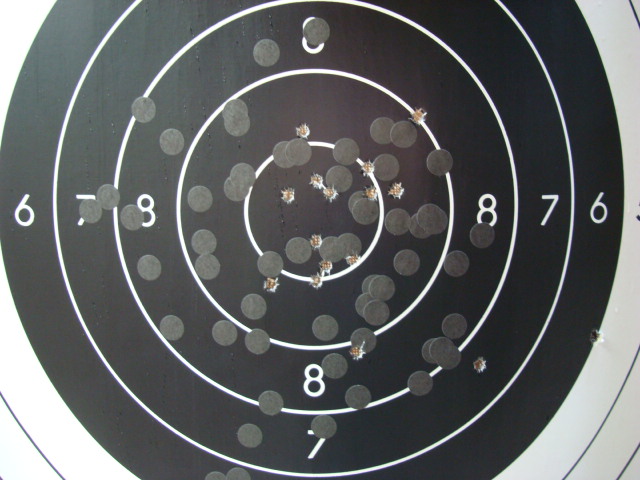

comme prévu, une petite séance de tir à 200m avec le SP1903 A1 USMC a eu lieu aujourd'hui, même si le temps était plutôt pluvieux cet après midi.
Je ne disposais plus que de 15 cartouches (j'ai pas pu recharger depuis la dernière séance de tir) mais tant pis.
Comme pour la précédente séance à 100m, les tirs ont été effectués en position couchée avec un appui avant de fortune, à savoir dans ce cas précis un échaffaudage de boite de munition MTM surmontées d'un sac en cuir pour protéger le bois.
Voici la photo des quinze impacts (ne pas prendre en compte le 6 à 4 heures, un impact de la série précédente avec une autre arme que j'avais oublié de pastiller
Comme nous l'avons vu plus haut dans ce sujet, la correction calculée pour passer de 100m à 200 est de 1,75 MOA.
Les deux impacts les plus bas à hauteur du 8 à 6 heures ont été réalisés sans apporter la moindre correction, pour vérifier de visu la chute du projectile à 200m. L'impact décalé sur la droite correspond au premier tir de flambage tant pour le fusil que pour le tireur!
Par rapport au centre de la cible ces deux tirs sont trop bas d'environ 100mm soit 1,85 MOA, nous sommes donc très proche de la valeur donnée par le calculateur balistique.
La lunette Unertl offre des réglages en 1/2 MOA, j'ai donc apporté une correction de 2MOA pour commencer. Les deux tirs suivants se sont bien repositionnés en hauteur au niveau du 10 mais légèrement décalé sur la droite, j'ai donc apporté une correction latérale de 1 MOA vers la gauche.
Pourquoi cette correction latérale?
J'ai également réalisé 5 tirs avec seulement 1,5 MOA de correction, et l'on peut remarquer les 5 impacts groupés dans le bas du "10".
Bilan de cette séance:
* Confirmation de la justesse des calculs balistiques pour établir la table de correction pour le couple SP1903A1 + 270winch, au moins pour passer de 100m à 200m, à valider pour les futures autres distances de tir.
* Les réglages de la lunette Unertl réagissent bien, et sont conformes à la valeurs des clicks annoncée.
Lorsque l'on sait qu' un tour de tourelle offre 25 MOA, et que plus de 4 tours sont encore disponibles (plus de 100MOA de dispo), cela met en lumière tous le potentiel de réglage en élévation offert par les lunettes Unertl, performance que très peu de lunettes même actuelles sont capables d'offrir.
De même un seul tour de tourelle permet les réglages pour des tirs allant de 100 à 800m, ce qui offre des ajustement fins aussi rapidement qu'une lunette PU russe par exemple soit par mémorisation de la table de correction distance/MOA ou bien avec une double incrémentation de la tourelle en centaine de mètres (ou plus exactement en centaine de Yards pour les USA) en plus des MOA.
* comprendre cette nécéssité d'une correction latérale de 1MOA: un zérotage pas assez fin, une position modifiant la prise de visée, les conditions météo, etc... autant de pistes à étudier.
A suivre ...
![SAGA des SPRINGFIELD 1903 SNIPER (tome I) - Page 5 Dsc00817](https://i.servimg.com/u/f44/16/04/77/66/dsc00817.jpg)
La correction latérale est pour moitié le déport gyroscopique et l'autre moitié le vent probablement.
Il existe une règle dont je ne suis pas l'inventeur mais qu'un utilisateur celle de la demi correction quand tu as un déport latéral ne corrige que par demi valeur

Le vent ? non , pas à si faible distance . Même par vent latéral fort , jamais eu de décallage de plus d'une zone à deux cent metres c'est pour dir :twisted:viper65 a écrit:
La correction latérale est pour moitié le déport gyroscopique et l'autre moitié le vent probablement.Il existe une règle dont je ne suis pas l'inventeur mais qu'un utilisateur celle de la demi correction quand tu as un déport latéral ne corrige que par demi valeur
Effet giroscopique ... J'en doute également pour les mêmes raisons . Perso je suis humble . Toutes les balles que j'ai placé hors zone latéralement , c'est due à une faute de ma part . Tension de Bretelle , changement d'appuie et mauvais blocage du souffle . :bounce:

Leboulanger a écrit:Le vent ? non , pas à si faible distance . Même par vent latéral fort , jamais eu de décallage de plus d'une zone à deux cent metres c'est pour dir :twisted:viper65 a écrit:
effectivement les effets significatifs du spin drift n'apparaissent qu'à partir de 400m pour le chargement utilisé selon le calculateur balistique avec une correction de 1/4 de MOA (1 MOA de correction au delà de 1000m). Se reporter à la mini table balistique communiquée plus haut dans ce post.
Pour le vent, toujours avec la modélisation du calculateur balistique, il faut un vent de plein travers de 12 mph (5,3 m/s) pour provoquer une dérive de 1 MOA à 200m de la Sierra 270 Matchking 135grs.
Je ne suis pas expert pour lire le vent, et je ne disposait pas d'un anémomètre, mais il est sûr que le vent n'était pas à 5 m/s.
Comme le suggérait VIPER, il ne faut pas chercher une cause unique pour expliquer cette correction de 1 MOA en dérive mais plus tôt la somme de plusieurs causes.
Ayant la possibilité de refaire une séance de tir à 200m prochainement sur le même pas de tir, le SP1903A1 USMC sera du voyage pour un nouveau test avec une attention plus aiguisée sur ce sujet, sans oublier les variations de la position de tir et de la prise de visée.
