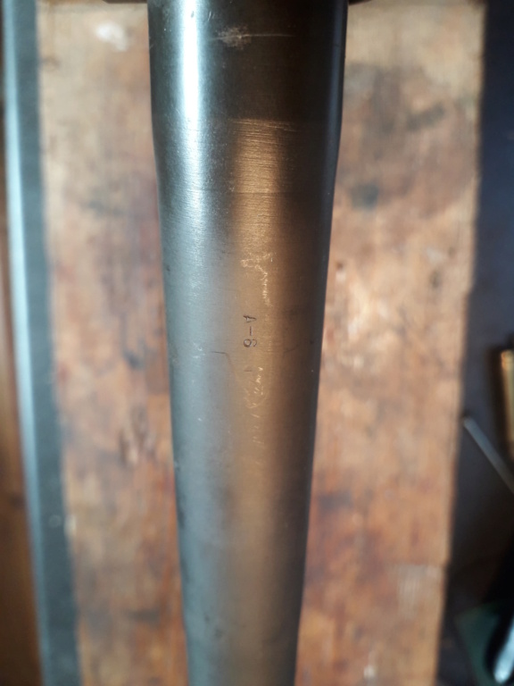

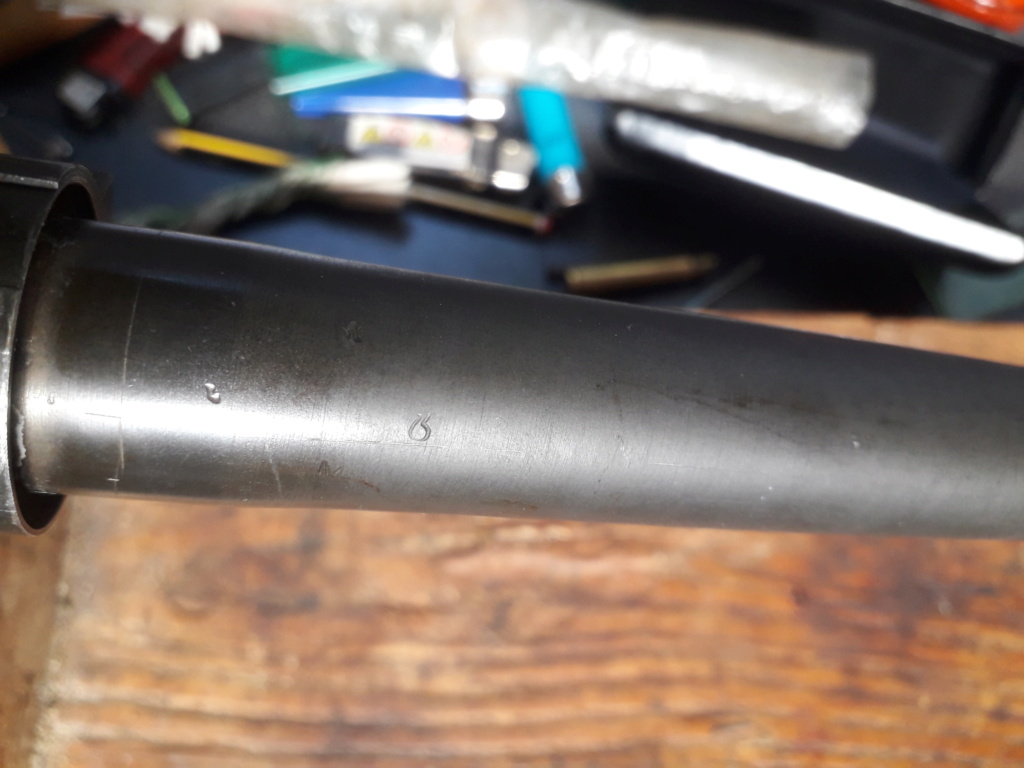

Pour la crosse, zéro marquage. Quelles sont les marques d'épreuve que je dois rechercher sur le canon ? Tout ce qui s'y trouve, enfin que j'y ai vu est une marque A-6, un "P" non cerclé et une espèce de "6", et évidemment le marquage "Sa" avec en dessous " 11-44" et la grenade.
J'avais fait quelques photos de ce que j'avais trouvé :

Je pense qu'un canon de remplacement SA de 44 est tellement rare qu il est forcément remonté d'arsenal. Il a bien le P du fireproof.
Après tout est possible, un armurier civil peut aussi le prélever sur un fusil deja recanonné avec pour le remonter ensuite sur un autre mais c est peu probable hein
Dommage qu il n ait pas sa crosse d origine. Pour ce qui est du canon, je pense que ton ami dit vrai,
Damien

Si c'est le cas, la crosse doit porter un marquage de passage en arsenal, et le boitier, un marquage de ré-épreuve. Tous les canons "bon de guerre", sont passés à l'épreuve et portent le "P" qui l'atteste, ce n'est donc pas un indice valable, et le marquage du bois peut s'effacer. En revanche, celui sur le boitier est irréfutable, en son absence, on peut être certain qu'il s'agit d'un remontage civil.
Techniquement, tous les canons neufs de 1903 se montent sur toutes les versions, car leur profil est très proche. Mais ceux prévus pour 1903 ont le pied de hausse et le porte guidon déjà monté, et ceux pour A3, seulement le porte guidon et le guidon, et sont généralement moins bien finis. Au passage, adapter un pied de hausse de 1903 sur un canon de A3 est possible mais n'est n'est pas chose facile, et tous les canons neufs de toutes les versions nécessitent un passage au tour pour que l'indexation soit parfaitement alignée une fois serré au couple. C'est bien plus compliqué que le montage d'un canon de Mauser, où il suffit de souder les organes de visée à l'étain après serrage.
Pour en revenir au sujet, donc au 1903 de phh, je parierai bien pour un remontage, tant il y a de chance qu'un Remington de 41 ait été parachuté en France, puis ait eu son canon ruiné par le tir des cartouches corrosives. Les canons de rechanges Springfield ont été fabriqués par dizaines de milliers, et ne sont pas rares, encore aujourd'hui.
