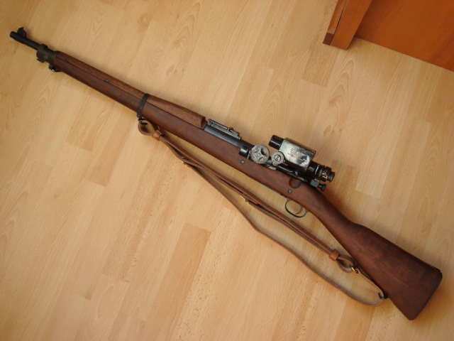

Pour ce tome II des Springfield 1903 sniper et faisant suite au précédent sujet sur le SP1903A1 USMC http://tir-collection.forumactif.org/t6536-saga-des-springfield-1903-sniper
Le choix c'est porté, toujours pour des raisons de disponibilité, sur le modèle sélectionné par l'Army avec les lunettes Warner & Swasey à l'aube de la WW1.
Le fusil bien connu est un Springfield 1903 avec un canon "star gauged" c'est à dire que lors des tirs de test et d'acceptation, ces fusils sélectionnés réalisaient les meilleurs groupements.
La lunette Warner & Swasey quant à elle est moins connue, il y a eu deux modèles: W&S model 1908 et W&S model 1913.
Ces lunettes dont le corps est en laiton massif, se glissaient et se verrouillaient sur un rail lui même fixé sur le côté gauche du boitier de culasse par trois vis.
Le modèle ci-dessous est un modèle 1913
Le réglage en hauteur se fait au moyen d'une molette comportant des indexes représentant les distances de tir. Chaque chiffre donne les centaines de yards chaque cran intermédiaire correspond à une variation de 20 yards.
Le zérotage de la lunette avec le fusil est réalisé mécaniquement via une vis se trouvant sous le corps de la lunette (non visible sur la photo).
Les variations de réglage en hauteur ne sont pas linéaires et suivent la balistique de la munition 30-06 standard. Sur cette photo la distance de réglage est fixé à 100 yards
La molette à quatre branches au premier plan permet de bloquer la molette graduée afin d'éviter tout déréglage.
Le réglage en dérive (drift) est également asssuré par une molette indéxée.
Chaque cran correspond à une compensation de 1 inch à 100 yard soit 1 MOA.
En dévissant les deux petites vis centrales, on peut réaliser le zérotage de la lunette avec l'arme en dérive.
Il y a une étendue de 38 crans de réglage à gauche, et 46 crans de réglage à droite.
Les lunettes comportent plusieurs plaques vissées avec des indications afin d'aider le tireur pour déterminer les corrections à réaliser en fonction des distances et conditions de tir.
Ici par exemple les corrections à apporter pour contrer, à différentes distances de tir, les effets d'un vent de 1 mph venant de 3 ou 9 heures:
Ici une photo de la plaque se trouvant sur la face arrière du corps de la lunette pour rappel des repères d'estimation de la distance de l'objectif (base de 68 inch) à l'aide des 3 repères présents au niveau du réticule:
Voici une photo du réticule:

en complément de la présentation de la lunette, voici quelques photos du rail assurant l'interface avec le Springfield 1903.
Le rail comporte trois zones de contact ayant la même courbure que le boitier de culasse, il est fixé sur le côté gauche de celui-ci.
Les deux échancrures carrées permettent le verrouillage de la lunette sur le rail afin d'éviter tout déplacement induit par les effets du recul par exemple.
Lorsque la lunette est en position de tir, c'est le cran le plus en avant qui est utilisé.
C'est imperceptible à l'oeil, mais l'ajustement entre le rail et la lunette est légèrement en queue de billard (je ne parle pas du chanfrein en entrée de rail) , ce qui permet un positionnement et un centrage de la lunette répétable à chaque remontage.
La fixation et le blocage du rail sont assurés par 3 vis. Les trous taraudés accueillant ces vis ont été réalisés sur le boitier de culasse en respectant les côtes originales définies lors de l'adoption de ce modèle.
Bien entendu la longueur doit être tip top pour à la fois avoir la plus grande prise au niveau des taraudages, sans toutefois dépasser de la face interne du boitier et interférer avec la culasse lors des ses déplacements.
Voici le résultat avec la lunette à poste
A suivre....

ce sujet a été lancé il y a près de 7 mois suite à la découverte d'une lunette S&W, modèle qui a été adopté par l'US ARMY pour équiper leurs fusils de sniper durant la WWI.
Le projet de reconstruction d'un de ces rares SP1093 de sniper a été long car il a fallu réunir les éléments du puzzle qui sont toutes des pièces d'origines. De plus il ne vaut mieux pas être pressé dans ce genre d'entreprise afin de s'assurer une qualité du montage et de la finition. Au final ce SP1903 devra "grouper" pour permettre des tirs short, mid et je l'espère long range.
Les seules exceptions étant:
* le canon (chambré en 7-08 et avec une embase de hausse d'un modèle plus tardif) pour équiper le boitier de culasse qui est lui de la bonne époque
* la crosse de fabrications actuelles car le montage de lunette nécessite des découpes et je ne souhaitais pas modifier une crosse droite d'époque WWI.
Voici un vue côté gauche du fusil terminé avec son rail
Une vue maintenant côté gauche du fusil avec sa lunette à poste
Une vue rapprochée de la lunette W&S montée sur le SP1903
Une vue de dessus permettant de bien distinguer le décalage sur la gauche de la lunette W&S par rapport à l'axe du fusil. Cette configuration sera reprise plus tard pour les Garand M1C et M1D de sniper.
Enfin une dernière vue, celle que le tireur peut avoir lorsqu'il a cette arme entre les mains
Il ne reste plus maintenant qu'à tester cet ensemble Springfield 1903 lunette W&S au pas de tir 100m pour réaliser les réglages et les premiers tirs, un aboutissement pour ce projet d'environ 7 mois
A suivre donc......

Si nous sommes déjà dans les fusils de sniper de l'USMC, l'un des morceaux ici de la Première Guerre mondiale:
Winchester A5 lunette sur Grasshopper. Cette assemblée a été exclusivement utilisé par l'USMC. Il y avait différents types, tels que la protection de la main a été modifié, la version présentée ici est la plus commune. S'il vous plaît noter également que ce n'était que soi-disant «high hump handguard" est utilisé. L'arme est montré à partir de 1918, monté une ceinture de Kerr NoBuckL.
...toutes mes excuses pour mon mauvais français.

Pas de problème pour le français, il est très compréhensible et nous apprécions que tu l'utilises.
Ce 1903 est superbe avec sa lunette et la bretelle Kerr que je n'ai jamais utilisée. Plus ou moins agréable que la 1907 ?

Bonjour Promo,
félicitations pour ce magnifique SP1903 Sniper USMC de la WWI :bravo:
Lors de la présentation du sujet la saga des SP1903 de sniper TOME I, j'avais évoqué ce modèle équipé de la lunette Winchester A5.
Le corps des Marines avait adopté cet ensemble arme+lunette un peu avant la WWI pour ses équipes de tir longue distance et ses sniper team.
Ce modèle est resté en service au sein de l'USMC bien longtemps après la WWI jusqu'au tout début de la WWII pour certains d'entre eux, avant l'introduction du SP1903 UCMC Sniper avec sa lunette Unertl.
Sinon, as tu testé ce modèle au pas de tir et jusqu'à quelle distance ? Quelles sont tes impressions quant à ses performances et sa précision ?
