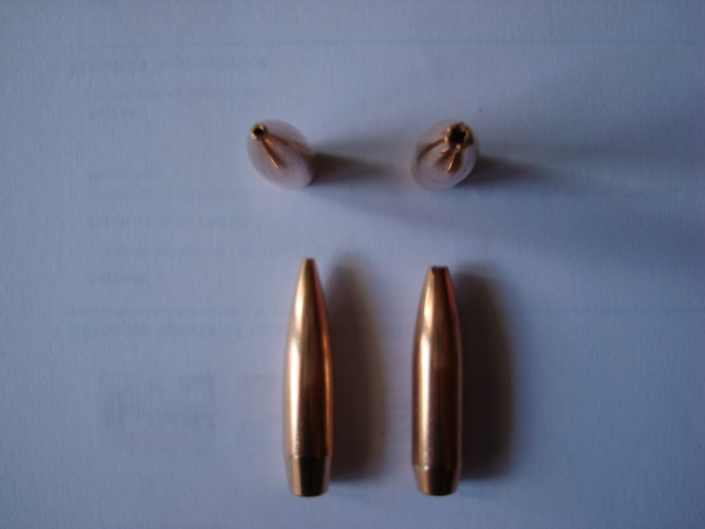

après une période de tranquilité, le SP1903A1 USMC Sniper revient aux affaires !
J'ai pu enfin mettre la main sur des ogives adaptées pour le tir, à savoir des Sierra Matchking 135grs HPBT pour coiffer les douilles de 270winch.
Auparavant je devais me contenter d'ogives de chasse Sierra 140grs Gameking, ce qui ne posait pas de problème à courte distance, mais comme j'envisage de tester le SP1903A1 sniper sur 600m et peut être plus, une ogive plus "typée" tir me semble incontournable.
A gauche les ogives Matchking de 135grs à droite les ogives gameKing de 140grs pour la chasse
SAGA des SPRINGFIELD 1903 SNIPER (tome I) - Page 4 Dsc00811
Le chargement retenu est le suivant:
3,10g TU5000, ogives Sierra matchKing de 135grs (ref:1833), amorces CCI Large Rifle classiques, douilles RP avec trous d'évent repris, free Bore de 0,5mm.
SAGA des SPRINGFIELD 1903 SNIPER (tome I) - Page 4 Dsc00812
Bien entendu il a fallu re-zéroter l'ensemble arme+lunette+nouvelle munition mais les ajustements ont été minimes à 100m.
Pour tirer à 600m il faut au préalable établir une table balistique de correction, pour cela les relevés de vitesses initiales sont indispensables, voici les mesures et données statistiques:
897, 903, 893, 895, 895, 891, 895 m/s
Vmoy: 895 m/s
Vmax: 903 m/s
Vmin: 891 m/s
Ecart Vmin/Vmax: 12 m/s
Ecart type: 3,6 m/s
Avec des composants communs, ce rechargement offre une très bonne régularité.

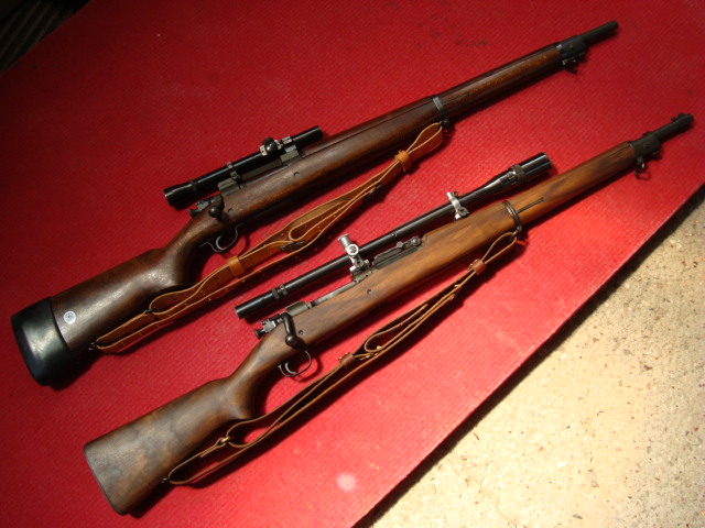

Enfin pour finir et pour le plaisir des yeux voici une photo du SP1093A1 USMC accompagné de son frère de l'Army lors de la WWII: un SP1903A4.
( un prochain tome de la Saga de Springfield 1903 de sniper)
A+ SAGA des SPRINGFIELD 1903 SNIPER (tome I) - Page 4 72113
SAGA des SPRINGFIELD 1903 SNIPER (tome I) - Page 4 Dsc00816
