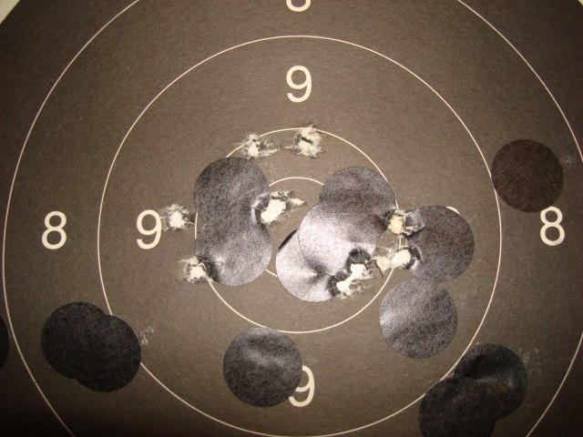

Les essais se sont déroulés à 100m sur cible C50 (mêmes proportions qu'une C200 à 200m) couché en condition TAR avec une bretelle US1907.
Le canon étant neuf, nous avons profité des tirs de réglage de la lunette pour réaliser les tirs de rodage tant pour le canon que pour la stabilisation de l'action dans la crosse.
Ci-dessus: comme vous le constatez les impacts montaient vers la droite au fil des tirs et du rodage, la photo montre le groupement réalisé avec 9 cartouches (en laissant les deux impacts à gauche) lorsque le déplacement des impacts en cible a stoppé.
Ci-dessus: résultat en cible après rodage et réglage final de la lunette 99/100 sur une C50 à 100m condition TAR.
En conclusion, nous pouvons confirmer que concernant le Springfield 1903A1 USMC Sniper sa réputation de précision n'est pas usurpée, il nous restera à vérifier si les autres modèles Sniper du SP1903 sont aussi précis.

magnifique vraiment belle
très belle acquisition
et puis sacré carton ^^
Re: SAGA des SPRINGFIELD 1903 SNIPER (tome I)
Bonsoir et merci Bullit.
Je vois que tu es du 95 j'ai justement réalise ce carton dans le 95, tu tires dans quel club ?

ducat78 a écrit:Bonsoir et merci Bullit.
A+![]()
je suis a la cible Franconvilloise grace a winch
