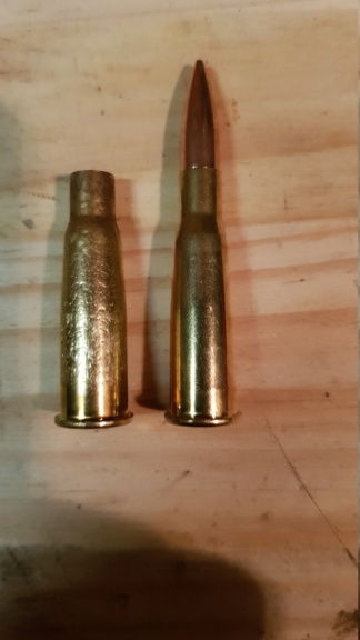

J'ai vendu mon carcano pour un lebel ; je sais pas si j'aurais du 😔
Je le fixe sur mon support pour le premier tir (avec trois mètres de ficelle c'est plus sûr) et là plus moyen de reculer la culasse 🤢 à force d'insister elle finit par venir mais l'étui reste coincé dans la chambre, obligé de le chasser avec une baguette de nettoyage. Voici une photo avant/après

Les munitions 8x51R de PPU sont tres largement sous dimensionnees. Dans un Lebel, ca gonfle donc genereusement. Et pas forcement regulierement.
Au vu de ton etui, la chambre est pas toute neuve....
Ca risque de faire la meme a chaque fois.

J'ai bien peur que la chambre ne soit morte..... Sad

Si la chambre est dans cet état, qu'en est-il du canon lui-même ?

Effectivement, la chambre semble bien piquée. Au départ du coup, l'étui doit probablement gonfler dans les imperfections de la chambre et donc il reste coincé et il ne peut pas s'extraire.

Tu n'as plus qu'a essayer une charge réduite, moins traumatisante ,pour l'étui et l'arme .

La forme bizarroïde prise par la douille ? je dirais que c'est normal. Pourquoi ? Comme dit plus haut  les cartouches PPU sont issues de  "normes" bien à eux, édictées par eux et qui n'ont, j'oserais dire, qu'un rapport assez lointain avec la réalité... Elles s'adaptent donc tant bien que mal à la chambre. Ces étuis se recalibrent bien mais ne supportent qu' un nombre assez resreint de tirs. C'est en quelque sorte un "fire forming" au profil de ta chambre. Chambre d'ailleurs complètement gravée par la corrosion. En gonflant (remplissant pleinement son office) la douille se plaque fermement contre les parois de la chambre. et comme il y a des "cratères"  le métal s'y incruste.
Un polissage améliorerait il la chose ? Tout dépendra de la profondeur des "cratères" qui semblent quand même conséquents (c'est pourquoi j'emploie ce mot !). Un réalesage ? Cela me semble un peu irréaliste. Pour faire dispaitre ces trous il faut enlever du métal, donc élargir la chambre, donc la mettre hors normes, donc...
Peut etre existe t il des recettes miracle pour reboucher ces trous et améliorer l'état de surface, je ne les connais pas.

S'il est en 8x51 peut-être y a t-il moyen de le re chambrer en 8x348 Suspect s'il est pas trop piquer en profondeur ?
et s'il en vaut la peine bien sur . Shocked

N’est il pas rechambré en 8/348 ? Ce qui expliquerait le gonflement important. Sinon un gros nettoyage de chambre suivi d’un polissage léger au papier très fin peut améliorer la chose.

 Polissage de la chambre et modification d'un outil de recalibrage de 8x51r pour adopter ce nouveau profil de chambre (8x51r "improved") mais le jeu en vaut-il la chandelle? A comparer avec un rechambrage en 8-348 si le diamètre du corps d'étui de ce dernier est un peu plus grand.

je suis surpris par l'élargissement majeur du collet de l'étui (il me semble sur la photo ?)
effectivement comme si il avait été re-chambré ?

 Des mesures comparées au pied à coulisse des 2 étuis ça donne quoi au niveau du collet et du corps d'étui? Je ne sais pas si c'est la photo mais on a vraiment l'impression que l'étui tiré est gonflé de partout.

C'est vrai que ça a sacrément gonflé :du coup ça me donne les dimensions de la chambre :faut que je compare avec 8-348.

L'élargissement du diamètre du collet est effectivement assez dingue ! Cela me semble anormal et c'est un euphémisme ! On a l'impression qu'un projectile de 11 mm pourrait rentrer dans le collet d'une douille tirée.
Je serais moi-aussi curieux de connaître la valeur de ce diamètre...
Question idiote et je te prie de me pardonner de la poser.... Gonflement étui lebel  942193
Le canon de ce Lebel est-il en 8 mm ?
Je m'explique. Il y a des années de cela, j'avais été tenté par un Lebel "africain" destiné à la chasse. L'arme était abordable mais elle avait un défaut mécanique (ressort de l'auget cassé si ma mémoire est exacte) et j'avais finalement renoncé. Et bien ce Lebel était destiné à tirer une cartouche de 11 mm (11 mm Gras à PSF...).

La douille tirée parait effectivement très largement "gonflée" après le tir, y compris (et surtout ?) au collet...
et même si le 8-348 est "un peu plus large" que le 8 x 51 R, et même si les munitions de 8 mm "Lebel" PPU sont un peu plus "chétives"....là, le "fire-forming" semble effectivement faire ressortir "un autre calibre" !
Et la comparaison avec une 11 mm "GRAS" faite par lolo577 semble pertinente.
Je vais essayer de trouver le temps de sortir des cartouches de ces 3 calibres pour comparer scratch study
