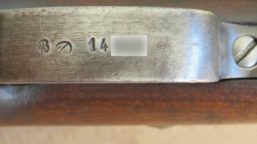

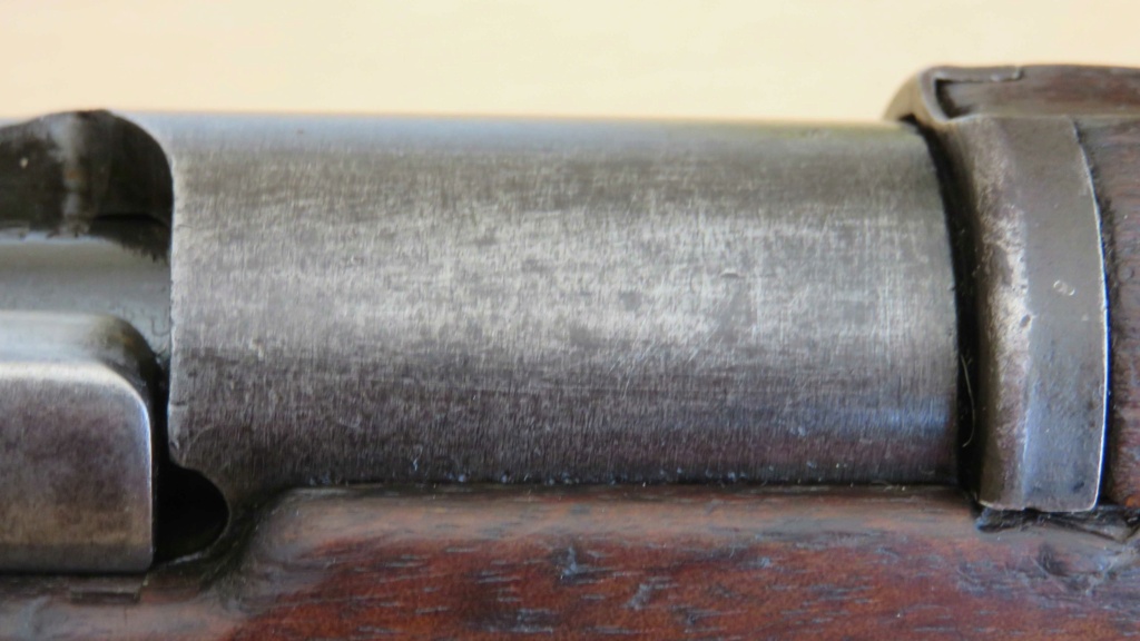

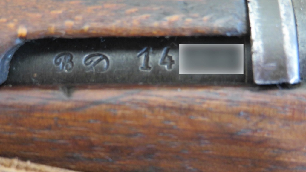

Sinon, donc, mon mousqueton Berthier. Les photos suivent mais, hélas, je n'ai pas de photos d'ensemble (elles étaient floues) et je n'ai pas pensé à prendre la photo de la baïonnette. Ni des clips d'ailleurs, à trois ou cinq coups. Ni les rayures du canon... L'arme est encore chez mon père et j'attends ma licence de la Fédération française de tir pour me rendre chez l'armurier local avec l'imprimé CERFA. Donc, il faudra attendre quelques mois pour une photo de l'ensemble de l'arme.
Que dire de mon (futur) Berthier ?
C'est sans doute un mousqueton Mle 1916 (pas un mousqueton Mle 92 modifié) ; canon, pontet et bois ont au même numéro. La partie droite du canon n'a aucun marquage. Pas de marquage N sur le dessus du canon. La culasse a un numéro différent. Le cran de mire de la hausse me semble trapézoïdal (une modification de 1920 ?). Le marquage indique une fabrication civile par Continsouza.
Si quelqu'un a une idée de la date de fabrication ou tout autre information, merci d'avance.
Petit propos liminaire : je lis de nombreux posts du forum et je suis impressionné par l'érudition dont font preuve la plupart des membres. C'est un vrai plaisir !

Il y a pour moi quelque bizarrerie(s)...
Déjà, pour le nettoyage les diamètres sont analogues au 8 mm Mauser ; donc les brosses et écouvillons aussi. Les baguettes (laiton ou acier plastifié) sont plus efficaces que le "bore-snake" qui est un accessoire rapide pour nettoyages courants.
J'utilise pour ma part une baguette Ø 7 mm en laiton (enfilée par la culasse), avec un écouvillon bronze (certains prévus pour du 7.5 vont aussi) d'usage parcimonieux (et je le dévisse pour le retour), une "lanterne" pour des carrés découpés dans des vieux draps, et un écouvillon nylon pour passer le Ed's Red (dissolvant gras) puis l'huile. Si on glane ces 3 accessoires à droite et à gauche il faudra prévoir plusieurs baguettes ou des adapteurs, parce-que les filetages sont bien variables.
Le plus flagrant c'est le marquage PK : parkérisé, càd phosphaté (et ensuite peint en noir, sauf la culasse). Il signale une fabrication (ou reconstruction) assez tardive. Les lettres BD dénotant (selon J. Huon) une fabrication à Châtellerault dans les années 30 (première ou seconde moitié selon que c'est un 14xx ou un 14xxx). La crosse ne paraît pas avoir un logement de baguette ultérieurement rebouché, donc elle serait postérieure à 1926.
Mais l'embouchoir est un ancien modèle prévu pour une baguette (en fait ça veut pas dire grand chose, c'est une pièce interchangeable non numérotée qui a pu se ballader lors d'une revue d'armes).
Et le boîtier Continsouza est une fabrication de la guerre de 14 (utilisés sur armes neuves jusqu'en 1919, paraît-il).
Donc, mais là je m'avance un peu, ça pourrait être une reconstruction des années 30, soit d'une arme endommagée, soit un assemblage de pièces provenant de plusieurs armes réformées. Car à cette époque il était prescrit de re-numéroter ces armes comme des fabrications neuves plutôt que de reproduire sur toutes les pièces le n° de la principale pièce ancienne conservée, comme ça se faisait avant (ce qui avait eu pour effet de créer plusieurs armes au même numéro).
La manufacture et la date du canon devraient se trouver à droite, en symétrie du n° de série (mais il faut enlever le garde main, il n'y a pas de fenêtre de ce côté).
Quant à la culasse, elle aurait été changée après la "perte" de l'arme, sinon les militaires l'auraient re-numérotée ; elle aurait été produite à Châtellerault durant l'été 1918. La tête de culasse devrait être numérotée 07, mais de toutes façons en cas de changement on ne re-numérotait pas ces pièces trempées assez dur.
Il est absolument normal qu'une telle arme présente une culasse et une tête dépareillés. C'est même l'inverse, qui est anormal et hautement répréhensible ! Car avant de "rendre les armes" (ou de les jeter dans le fossé) il est obligatoire de les mettre hors service, ce qui pour un Berthier donne 3 éléments, à jeter aux 4 points cardinaux ; bien malin le paysan qui arrivera, en battant les buissons, à réunir les bons numéros (d'ailleurs il s'en fichait et avait bien raison, parce-que ça marche tout aussi bien).
Pour tout arranger, si l'arme a été fabriquée ou reconstruite dans les années 30, elle devrait être modifiée N. Mais il paraît qu'en 1939 toutes les armes en service n'étaient pas encore modifiées...
Cette arme utilise indifféremment les clips 3 ou 5 coups, et permet d'introduire les cartouches directement dans la chambre (contrairement à un Mauser). Mais il faut éviter d'y tirer des cartouches d'époque, qui ont très largement dépassé la date de péremption et qui seront, au mieux, à moitié foireuses.

Le numéro BD 14xxx avec un canon de 1938 et un boîtier de culasse "Etts Continsouza Mle-M-M16" marqué PK font incontestablement de cette arme une reconstruction modernisée et complète à base de pièces plus ou moins anciennes (dans ce cas de figure on trouve même des boîtiers Mle 1890, Mle 1892, Mle 07-15...).
Le dernier mousqueton fabriqué neuf date de 1929 avec des canons fabriqués en 1926.
Après, ce ne sont que des reconstructions, même si elles mettent en oeuvre des finitions nouvelles:
En effet en 1933, apparaissent presque conjointement deux procédés assez proches de phosphatation recouverte d'une laque noire cuite au four.
1) "OF" tout d'abord pour Offamisation ou bain d'Oxyde Ferrique pour laquelle l'origine du nom n'est pas encore certifiée par des document d'époque (Verchère, si tu trouves quelque-chose dans les archives à ce sujet...).
2)"PK" pour parkérisation également apparue en 1933 (première arme de ce type que j'ai enregistré dans mes tableaux).
Il semblerait que ces finitions, toutes deux mises en oeuvre uniquement à la MAC (au niveau du marquage en tous cas), aient été testées simultanément sur une certaine échelle jusqu'à ce qu'un choix définitif soit fait en faveur de la parkérisation: le dernier mousqueton marqué "OF" enregistré dans mes tableaux datant de 1934. (...faisant des armes "OF" une version plutôt rare et intéressante)
La finition "PK" sera utilisée jusqu'à la fin des reconstructions de mousquetons, très probablement jusqu'à l'invasion de 1940: j'ai dans mes tableaux un mousqueton BD 313xx réceptionné en avril 1940 avec un canon de 1939 et il s'est vendu récemment un autre mousqueton BD 366xx également avec un canon de 1939, malheureusement dépourvu de macaron de réception...
...la toute fin des mousquetons BERTHIER !
Moins complexe à mettre en oeuvre que le bronzage traditionnel la parkérisation permettait des économies de production et associée à la laque cuite au four cela donnait une protection qui globalement a permis une très bonne protection des parties métalliques des armes concernées.
...même si la laque, plutôt fragile, a fini par s'abîmer ou disparaître.

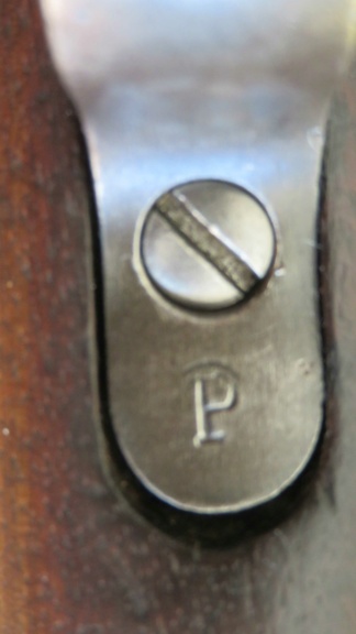

La lettre "P" sur l'arrière du pontet signalerait une fabrication réalisée pendant la première guerre mondiale: nous savons qu'un sous-traitant nommé Victor POUZET initiale "P" a produit des pontets lors du premier conflit mondial.
Concernant la numérotation des armes a cette époque, c'est comme d'habitude avec les BERTHIER: plutôt compliqué !
Certaines armes reconstruites à cette époque ont gardé leur numéro d'origine (j'en ai deux dans ce cas): Normalement des armes avec des numéros de série ne pouvant prêter à confusion et ne pouvant pas être être porté par une autre arme ce qui pouvait arriver lorsque qu'une carabine de cuirassier (série "A") ou de cavalerie (séries "A", "F", "G") était transformée en mousqueton M16...
...avec un risque potentiel d'avoir un doublon avec les mousquetons 1892 modifié M16 des mêmes séries.
Plus tard on ne sait pas trop si la renumérotation est devenu systématique ou non...

L'initiale (B) est celle d'un contrôleur des armes à feu qui demeure un inconnu pour cette époque. D'ailleurs, à partir des années 30 on voit assez souvent à la MAC (principalement sur les canon des R35 munis de canons MAC) le poinçon du contrôleur constitué par un cercle vide, sans lettre .

J'ai déjà vu ce gros P sur le pontet ; n'est-ce pas un simple rappel du "PK" ?
C'était sur un mousqueton BD 32xxx, boîtier "M 16" et "PK", avec canon MA C 1939 (mois n° 10).
Autres caractéristiques identiques à celui-ci (y compris le clapet "MAC"), sauf qu'il était explicitement marqué "N" avec aussi "PK" sur le taquet à l'avant du magasin.
A noter que le chien était à cran de sûreté arasé (donc assez vieux), et que les deux rivets du clapet de magasin n'étaient pas arasés mais présentaient une tête ronde légèrement saillante.

Je cite ton passage pour être bien sûr de comprendre : le canon de mon mousqueton est frappé MAC 1938. C'est donc une renumérotation d'un canon ancien ? Ou le canon est-il la seule pièce neuve d'un mousqueton reconstruit ?
Je vais essayé d'avoir une photo du dessous du tonnerre.

Le canon est une pièce neuve terminée (éprouvée) à la date inscrite dessus.
Peut-être y-a t'il d'autres pièces neuves, il y a aussi des pièces anciennes (entre autres la boîte de culasse et l'embouchoir), mais pour certaines mais c'est moins évident à caractériser.
Mais en 2020, "neuf de 1938" c'est guère plus neuf que "neuf de 1918"...
Pour la modification N il faudrait vérifier.
Par exemple estimer jusqu'où s'enfonce un forêt de 9.0 présenté à l'envers. Si le Ø 9.0 s'engage jusqu'au fond du logement de collet, c'est vraisemblablement modifié N...
En fait c'est pas si net : le diamètre au bout du logement de collet (cote CIP_H2) est sur la chambre d'origine à 9.05 maxi (8.95 mini), et après la modification N il passe à 9.05 mini (9.20 maxi). Donc s'il fait pile 9.05 il y a doute...

Cette arme a bien été réceptonnée en 1938. Une autre environ 1000 numéros plus loin est datée de juillet 1938 (mais avec un canon 4/1935, bien que les suivantes pour cette année aient des canons de 1938).
La BD 117XX d'août 1935 (j'avais mis son poinçon sur le site) est toujours la plus basse des reconstruites/renumérotées, la BD 73XX (canon 1926, date de réception entre 1926 et 1929) étant la plus haute connue des construites neuves.
Le hiatus est de 4400 armes. On se rapproche, on se rapproche...
