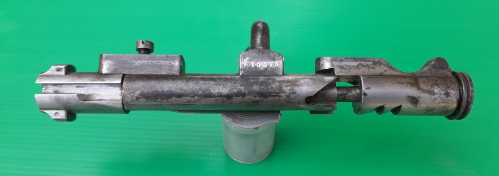

Son matricule est bien frappé sur le tonnerre

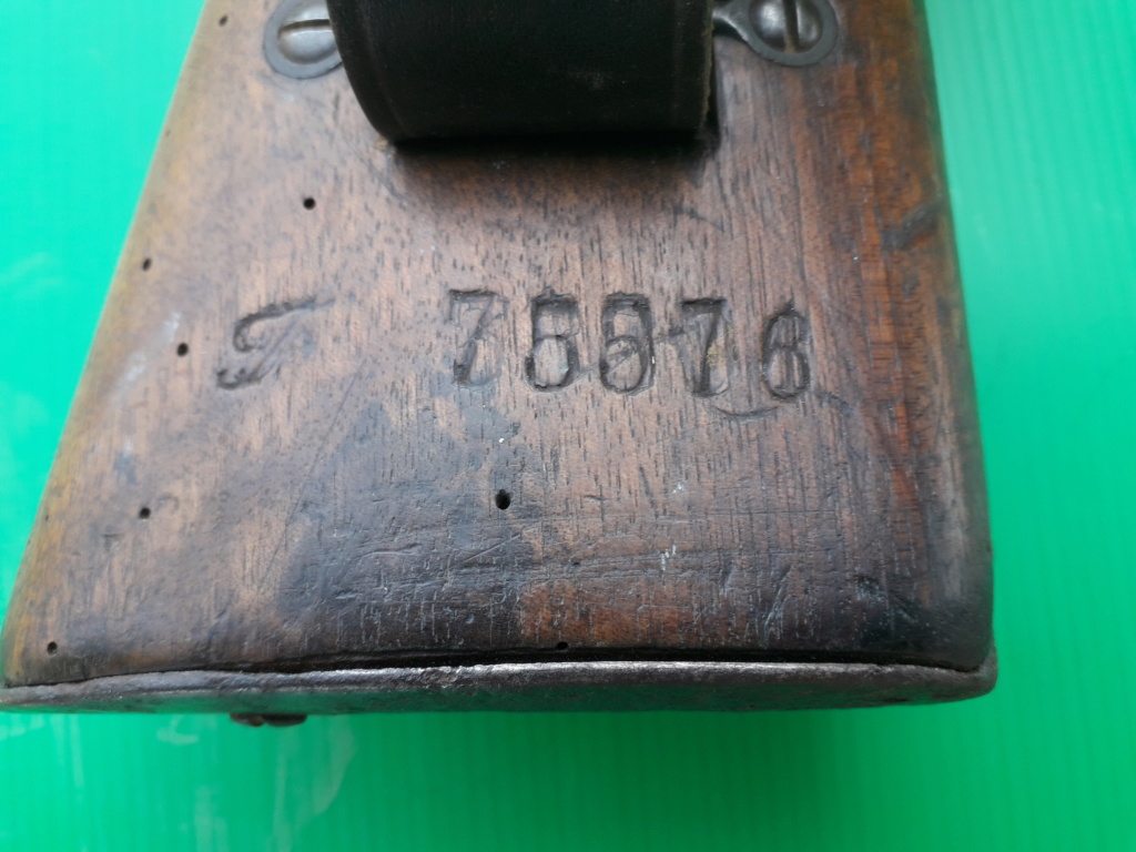

Sur la crosse. Hélas, le macaron côté droit a quasiment disparu, illisible.... mais restent les trous de vers...
Et la culasse qui est bien du premier type avec ses 2 crans.

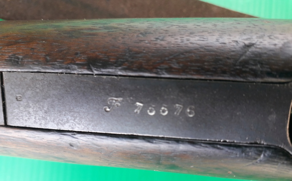

Le même matricule figure également sur l'ensemble pontet-boitier.

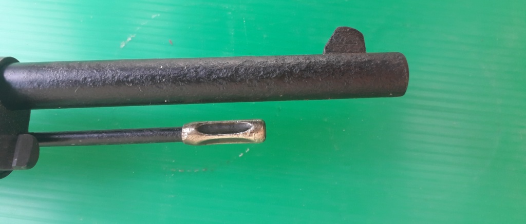

La bouche a subi, comme beaucoup d’armes de cette génération l’outrage du temps et des mauvais stockages. Mais comme en cible elle groupe (du moins pour moi) convenablement...

La crosse est renumérotée ; l'a pt'êt quand même fait la guerre !
A ce propos, une question pour les spécialistes : en remontant une crosse de réemploi, ils renumérotaient après avoir autant que possible effacé l'ancien n°, mais pour le macaron originel ? Effacé ? Refait à la date de réparation ? Laissé tel quel ?

Toutefois il me semble voir sous la tête de culasse la modif 1908. Est-il possible d'avoir une photo du dessous de la culasse avec la tête en place (càd avec les rainures d'éjecteur en alignement) ?
Et certains collègues vont certainement demander des précisions sur la planche de hausse.
Ce qui permettra de savoir quelles modifications a reçu ce "MD" (la modif "MD" étant sans doute l'une d'elles, ou l'ensemble **).

En tous cas, il y a bien sous la culasse la modif "1908" (date sous toutes réserves) éventuellement (très éventuellement, pour l'instant) sanctionnée par l'ajout "MD";

Baguette au même numéro ?

Je n'ai pas trouvé de numéro sur la baguette, mais elle est bien dans "son jus". Je regarderai plus en détail

de plus sous le matricule du tonnerre il y a une lettre suivie de 2 chiffres attestant d'un arme réparée (spécifique à cette commande ?) probablement avec un bois de carabine (si le bois n'est pas le sien d'origine) car si c'était un bois de mousqueton la grenadière posée serait différente.

Verchere pourrais tu me dire stp en quoi consiste la modif. 1908 sur la culasse ?
Disons que j'étais un peu déçu car sentimentalement je tenais à une "Gendarmerie", mais je vois que je ne perds pas au change et que la "pioche" a été bonne....
Allez

Lou Gascoun: Pour savoir si ta crosse est celle d'origine d'une cavalerie, il faut comparer la distance séparant l'embouchoir de la grenadière avec celle d'une Mle 1892. Si la longueur est la même c'est une crosse de 1892, si c'est différent, c'est une cavalerie raccourcie: en effet la monture étant différente, la grenadière à pontet est placée environ 35mm plus en avant sur une cavalerie.
Tu dis "quasi disparition du macaron": cela voudrait dire qu'il y en avait un...
Pour répondre à Verchère, j'ignore si un ancien macaron provenant de l'arme d'origine d'une crosse de réemploi était effacé, mais c'est bien possible.
En revanche, un nouveau macaron d'une nouvelle réception après réparation, cela ne s'est vu que dans les années 20.
Pour la modification "15" de cette arme, il y a deux hypothèses:
1) utilisation d'une crosse d'une autre carabine de cavalerie HS par ailleurs, alors que la F75576 avait besoin d'une donneuse d'organe.
2) Les crosses étaient démontées massivement, joyeusement mélangées, raccourcies et enfin remontées sans se soucier de retrouver leur arme d'origine, mais néanmoins soigneusement renumérotées pour "coller" convenablement aux lots de pièces métalliques en attente.

1 - "Pour savoir si ta crosse est celle d'origine d'une cavalerie, il faut comparer la distance séparant l'embouchoir de la grenadière avec celle d'une Mle 1892. Si la longueur est la même c'est une crosse de 1892, si c'est différent, c'est une cavalerie raccourcie: en effet la monture étant différente, la grenadière à pontet est placée environ 35mm plus en avant sur une cavalerie."
Voici donc pour comparaison la "1890 transformée" (comment faut il la nommer ?) entre un Mle 1892 et un Mle 16. On voit bien la différence de position de la grenadière. C'est donc bien une carabine de cavalerie avec sa crosse du même modèle transformée.
2 - Tu dis "quasi disparition du macaron": cela voudrait dire qu'il y en avait un...
Oui. Il est difficilement discernable.
