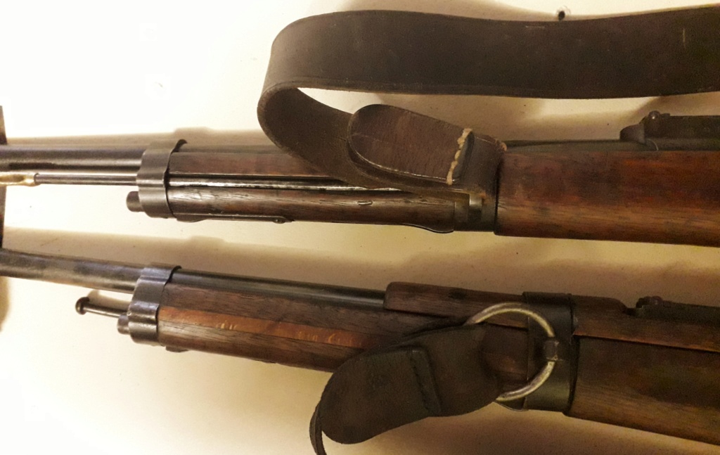

Concernant le numérotage de la baguette, celle de mon 1892 n'a pas non plus de matricule. Pas de numérotage à la construction ? cela m'étonne, elle est prévue dans les textes. Numéros frappés tellement petit (la baguette ne fait que 4,5 mm de diamètre et effacés avec l'usure du temps, l'oxydation ?

Il y a quelque temps, j'ai vu un sujet sur les bretelles de ces armes mais je n'arrive pas à le retrouver. J'enfonce certainement une porte ouverte, mais il existe deux types de bretelles, un pour les Mle 1890 avec pontet et un pour les Mles 1892 et ultérieurs avec l'anneau grenadière, de largeurs différentes adaptées à ces deux types d'attaches.
