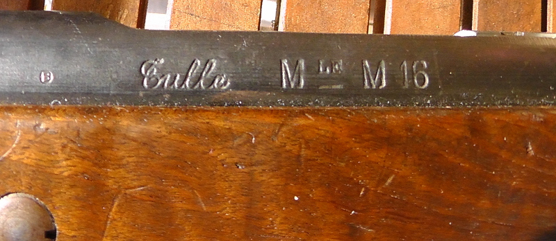

Premier démontage :
Voici les marquages que j'ai pu repérer :
Crosse
"R.K Septembre 1924 C."
à l'intérieur "M.A"
Sur le canon
Côté droit
"MAC 1924"
En dessous sur le méplat
"EE 7"
Côté gauche
"MH" puis "V" et "K" entourés
"A" en lettrine et XXXX (n° de série)
Au dessus
Deux "N" face à face
Sur le boitier de culasse
"Tulle Mle M16"
à l'arrière gauche
"A" puis XXX (n° de série différent des autres pièces)
Toutes les autres sont au numéro du canon. En gros, il viendrait de la MA de Chatellerault.
Sur le pontet
"A XXXX" (numéro de série encore différent de tous les autres)
Sur le portillon
"MAC"
Sous la boîte-chargeur
"HVT CO" dans un cercle
Crosse
à l'intérieur "M.A"
Sur le canon
Côté droit
"MAC 1924"
"EE 7"
Côté gauche
Au dessus
"Tulle Mle M16"
à l'arrière gauche
Sur le pontet
Sur le portillon
"MAC"

Arme complètement reconstruite à la MAC en 1924. A la fois le canon et le boîtier de culasse ont été changés au minimum. L'arme qui a été réparée (à ce niveau, on pourrait presque dire "qui a donné son matricule") était soit une carabine modèle 1890 de cavalerie, de cuirassiers ou de Gendarmerie, soit un mousqueton modèle 1892 d'artillerie du tout début (entre 1891 et 1893).
On voit bien ici l'inconvénient des transformations en mousqueton, surtout avec le marquage M16 sur le boîtier de culasse, jusqu'à quatre armes différentes peuvent avoir le même numéro de série et sans qu'on puisse les distinguer.
Tulle fournit les boîtiers de culasse à la MAC, que ce soit pour les productions neuves ou les réparations, à partir de 1923 et pas avant.
La crosse, même neuve, comporte très normalement pour l'époque un emplacement pour la baguette, puisqu'il ne sera supprimé ou bouché qu'à partir de 1927.
L'arme a reçu le poinçon de réception du Lieutenant-Colonel Pierre Viry, Directeur de la MAC depuis le 9 mai 1924.
L'arme a reçu un poinçon de réception sur la crosse comme une arme produite neuve. C'est un usage qu'on observe sur d'autres armes à la même époque (1924-1925), soit que cela ait été la "mode" de l'époque, soit que l'on ait commencé à taper dans les armes en très mauvais état à ce moment, justifiant une reconstruction complète avec réception, soit des deux. En effet, il a dû y en avoir à d'autres périodes où l'on était obligé de complètement reconstruire l'arme sans que l'on observe aujourd'hui ce type de re-réception hors les années 20 . Je mets évidemment à part les reconstructions avec nouveau numéro de série qu'on peut observer à partir de 1935 (solution trouvée pour éviter que plusieurs armes identiques aient le même numéro de série).
Donc, une arme avec des marquages bien caractéristiques de sa période.
Reste plus qu'à trouver un embouchoir.

Merci Alamas pour toutes ces informations.
C'est très intéressant ce que tu dis. Comment sais-tu toutes ces infos ? Peut-on les trouver ?
J'adore pouvoir remonter l'histoire d'un objet, c'est fascinant. Si seulement on peut savoir son siècle de vie...
Tout ce que je sais de l'ancien propriétaire, c'est que le mousqueton serait issu d'une brigade de Gendarmerie, puis déposé dans un stock pour la mobilisation jusqu'à sa vente à un adjudant dans les années 70 80. Puis son ancien propriétaire (militaire) et moi.
Après j'en sais pas plus... A-t-il fait la première GM ? Où était-il pendant la deuxième ?
Je le regarde avec son bois un peu marqué et je me dis que c'est dingue ce qu'a traversé cet objet.
Oui il y a bien sur le flanc gauche du bois, le logement bouché de la baguette.
D'après toi, quelle serait la (les) pièce(s) qui seraient les plus anciennes ? La crosse ?
Le quillon est commandé. Reste à attendre les munitions qui vont bien.

Tu peux trouver pas mal de renseignements dans le livre de Huon sur les armes françaises à verrou. Même s'il y a des erreurs (qui n'en fait pas?) ce livre est quand même une très bonne base. Tu peux compléter avec cette compilation faite par Hélix de trucs que j'avais écrits sur le site :
https://www.tircollection.com/t9657-productions-et-numeros-de-serie
Il y a là aussi quelques erreurs, nos connaissances ont fait quelques progrès depuis, mais c'est de toutes manière plus complet et correct que tout ce qu'on peut lire dans les magazines spécialisés.
Les sources : recherches dans les ouvrages et les archives (je prends parfois des vacances exprès pour ça, aah! Châtellerault au mois de Novembre ! Les repas tout seul le soir au restaurant de l'hôtel !) complétées d'observations sur les armes afin de croiser les informations. Pour cela, internet est un formidable outil de recherche. Je parcours les sites de ventes (essentiellement français, américains et allemands), ou les forums comme celui-ci, le crayon et le bloc-note à la main, avec éventuelles saisies écran.
Ensuite, les échanges avec les collectionneurs. Nombre de membres de ce site, ou d'autres, m'ont énormément apporté en me donnant moult détails sur leurs pièces.
Parfois, la rencontre d'un autre chercheur en archives, comme Conservateur sur ce site qui nous a fait faire des bonds de géant sur les 1907 issus de l'industrie privée stéphanoise ou les 1907-15 à canon MF et épreuve civile que nous connaissions sans pouvoir les expliquer.
Pour ton arme, difficile de dire ce qui subsiste de l'arme d'origine. Je ne vois pas d'enture d'un emplacement de battant de crosse, il est alors très vraisemblable que la crosse ait été changée en 1924. Ce qui lui laisse quand même pas mal d'années pour reprendre des coups.
Si ta tête de culasse a deux chiffres qui correspondent aux deux derniers de ton numéro de série, il est vraisemblable que ta culasse soit celle de l'arme d'origine. Pour des raisons mécaniques, la tête de culasse est une des rares pièces qui ne pouvait pas être renumérotée et la seule dont on admettait qu'elle ne fût pas "au numéro" après reconstruction en manufacture.
Re: Tir avec mousqueton Berthier 1892 M16
Le numéro de série identique sur la crosse, le canon et la culasse est A 91XX. Donc cela veut dire, si je lis bien le post sur les numéros de série, que ces pièces auraient été fabriquées en 1891 si c'était à la base une carabine de cavalerie ou 1892 pour un modèle de Gendarmerie ou 1893 pour un mousqueton 1892. Dans tous les cas, certaines pièces dateraient des années 1890.
