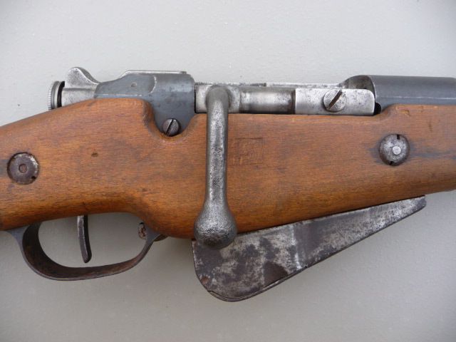

j'ai récupéré il y a quelques mois ce mousqueton chez l'heritier d'un papy qui chassait de temps à autre avec dans les années d'aprés guerre(il est bien sur déclaré en bonne et due forme!)!!Il posséde un boitier 5 coups (pas au N°), il a été mal stocké,la plaque de couche,le boitier et la grenadiére sont fortement piqués,il manque l'anneau de bretelle,qu'en pensez vous,quelles modifications a t'il subi??

Intéressant ce mousqueton.
Il est, si ce n’est l’anneau de grenadière manquant, dans sa dernière configuration réglementaire.

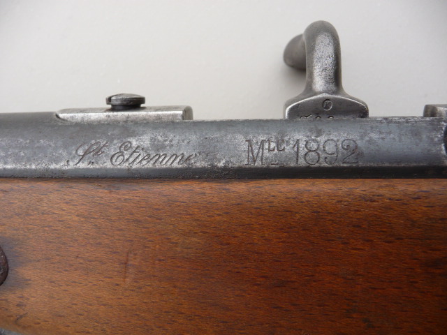

Tout d’abord son canon éprouvé en 1893 avec un numéro de 664xx le situerait en Septembre/Octobre 1893, la recette en 94, les No 649xx et 698xx ayant été acceptes en 94. Il est donc a la charnière 93/94.
Il semblerait que ce mousqueton 92 a été remis en bois en 1916/1917. La crosse est du modèle Mle M16 première génération si une telle terminologie existe, donc, sans garde main, sans barrette mais avec un battant de crosse. L’évidemment dans le fût au niveau du tonnerre, pour l’anneau de maintien du garde main n’est pas présent, c’est correct , ca viendra plus tard quand le garde main sera ajouté .

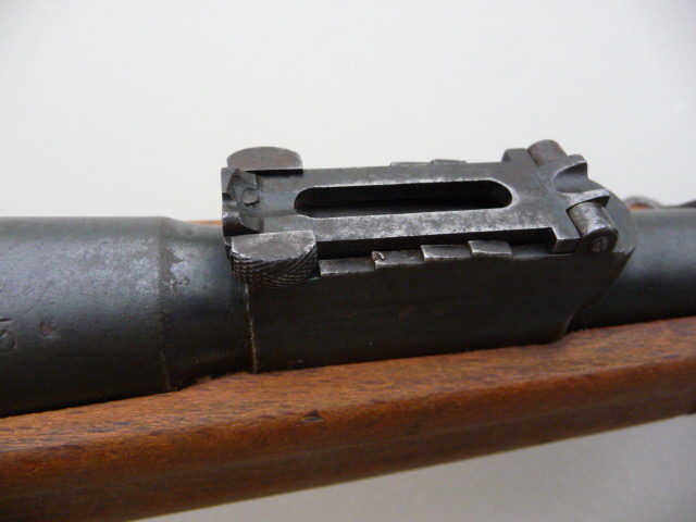

La hausse semble être dans sa configuration d’origine. Apres avoir revu les images, il a eu la première modification pour la balle D, escaliers raccourcis.
L’embouchoir a été remplace par l’embouchoir a quillon.
Le boitier de chargeur 3 coup original a été changé, si le nouveau boitier 5 coups n’est pas au numéro il est fort possible qu’il a été changé hors du système militaire réglementaire, l’opération n’est pas compliquée et a une certaine époque il y avait beaucoup de pièces disponibles.
Un mousqueton typique qui a traversé 2 guerres, bel exemplaire avec beaucoup d’histoire. A nettoyer gentiment avec des gants blancs.

un grand merci pour ces precieuses infos,je l'ai pris pour rejoindre un ensemble que je constitue ,en mémoire de mon grand pére maternel 1° canonnier au 103 ° d'artillerie lourde gravement blessé sur sa piéce en mai 1917,il y a peu de chance qu'il était equiper d'un mousqueton comme celui ci??
Pour le canon,il est un peu piqué vers le guidon,par contre l'interieur est encore avec de belles rayures!

Pas spécialiste comme certains...
Mais je dirais que pour le placer sur le front début 17 il faudrait lui remettre un magasin 3 coups et un embouchoir sans quillon (ou à quillon "alpin" en crochet). La tête élargie de la vis d'assemblage de culasse (pour le couvre culasse en tôle), je sais pas trop.
Me semble manquer l'anneau de grenadière, aussi...
Rien qui empêche de conserver ses pièces "d'origine", pour le remettre en configuration "maquis" par exemple...

Re: mousqueton berthier mle 1892 ??
un premier type , sans garde main
crosse hêtre post 1927
chambré N ??
sympathique
chambré N ??
sympathique

dédé a écrit:un premier type , sans garde main
chambré N ?? sympathique
Me semble pas... Si le magasin n'est pas un numéro, ce serait un 92 bidouillé, plutôt qu'un 16 premier type ?
Vivelacolo n'est pas choqué par la crosse, alors ça peut très bien être un changement durant la guerre, après la date où la baguette fut abandonnée sur les fabrications neuves, non ?
Cependant, s'il était modifié N, ça ferait pas mal de modifs réglementaires qui n'ont pas été faites (guidon, hausse, barette) ; mais j'ai déjà vu ça...
L'embouchoir à quillon 1/2 boule, le magasin 5 coups et la vis d'assemblage à tête élargie, rien ne prouve que ça date de l'époque militaire...

Faudrait demander à Joffre ; peut-être pour avoir 5 coups au lieu de 3 ?dédé a écrit:si c' est une bidouille , je ne comprend pas l intérêtVerchère a écrit:le magasin n'est pas un numéro, ce serait un 92 bidouillé, plutôt qu'un 16 premier type ?
La jeune génération oublie peut-être que pendant au moins 50 ans, ce genre d'objet traînait un peu partout, était assez déprisé, et servait à toutes sortes d'amusements. La cohérence des pièces et des numéros était bien le dernier souci...
