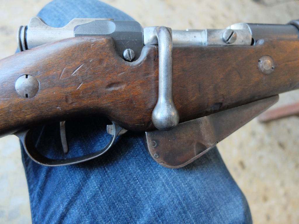

Voici des photos de la bête après un petit nettoyage.

J'ai acheté ce mousqueton vraiment pour l'histoire et la passion des troupes alpines. Je ferai pas du point ou du TAR avec, c'est pas mon but.
Comme disait un membre du forum, tirer 10 cartouches le dimanche et l'on a déjà plein de souvenirs pour le reste de la semaine.
Question annexe : est-ce qu'avec le 7,5 français, il y a moins de problèmes de rechargement ? Parce quand on lit tous les post sur la 8mm Lebel, entre les outils Lee qui sont pas des plus adaptés, les balles N ect. il y a de quoi s'y perdre...
Pour le recul, je m'y suis habitué et j'ai pas l'épaule en vrac. En extérieur, c'est moins prenant. La première fois, je l'avais essayé dans un stand confiné où on se marchait dessus.
Je trouve personnellement pour des munitions des années 30, je m'en suis pas mal tiré (lol). J'ai acheté des cartouches fabriquées à Tarbes en 1943 pour la milice. Ce sont des 1932N. Je les garde, elles sont collector avec leur emballage.
