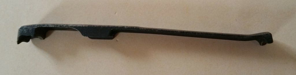

Et puis en nettoyant, je me suis rendu compte que la griffe de l’Extracteur était ébréchée. Place aux photos :
Comme on peut le constater sur l'extracteur du haut, une partie de la griffe a disparu.

La photo, c'est la queue d'un extracteur de Mauser 98, pliée ?El Pasota a écrit:Pas sur un Mas36, mais j'ai du remplacer aussi l'extracteur sur mon K98 (dou 44 plié), donc je pense que c'est quand même une pièce d'usure qui travaille pas mal et qu'à un certain moment il faut remplacer.
J'en ai déjà réparé d'aussi pires, il suffit de détordre. Et si la lame est un peu molle par suite de l'âge ou de la corrosion, on peut la rigidifier en soudant à l'étain une lamelle de laiton écroui (à l'extérieur, il y a la place).
Sur l'extracteur du 98K, la seule partie qui travaille vraiment est celle comprise entre la griffe et la nervure engagée dans la petite rainure circulaire tout à l'avant de la culasse ; le reste, c'est juste pour que la griffe reste attachée à la culasse.

Verchère c'est exactement cela! Plus mollasson qu'une crème!
Comme j'en avais un dans un tiroir, échange standard vite fait!
Tu crois qu'en lui faisant une bonne vieille trempe à l'huile, cela lui redonnerai un petit peu de pets?( style viagra pour certaines choses

Ça ne peut pas faire de mal ... à condition d'être fait comme nécessaire !
Et ça j'en sais rien, mais je dirais pas trop sec (à l'huile) et bien revenu (bleu vers la griffe, et plus que bleu (vert ou gris) sur la queue. Parce-que l'extracteur risque peu de se tordre (vu qu'il tire presque en ligne entre la griffe et et la petite nervure transversale tout à l'avant de la culasse), mais s'il casse c'est embêtant.
Je me demande d'ailleurs comment s'est tordu l'extracteur de ta photo ; c'est pas bien catholique...

A vérifier quand même, il me semble que votre extracteur « cassé « c’est un extracteur de frf1, à première vue si je ne trompe pas, si vous avez besoin le manuel de Bourges pour réparation du Mas 36 je peux vous envoyer

"Trop" vieux?Verchère a écrit:Ça ne peut pas faire de mal ... à condition d'être fait comme nécessaire !
je le redresserai le jour où je me déciderai de tenter l’expérience.

Redresser à froid c'est quand même risqué car c'est plié serré.
Peut-être faire une "trempe au bleu" : d'abord chauffer un coup au jaune-marron. Puis déplier, chauffer au bleu et tremper à l'eau. Il ne s'agit pas de vraies trempes mais de détentes, d'abord pour diminuer la fragilité, ensuite pour fixer la forme.
Sinon au rouge, mais alors il vaudra quand même mieux faire une trempe douce (pour les chauffes très localisées, les Instr de 1884 et 1905 préconisent de serrer la partie concernée entre les mâchoires d'une grosse pince chauffée au rouge vif ; mais j'ai jamais essayé)..
En procédant uniquement sur le bout de la queue, le reste étant protégé de la chaleur par un bloc métallique "refroidisseur" serré à la pince-étau au milieu de la queue.
Ce pli, c'est pas un choc au transport ? Un truc qui serait venu appuyer fortement sur le côté de la boîte de culasse ?
Sur la photo de profil ci-dessus on voit bien la partie massive à gauche (la partie qui englobe le tenon droit) : les efforts mécaniques notables sont circonscrits à cette zone, tout le reste n'est là que pour maintenir cette partie à sa place (avec liberté de rotation sur 1/4 tour, c'est ça qui complique les choses).
