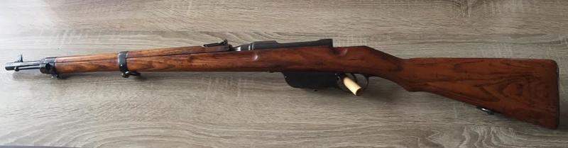

Une carabine Steyr M95 en calibre 8X56 R...
Après un examen sommaire à sa réception, certains détails m'ont interpellés, mais place aux photos...
Comme vous pouvez le constater, lorsque j'ai eu les photos du vendeur (qui ne sont pas celle-cis, et d'une qualité bien plus basique), je me suis dit "tiens... une crosse en lamellé collé"...
Mais au final, pour l'avoir eu en mains et examiné hier soir, je confirme que les bois sont dans un très bel état, qu'ils ont un sympathique veinage, et qu'il s'agit de véritable bois d'arbre brut...
et pas du lamellé-collé...
De plus, elle n'a pas la grenadière avec sa boucle latérale, ainsi que l'autre boucle latérale située au niveau du côté gauche de la partie poignée de la crosse...mais 2 boucles en dessous de la carabine tout comme les fusils d'infanterie au style "canne à pêche"...

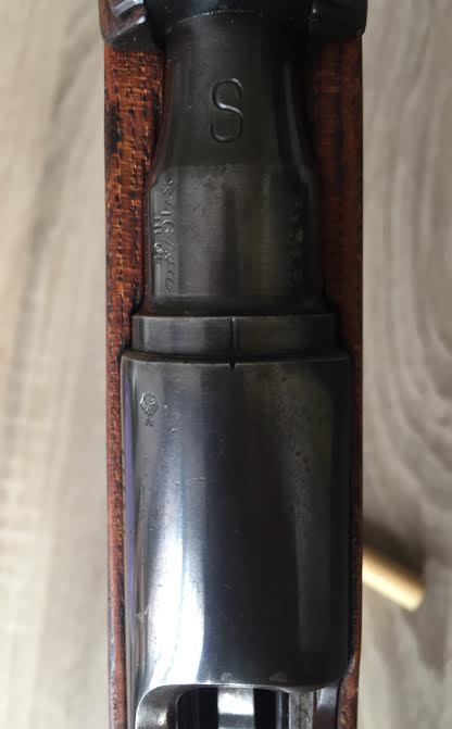

Le tonnerre ne possède pas son marquage "STEYR M95", alors que l'on voit très bien le "S" qui correspond au passage au calibre 8x56R pendant les années 30...
Si vous regardez en dessous et à gauche du "S", et que vous inclinez un peu la tête, vous lirez des marquages indiquant que c'est une arme qui a été importé par HEGE et qui est passée au banc d'essai de Ulm.

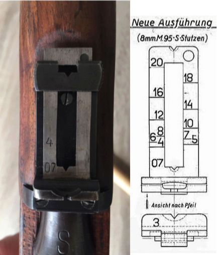

De plus, la hausse ne possède aucune graduation métrique traditionnelle correspondant aux autres carabines du même modèle...
On se contentera d'un simple "4" et d'un "07" en base de hausse....

Pour les emplacement de grenadières, cela semble indiquer un fusil transformé en carabine.
Mais étonnant, là aussi! Le battant de crosse était habituellement rebouché (enture).

Sur le fût d'un fusil transformé carabine, on voit une cheville bouchant l'ancien trou de la vis de grenadière, celle-ci ayant été reculée pour la conversion carabine.
Au bout du garde-main, à l'intérieur, sont collées de fines feuilles de bois, pour que le fût plaque contre le canon au niveau de l'embouchoir (sinon il y a du jeu, le fusil originel ayant un canon "flottant sauf au bout").
Mais ça, ça varie peut-être selon le lieu et la date de modif.

C'est l'impression que j'ai : sur les miennes, le tonnerre n'est largement pas aussi poli.Redestos a écrit:
Boîtier et tonnerre meulés? rebronzage?

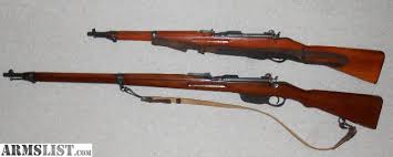

Attention c'est un rifle ou un mousqueton (court ou long ) ou encore un M1895 ou un M95M
Vu tes photos ce serait un court donc un M95M .

Très étonnant l'absence de marquage sur le tonnerre
Normalement =>=>

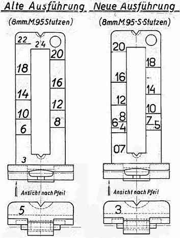

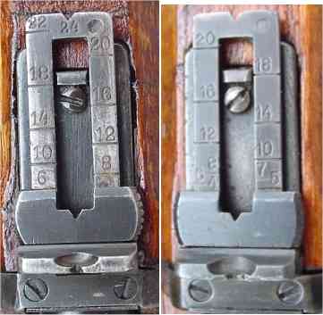

Je reviens sur la graduation de la hausse, rappelons que l'ancien modèle était gradué en SCHRITT et le nouveau modèle était en METERS
Exemple => la hausse de gauche est graduée de 500- 2400 Schritt, alors que la hausse de droite est graduée de 300-2000 Meters
Autre exemple de graduation => en partant de la gauche
1- graduée 2200M
2- graduée 2200
3- graduée 1800M
4- graduée 1500M
Certaines versions de hausses ont uniquement la graduation sur le coté gauche de la hausse
Le problème est que tout ceci ne résout pas le mystère de la graduation de la hausse de notre ami Redestos

Merci pour ces précisions bien documentées Uzi...
Au vu de certaines de tes photos, je pense qu'il s'agit de cette hausse courte pour carabine graduée en mètres (et non plus comme auparavant en shritt)
On reconnait très clairement le "4" et le "07" en bas à gauche...
J'en conclus que ma carabine est passée au meulage et rebronzage pour le tonnerre...
Pour la hausse, elle a été meulée en partie...
le "4" et le "07" ayant pour des raisons que j'ignore survécu au meulage...

Hello RedestosRedestos a écrit:Merci pour ces précisions bien documentées Uzi...![]()
Par la même occasion, quelles sont tes sources aussi bien documentées et illustrées, histoire que je me cultive d'avantage sur ma nouvelle venue?
Avis perso; qui n'engage que moi et de plus qui n'est pas fondé, puisque je reste sans arguments afin de justifier l'effacement de certains marquages et graduations, ton M95M Steyr Mannlicher est beau mais donne l'impression que l'on a voulu cacher un remontage "patch Works" d'arsenal avec de la pièce adaptable non cohérente en meulant les marquages
Pour la doc, comme beaucoup d'intervenants dans certains bouquins, revues comme "gazette des armes" ou autres et aussi sur le net certains sites .
Exemple => http://www.hungariae.com/Mann9530.htm

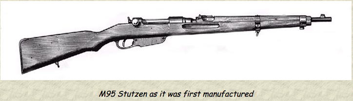

Un élément d'indice...
Après une petite lecture sur le site http://www.carbinesforcollectors.com/m95page.html,
Il semblerait que je sois le possesseur d'un M95-S- Stutzen, utilisé par les transmissions, l'artillerie ou le génie...

Doit-on exclure l'éventualité qu'il s'agisse d'une "démilitarisation" ou mise en "conformité chasse", la France n'ayant pas l'exclusivités des tâtillonages stupides ?
Effacement de marquages militaires, réduction de la distance de tir ; mais le tenon de bayonnette semble encore là.
Re: Un Steyr M95 avec certains attributs "effacés"
Hello PâtrePâtre a écrit:![]()
Étonnant!
D'autant que l'arme semble en très bel état (toute neuve?)...
Pour la hausse, outre les graduations surprenantes, il faudrait comparer ses dimensions (Planchette longue sur les fusils & les fusils transformés en carabines. Planchette courte sur les carabines).
Interrogation pertinente de ta part
Il est vrai que si le mousqueton de notre ami Redestos était au départ un rifle (long) modifié en court Carabine (M95M/30) il devrait y avoir une enture sur la crosse
UZI- Pilier du forum
- Nombre de messages : 2020
Hello VerchèreVerchère a écrit:Doit-on exclure l'éventualité qu'il s'agisse d'une "démilitarisation" ou mise en "conformité chasse", la France n'ayant pas l'exclusivités des tâtillonages stupides ?
Bonne question
Pourquoi pas conformité de chasse
Cela dit pour revenir a la hausse "bricolée" du Steyr M95M/30 de notre ami Redestos ce n'est pas grave il suffit de la virer et de remettre une hausse avec graduation en Meters
Ce qui est plus gênant serait l'effacement du marquage sur le tonnerre, soit Budapest, soit Steyr soit le Blason là y a plus rien, pourquoi
Exemple très intéressant récupéré sur le net d'après les photos de l'excellent Joël de Lyon
Joël de Lyon ( mon conscrit) est l'heureux propriétaire d'un M95 STEYR "modifié chasse".
Son M95 modifié chasse est resté en calibre 8x50R daterait des années 1920, mais avec beaucoup de modifs intéressantes => ( Stecher- magasin supprimé- bande avec hausse basculante- levier de culasse décoré- bois retaillé et quadrillé etc,etc )
PS; photos JOEL de LYON
M95 "Socialiste" post-45 ?
Dans vos recherches avez vous envisagé un "refourbissage" militaire post-45 ?
Je m'explique : Il est avéré que les pays "libérés" par l'Armée Rouge en 45 ,en particulier la Hongrie et la Bulgarie utilisateurs du 8X56R, ont utilisés au moins jusqu'en 1956 leurs armements d'avant leur "Libération" de 44/45 avant de se convertir à l'orthodoxie marxiste et aux 7,62x54R et 7,62x39.
Plus tardivement dans les années 60/70 on retrouva en zone de guérilla ,particulièrement en Afrique australe,des armes en 8x56R. Une photo illustrant le mouvement de guérilla marxiste au Mozambique contre les portugais montrait une mitrailleuse Schwarloze.
Considérant ce qui précède, ainsi que la crosse qui rappelle furieusement par sa matière celle des SKS 46; est il déraisonnable de penser que cette arme est repassée en arsenal (hongrois ou bulgare) que ce soit pour le service,ou la mise en réserve,pour les armées de ces "Démocraties Populaires" voire lors de leurs retraits plus tardivement avant envoi à des pays/mouvements "progressistes" à une époque ou l'URSS avait encore des pudeurs de jeune fille à envoyer du matériel soviétique ?
Ce n'est qu'une hypothèse que je soumets à vôtre analyse

le démontage complet a été effectué...
J'ai démonté complètement ma carabine...
J'ai fait chou blanc....aucun indice supplémentaire...le canon est dans un état impeccable!
Pas une trace de rouille, état externe et bronzage nickel...pas de marquage ou de numérotation cachée...
le garde main et le fut de la crosse ont le même numéro de série marqué à l'intérieur...4 chiffres et une lettre en suffixe, mais différent de celui du canon et de celui de la plaque de couche...

Hello RedestosRedestos a écrit:J'ai démonté complètement ma carabine...
"Chou blanc" peut être pas
le démontage t'a permis de faire plus ample connaissance avec ton mousqueton STEYR M95M dans ses endroits les plus intimes
A présent il te reste 2 choses a faire.
1- l'opération de changer ta hausse en trouvant une hausse graduation complète et surtout en Meters
2- de commander des munitions (8x56R) afin de le faire rechanter , comme au bon vieux temps
