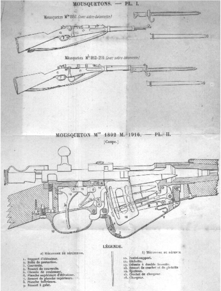

Lombard écrivait: "Les essais furent concluants et, le 28 novembre 1916, le Général JOFFRE , commandant en chef des armées, estima qu'il convenait:
1) de ne fabriquer désormais que des fusils 1907-15 et des mousquetons 1892 transformés pour l'utilisation du chargeur à 5 cartouches, pourvus du garde-main et munis du couvre-culasse MAS et du couvercle de passage de chargeur de la MAC.
2) de munir de ces perfectionnements les fusils 1907-15 et mousquetons en service actuellement.
Le nouveau mousqueton est dénommé: "Mousqueton modèle 1892 M16"
Les directives furent immédiatement appliquées et, depuis le le mois de mai 1917, la MAC livra des mousquetons modèle 1892 M16..."
Or nous savons maintenant que les mousquetons qui sortaient de la MAC à cette date étaient souvent à 3 coups faute d'extensions de magasin disponibles en quantités suffisantes...
...mais c'était officiellement des "M16".
Et pendant environ 6 mois, peut-être plus, nous avons eu droit à toutes les variantes possibles "avec et sans garde-main", "avec battant de crosse ou avec barrette", "3 coups ou 5 coups" qui n'ont certes pas droit à une appellation officielle autre que "M16" mais que nous nous accordons à nommer "modèles de transition".
