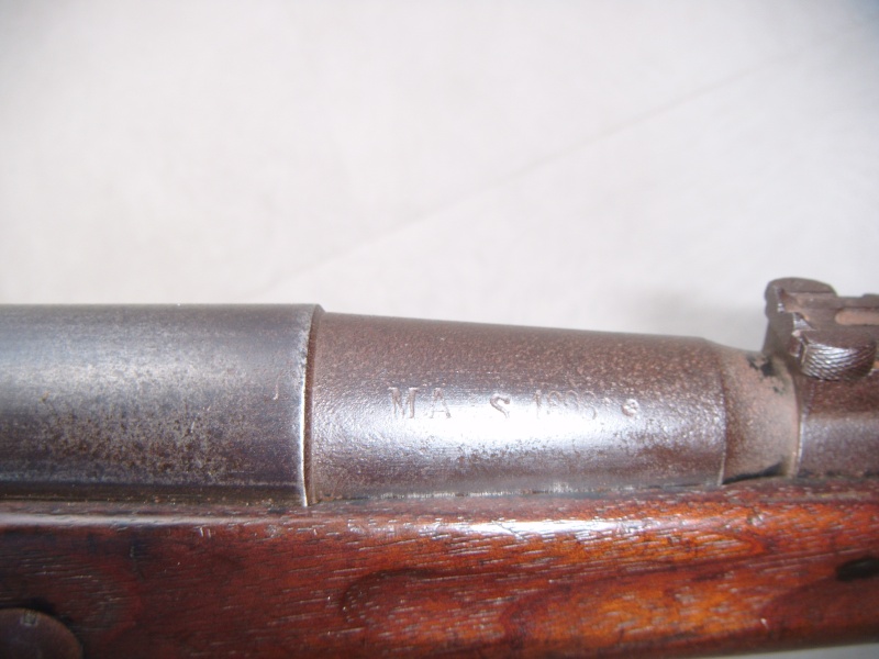

RE/ NOMBRE DE MOUSQUETON 1893 PRODUITS
J'apporte ma pieree à l'édifice
Mon mousqueton modéle 1892 sans aucune modification même pas balle D fabrication par la MAS en 1898 n° H 46319
poicon au tonnerre PG et J C toute au numéro y compris la baguette

Sur le macaron de crosse on lit encore MA au milieu au dessus FEVRIER et en bas un reste de ce qui pourrait etre "..99" le premier 9 étant deviné plus que vu.....

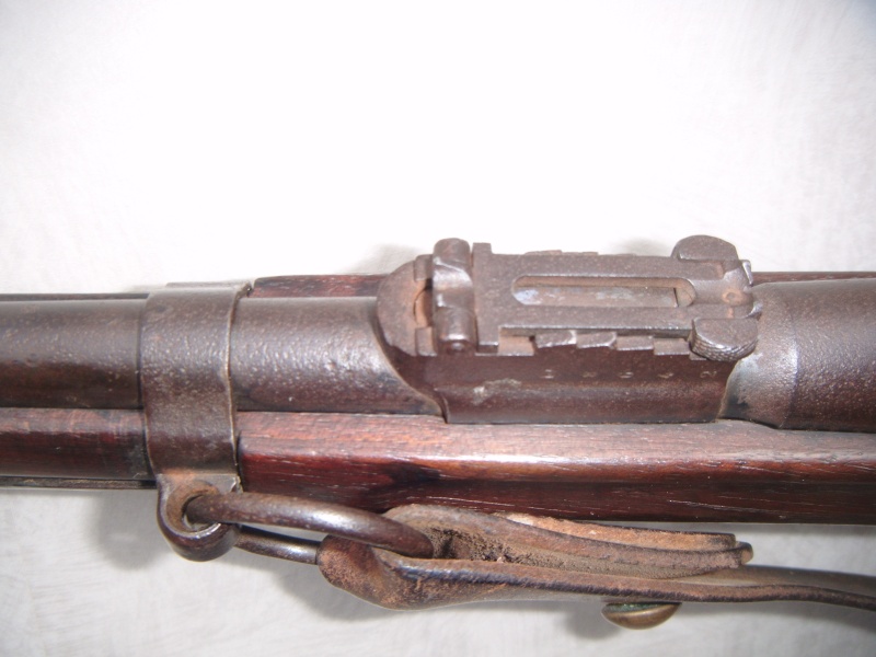

On voit les deux types de planchettes de hausse dans ce sujet :
https://www.tircollection.com/t13708-appel-aux-proprietaires-de-carabines-1890
L'évidement de celle pour la balle M est plus court.
Rares sont les armes, même non marquées D, qui ont échappé au changement.
En général, les armes recanonnées entre 1909 et durant première guerre mondiale ont reçu la mention MD.
Les armes fabriquées à partir de 1910-1911 jusque pendant la guerre aussi.
Les armes fabriquées avant ou après, non.
Les armes, mêmes modifiées, en-dehors d'un recanonnage, n'ont en général pas reçu cette mention. Mais il y a des exceptions comme l'arme de friocaldo. Pourquoi? Je n'en sais rien.

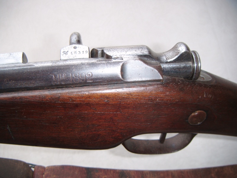

Je vous joins les photos de mon vénérable mousquetons 1892 qui je l espère seront plus explicite que toute description écrite
Vue générale de l 'arme
Vue de l'avant
Vue de la hausse
Vue générale de l arme démontée avec les deux baionnettes qui peuvent y être adaptées
La baionnette modéèle 1892 est celle qui était avec l arme lorsque je l'ai eue
On constatera l'état peau d'orange de certaines parties de l'arme c'est ainsi il y a mieux mais aussi pire
c'est son histoire .........

NOMBRES DE MOUSQUETONS PRODUITS
il s'agit d'un mousqueton 1892 qui était avec la baionnette 1892 mais il a pu servir en gendarmerie car la baionnette gendarmerie se monte desus comme sur la carabien modéle 1890
En fait il n'y a aucune différence entre les deux armes si ce n'est l'indication du modèe sur le boitier culasse

Re: Nombre de mousquetons 1892 produits
Je note qu'à cette date il avait toujours son double cran sous le chien .

Voilà un dessin explicite sur les 2 hausses
JF

Bon, je viens de regarder les deux type de hausses sur la planche et donc mon mousqueton possède la hausse pour le tir de la balle D
sans aucun doute mais aucun poinçon ne valide cette modification manifestement.
est ce un oubli ou celà n'était pas prévu?
NORMAND76- Pilier du forum
- Nombre de messages : 1633
R
Regarde bien le post d'alamas plus haut , il te donne la réponse
