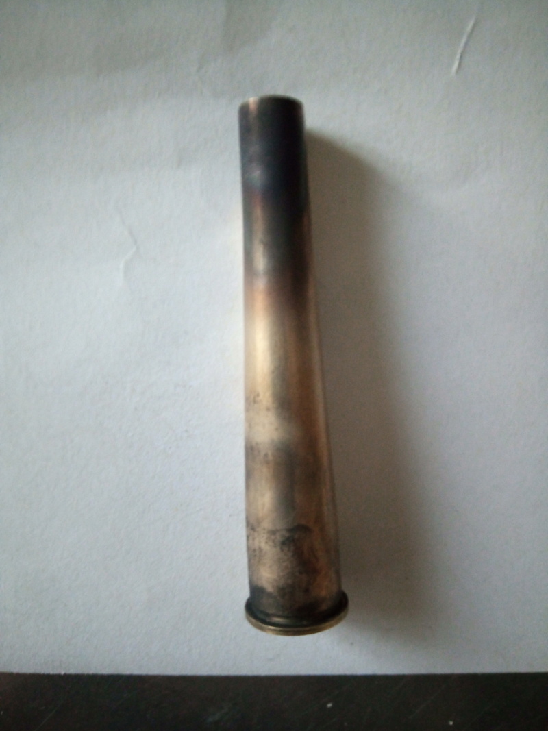

Ca y est, j'ai réussi à mettre ma cartouche au point avec le Tubal 5000. J'avais préparé les escaliers suivants et voici les résultats, mesurés avec le V3:
1.45g pour 519m/s
1.50g pour 530m/s
1.55g pour 557m/s
1.60g pour 576m/s
1.65g pour 584m/s
1.70g pour 603m/s
1.75g pour 630m/s et apparition de signes de surpression.
J'aurai pu tirer le chargement à 1.80g que j'avais préparé, mais
ce dernier résultat me satisfait, sachant que la munition manufacturée Dörfner affiche 648m/s, avec des signes de surpression plus importants que sur mes cartouches rechargées.
Ci-dessous, les cartouches rechargées avec 1.75g de T5000 avant et après le tir. On peut remarquer une légère surpression sur l'amorce. Malheureusement je n'ai plus de cartouches manufacturées percutées pour faire la comparaison.
1.45g pour 519m/s
1.50g pour 530m/s
1.55g pour 557m/s
1.60g pour 576m/s
1.65g pour 584m/s
1.70g pour 603m/s

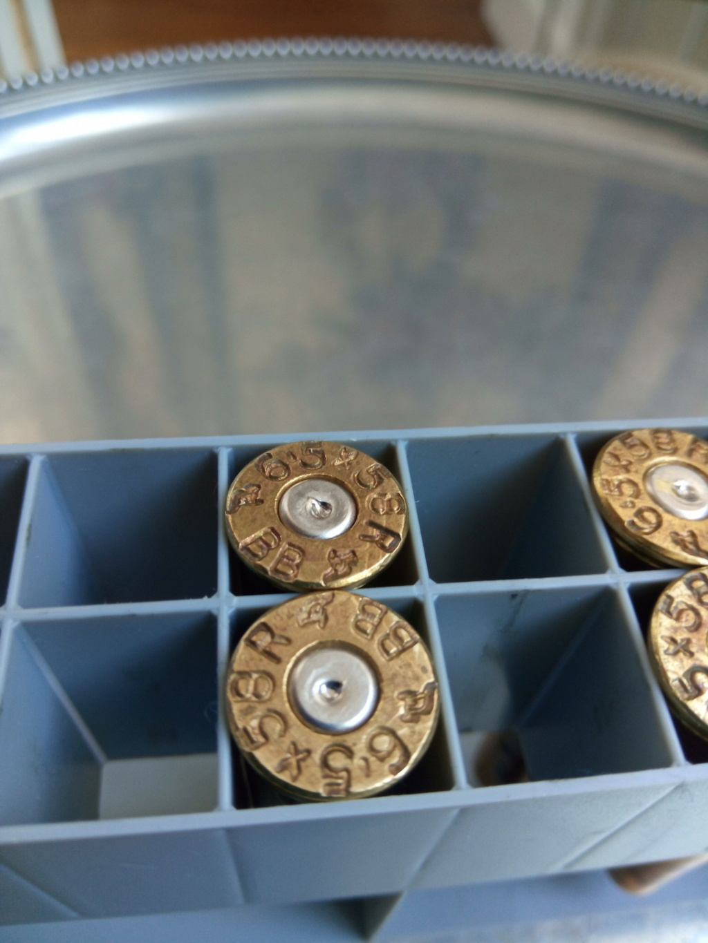

Les "signes apparents de pression" sont les mêmes pour tous les calibres, ils ne dépendent que de la dureté des amorces et des culots.
Donc ce qui dénote une pression normale dans un calibre puissant, indique une pression élevée dans un calibre "poussif".
Le problème est que les premiers signes apparaissent déjà assez haut, et qu'en fait pour les calibres poussifs il n'y a pas de signes caractérisant une "pression normale" (si ce n'est qu'on peut continuer le tir).

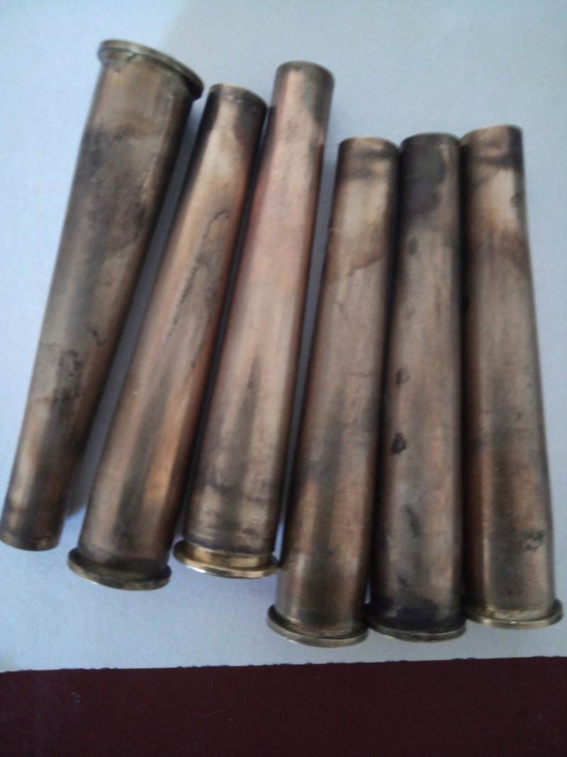

Ce n'est pas sans une certaine appréhension que j'ai pressé la première fois la queue de détente avec une munition de ma fabrication dans la chambre.
Balle TPM BT 117 gr, 0.260" longueur 34 mm enfoncement 14 mm, étui BERTRAM 6.5x58R du commerce long de 58.30 mm amorce CCI200 poudre VIHTAVUORI N135.
Magnetospeed Sporter à la mesure des vitesses.
Résultats très décevants par leur manque de régularité. Je crois avoir un problème de balance, la tare fluctuant entre deux pesées de +/- 3 centièmes de grain. Je recalibrais donc la balance à chaque dosage avec le poids référence de 50 g pour finir par régler la doseuse LEE à 25 gr, remplir 6 étuis, ajouter 0.5 gr sur deux d'entre eux et 1 gr sur les deux derniers.
25.0 gr 607 m/s
25.5 gr 635 m/s
26.0 gr 661 m/s
À la loupe compte-fils, les amorces ne sont pas écrasées, les bords bien arrondis, l'étui ne semble pas abîmé au débutant que je suis. Horrible tentation de pousser la charge à 26.5 puis 27 gr pour voir !
Photos pour les experts, les deux douilles isolées étant celles chargées avec 26 gr :

<< Je crois avoir un problème de balance, la tare fluctuant entre deux pesées de +/- 3 centièmes de grain >>
Erreur de rédaction ? Parce-que 3 centièmes de grain ça fait 2 milligrammes, et hors matériels de laboratoire, y-a pas beaucoup de balances qui détectent fiablement ça.
Le poids d'étalonnage de 50 g n'est pas non plus bien fiable : une fois on en a apporté un à un labo pour qu'ils le vérifient, ils rigolent encore : le poids de Roberval apporté avec était plus juste !
En fait la mesure n'a nul besoin d'être parfaitement exacte, il faut surtout qu'elle soit constante d'une charge à l'autre, et d'une séance à l'autre. Si la balance ne déconne pas, il suffit de la zéroter sur le godet à poudre vide, et de vérifier chaque fois qu'elle le pèse bien à 0.00 ; certaines balances 50 grammes "apacher" le font parfaitement, d'autres le font moins bien... Pour en avoir le coeur net en cas de doutes, il vaut mieux avoir sous la main une vieille balance à fléau, même un modèle aussi malcommode d'emploi que la Lee, même le vieux trébuchet du catalogue de la Manu des années 1900. Et aussi une boîte-assortiment de petits poids en plaquette d'alu (qui ne sont guère précis non plus, mais qui assurément pèsent le même poids d'un jour à l'autre).
L'irrégularité de vitesse peut aussi tenir à une mauvaise inflammation de la poudre, densité de chargement trop faible, rétention de collet insuffisante (expandeur prévu pour une balle de 264 ?), vol libre trop important, etc.
Ne connaissant pas les humeurs de la N135 je ne m'avancerai pas plus, mais en tous cas les amorces ne montrent rien d'autre qu'une pression plutôt basse.

Voici deux photos
des étuis "maison" sous chargés (de 22 à 24 gr) avec des balles SIERRA. Au premier qui rigole je ferai un pied de nez à la lecture de son prochain message. Vous êtes prévenus !

J'ai chargé deux étuis avec 26.5 gr de N135, une balle TPN 117 gr .260" que j'ai enfoncée de 8.4 mm seulement et j'ai obtenu 662 m/s avec la première et 658 m/s avec la seconde. Pas de signe évident de surpression sur les étuis et quand je vois sur les tables fournies par Obaneck, la plus récente, (voir page 2 du sujet) qu'avec une balle de ce poids, 117 gr (.257") une vitesse de 645 m/s était obtenue grace à une pression maximale, je m’inquiète. Mon projectile est légèrement plus gros, 3/1000 éme de pouce .... Pas de recul plus violent que ce dont j'ai l'habitude avec ce "délicat" calibre !
Photos des étuis quand j'aurai un peu moins sommeil.
