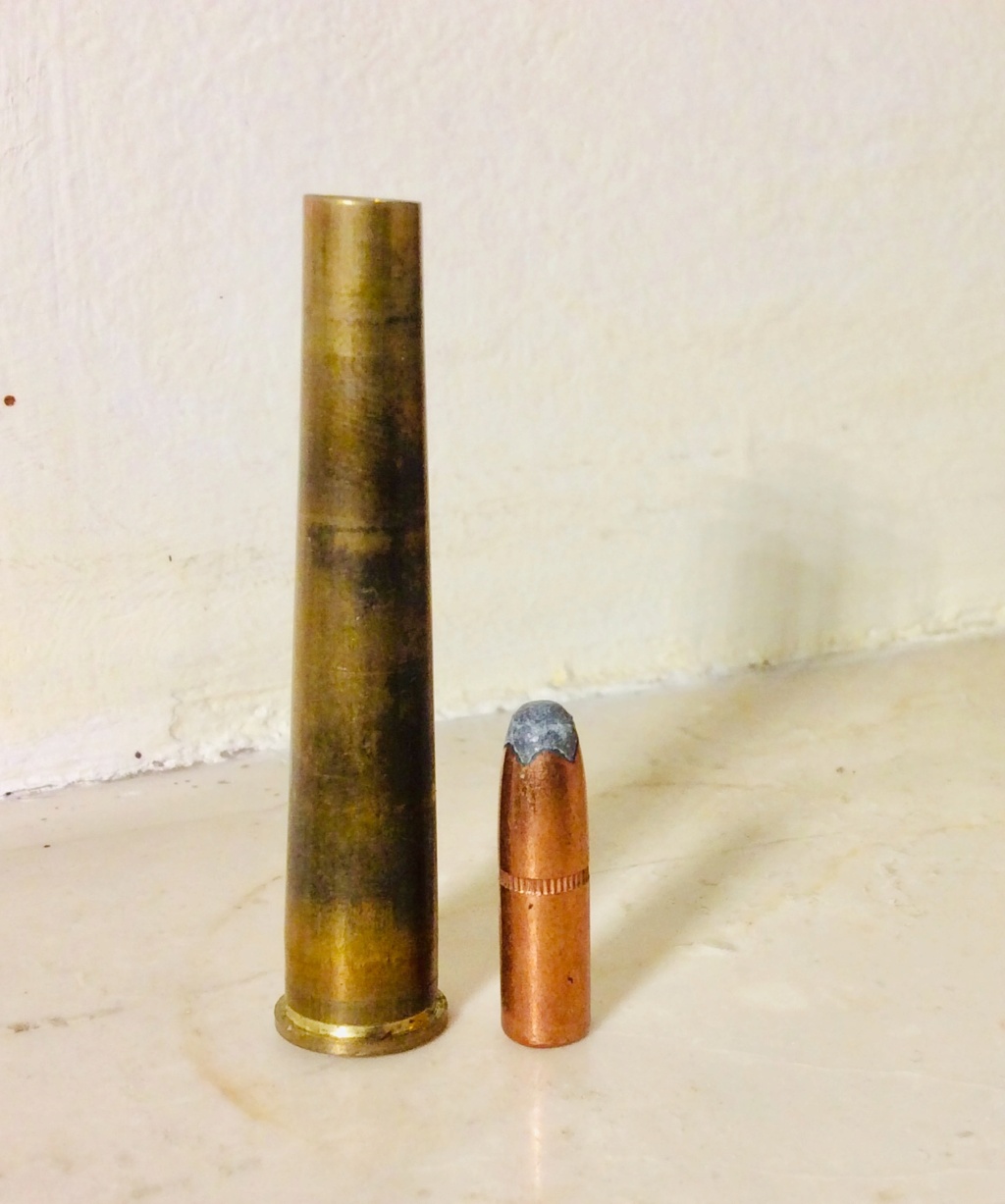

J'ai bien avancé dans mon projet et je viens d'employer la capacité en partie retrouvé de main gauche à faire des moulages des deux canons de mon express drilling.
Je vous fais grace des péripéties rencontrées et des petites astuces trouvées, sauf si vous insistez bien entendu ....
N'ayant pas besoin d'une précision de tireur d'élite et ayant des étuis tirés pour référence, je n'ai pas fait de moulages des chambres.
Les deux canons n'ont pas tout à fait le même diamètre, le plus large étant celui du bas, le premier coup, à priori le plus utilisé. Étonnant, non, comme aurait dit le monsieur Cyclopède de Pierre DESPROGES ?
Voici les résultats :
La mesure la plus étroite à fond de rayure = 0.2607" et la plus large = 0.2613"
Alésage canon = .2535" / .2545
Je ne vais pas faire deux munitions, une pour le canon latéral et l'autre pour celui du dessous, n'est-ce pas ? la moyenne des mesures à fond de rayures, je vous le donne en mille, 0.261", ce qui renvoie directement à l'absence de projectiles disponibles à ce jour dans ce calibre.
Trois solutions semblent possibles, la réduction d'un calibre plus important, .263" en l’occurrence, la fabrication sur mesure de la balle au bon calibre ou le "bumping" dont j'ai appris l’existence grâce à ce forum :
Sic.
On peut recalibrer une balle chemisée, mais effectivement le noyau plomb risque alors de flotter un peu dans la chemise cuivre qui est plus élastique, donc re-gonflera un peu au sortir du calibreur ; il faudrait éventuellement re-tasser le plomb dedans...
Par ailleurs, on doit craindre des déformations asymétriques nuisant à la précision.
Les balles chemisées sont par contre bien adaptées au "bumping" (matriçage pour augmenter le calibre) ; par exemple on passe aisément de 8.20 (8 mm Mauser) à 8.40 (8 mm Mannlicher).
La présence de la chemise facilite alors beaucoup la fabrication de l'outillage (qui doit tout de même être soigné pour que la balle reste symétrique), car la chemise empêche le plomb de fluer par les jeux entre poinçons et matrice.
J'ai pas essayé le recalibrage par pince (imaginez un sertisseur Crimp-Die LEE dont les mâchoires seraient assez hautes pour prendre tout le corps de la balle), qui en faisant plusieurs passes décalées en rotation s'approcherait un peu du rétreint par martelage qu'on utilisait pour calibrer les aiguille de seringue (ou actuellement pour les canons de fusil)...
Fin de citation.
J'ai un impératif premier, disposer d'une énergie suffisante et un second, avoir la vitesse la plus haute possible, une vitesse élevée étant un atout considérable sur des cibles particulièrement mobiles et on comprend pourquoi.
Trois données sont à prendre en compte : le poids de la balle, sa vitesse et sa disponibilité sur le marché.
Voici ce que j'ai glané sur la toile :
“T.39” is Troisdorfer powder type 1939 (not a year, just a number as in IMR 3031). Troisdorf, similar to Rottweil, being the location of the powder factory.
With US powders I would use .25-35 data, but only go to 90% of max. pressure.
Then I am sure to be inside of pressure limits for the 6,5x58R.
Modern CIP table says for max. pressure:
6,5x58R: 2800 bar
Some data from the 1940 RWS handbook:
6,5x58R / powder R5, 2,05 g / bullet weight 6,2 g / muzzle velocity 788 m/s / barrel lenght 580 mm / pressure 2300 atm
6,5x58R / powder T39, 1,70 g / bullet weight 8,2 g / muzzle velocity 615 m/s / barrel lenght 580 mm / pressure 2000 atm
6,5x58R / powder T39, 1,85 g /bullet weight 8,2 g / muzzle velocity 668 m/s / barrel lenght 580 mm / pressure 2300 atm
6,5x58R / powder T39, 1,85 g / bullet weight 7,7 g / muzzle velocity 707 m/s / barrel lenght 580 mm / pressure 2500 atm
Ce qui produit respectivement : 1925 - 1550 - 1830 et 1924 joules.
Dans le livre DEVA de 1991 trouvé sur Egun (le descriptif indiquait clairement que le 6.5x58R y était traité) et les poudres probablement plus modernes qu'en 1940 :
Énergies respectives fournies : 1610 - 1760 - 1673 - 1732 - 1732 et 1638 joules.
Je m'occuperai du problème des poudres après avoir résolu celui du projectile.
Ce que je sais pour certain : j'ai tiré des RWS avec balles de 8.2 g chargées avec 1,7 g de T 39. Elles passent comme une lettre à la poste (mais arrivent mieux) le projectile mesurant à son entrée dans le collet .261". Rien d'autre. Ah si ! Quand le projectile n'est pas assez malléable et légèrement sur-calibré, le canon explose. Ça je sais aussi.
D'après le tableau de RWS de 1940 l'énergie fournie par cette munition de 8.2 g avec 1.7 g de poudre est de 1550 joules, trop juste pour respecter l'éthique moderne.
Mes questions : Comment se pratique le "bumping" et est-il possible avec une balle à "nez mou" ou creux ?
Combien de temps prendrai la fabrication de balles de chasse sur mesure, par TPM par exemple ?
Dernier point, j'ai bien compris que je ne ferai pas l'économie d'un chronographe balistique si je veux trouver le meilleur compromis possible, ou bien ?

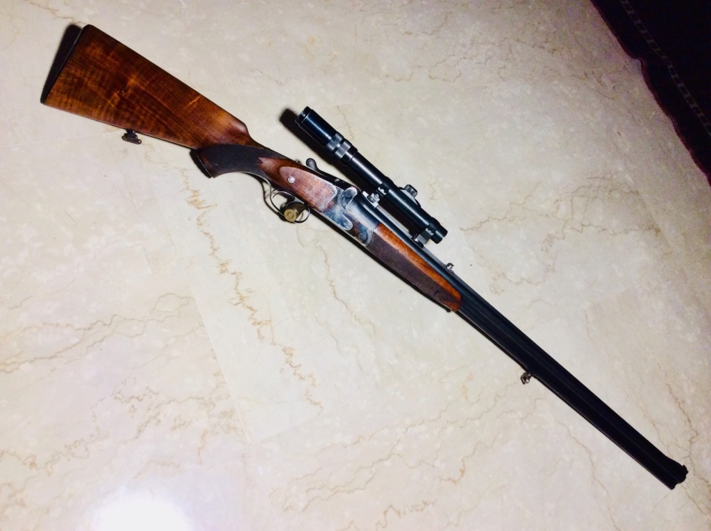

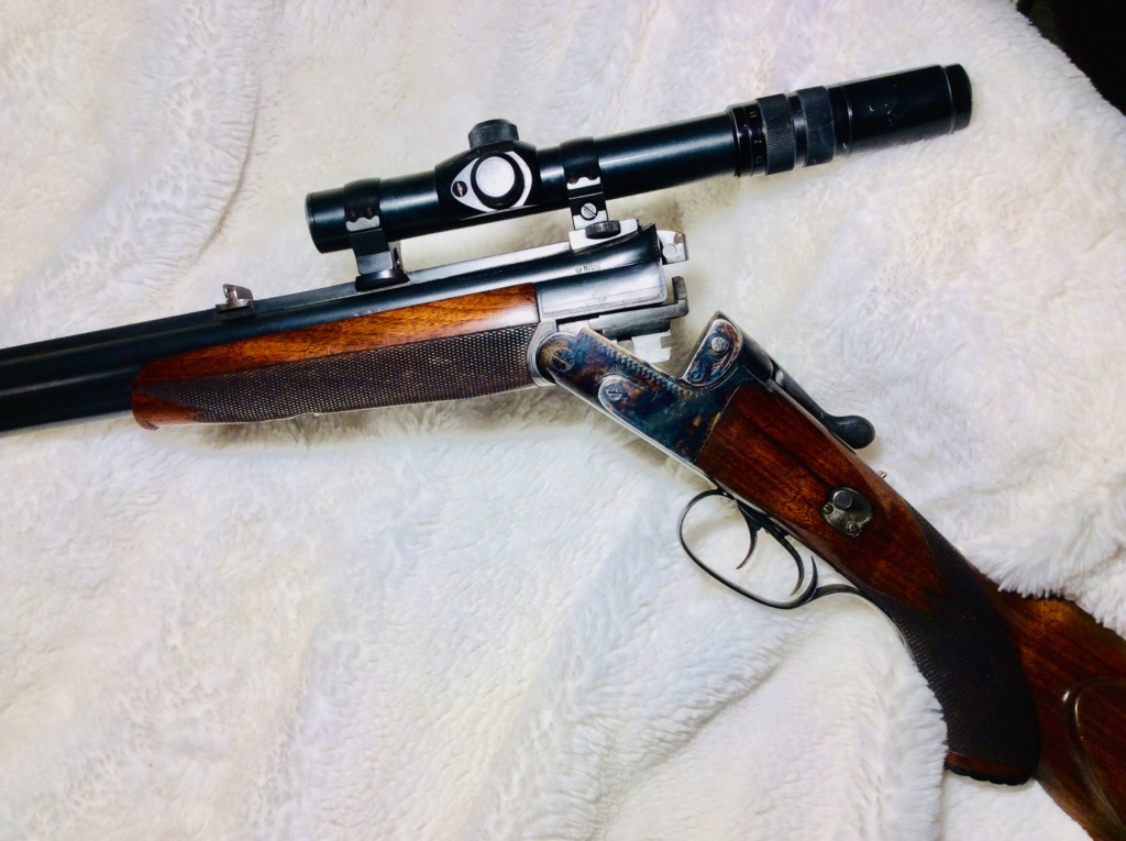

Bonjour Gatsby,
C’est par hasard que je suis revenu sur ce sujet et j’ai vu que tu m’avais demandé une photo de mon mixte. Je plaide non coupable pour cette réponse tardive, j’ignorais la poursuite du sujet...
Bref, mon mixte n’est pas un Sauer & Sohn mais un Iman Meffert superposé ordinaire (sans chien), mais que j’ai toujours trouvé élégant avec une ligne très fluide.
Ton accident m’a fait de la peine et j’espère que tu retrouveras l’intégralité de l’usage de ta main.
Que comptes-tu chasser avec cet express-drilling ? Je suggère de ne pas aller au delà du chevreuil, ainsi que j’en ai déjà parlé. Pour les munitions, autant je peux être exigeant avec des armes actuelles et chercher la performance à tout crin, autant je suis mesuré avec des armes anciennes ou ne présentant pas des caractéristiques de robustesse affirmées. C’est le cas pour ton arme. C’est également le cas de mon mixte, j’ai dit comment j’avais fait mes munitions et la satisfaction que j’en avais eue. Je ne pense pas qu’il soit raisonnable d’aller au delà.
Je tâche de faire des photos de mon mixte bientôt.

Voici une photo des culots de mes 6,5X58R. Les W-R (manufacturées) sont parfaites avec des amorces de rêve, mes 9,3X72R (RWS) modifiées ont des amorces légèrement cratérisées. Rien d’excessif mais on perçoit une montée en pression un peu supérieure.
J’ai rempli un de mes étuis reformés (mais non recalibré) avec les 26 grains de Tu3000 et j’ai rentré le projectile 117 grs Rem RN CL. La densité de chargement est parfaite car la balle posée sur la poudre est à peine plus enfoncée que sur une cartouche prête au tir.
Par principe, j’aurais tendance à te demander de baisser cette charge. 1 ou 2 grains de moins devraient suffire pour être serein. Ton express-drilling est une pièce trop belle pour prendre le moindre risque. Certes, ma charge (que je n’avais pas mise au point par hasard, tu t’en doutes), a donné satisfaction dans mon arme mais une express juxtaposée subit des contraintes plus prononcées. Je préfère que tu fasses 4 cartouches d’essai à 24 grains tirées deux fois dans chacun des canons avec un délai « de chasse » entre les deux coups puis un bon moment de repos (2 minutes canons basculés pour un meilleur refroidissement), suivi des deux autres coups.
Changer la cible après l’avoir annotée avec soin : condition de tir (appui sur canne ou sac), visée retenue (identique pour les quatre coups), délai entre les deux coups puis entre les deux suivants enfin caractéristiques techniques de la munition.
Si le tir donne satisfaction en terme de groupement et de localisation à 50 mètres. Stop, ne pas chercher au delà.
Si nécessaire, procéder à l’identique avec quatre cartouches chargées à 25 grains sans rien changer au protocole de tir.
Comparer les cibles.
Voici des photos de mon arme, ainsi que tu me l’as demandé. Les marquages sous le canon : 7 32 signifient que l’arme a été fabriquée en Juillet 1932, le calibre est noté : 6,2mm* et dessous : 58 1/2. Puis l’épreuve avec StmG (balle chemisée) de 8 grammes poudre N (nitro-cellulose). *6,2 est le calibre d’alésage, pas le fond de rayures.
La photo de ton arme éclatée me hante.

Les munitions .
Comparaison des culots. Les W-R sont des manufacturées. Les RWS 9,3X72R sont des perso. Dans un précédent messages j’ai montrées les groupements obtenus.
Sur cette photo, la munition de gauche est garnie de 26 grs de Tu3000 et la balle, entrée à glissement doux dans l’étui non recalibré, est posée sur la charge de poudre. Quand on compare avec la munition de droite (prête au tir), on voit que la différence d’enfoncement des deux projectiles est négligeable. Ainsi, la densité de chargement est parfaite, ce qui explique la justesse du tir. En effet, un remplissage quasi complet de l’étui donne une qualité d’inflammation optimum et donc une poussée progressive, favorisée par la forme tronconique de l’étui.
Cela dit, prudence d’abord ! D’où ma demande de réduction de charge...

Quelle belle arme ! Superbe état. Il n'y a rien à faire, les armes basculantes sont d'une esthétique incomparable, même fermée. Le quadrillage semble vif, les bois sans défaut et cette petite "butée" à l'avant de la longuesse qui change tout. Une considération toute particulière pour la bascule jaspée devenue si rare car probablement trop coûteuse à faire. Ou inutile avec les acier moderne ? Est-ce que le feuillet relevable de la hausse porte une inscription de distance ? Sur mon mixte il est gravé "175" ; si ce sont des mètres, on dirait que les coups de longueur avec du 9.3x72R ne faisaient pas peur à l'époque, parce que 175 m c'est loin, très loin même sans appui et impossible en visée ouverte avec une vue de 70 printemps. On remarque aussi une détente réglable, je pense que les deux doivent l'être. Stetcher sur la première ? Belle pièce à n'en pas douter, sobre, très chic, la véritable élégance étant discrète (ce qui est loin d'être le cas de mon double express drilling qui pêche clairement pas son côté m'as-tu-vu). je vois cette arme comme une carabine de pirsch avec un canon pour le grand tétras, au cas ou, on ne sait jamais n'est ce pas ? Le poids, 3 - 3.2 kg sans l'optique ?
Tu as fait comment pour réduire le collet des 9.3x72R qui est sensiblement plus épais, au tour ? Et recuit comme indiqué dans le DEVA ?
