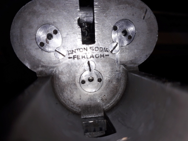

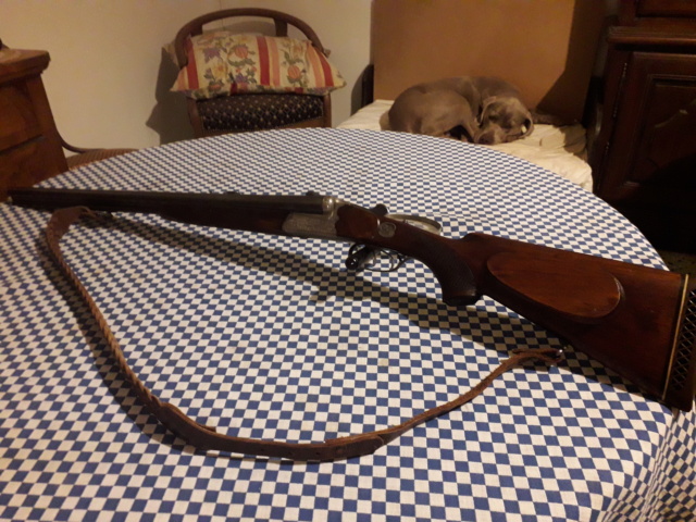

Je viens de préparer quelques cartouches. Pour que l'étui Dörfner avec un projectile TPM (long 35.8mm) chambre correctement dans mon arme, il faut un enfoncement mini de 12.7mm, contre un enfoncement de 7mm sur la cartouche Dörfner (long 20mm). Avec 1.6g de poudre le niveau se trouve à 20mm du bord, mais je pense qu'avec 12.7mm d'enfoncement, il va falloir revoir sérieusement la charge à la baisse. D'où mon idée d'utiliser des étuis de .30-30, plus courts de 6.5mm. Cela m'amènerai à enfoncer la balle que de 6.2mm et me permettrait de conserver une charge aux environs de 1.60g. En .30-30, je recharge avec 1.75g de T3000 pour une balle de 124gr, enfoncement 6.8mm. Qu'en pensent les spécialistes?Verchère a écrit:Du point de vue rétention de collet (nécessaire à la bonne inflammation), c'est la longueur cylindrique prise dans le collet qui compte ; le boat-tail réduit le volume interne mais n'apporte rien en rétention. Aussi n'est-il pas optimal avec des douilles nettement trop courtes (il est d'ailleurs rarement optimal d'utiliser des douilles trop courtes).
Les douilles RWS étant généralement plutôt épaisses, elles vont durer longtemps mais il faut faire attention au volume interne réduit, qui impose de diminuer la charge. Ce qui va forcément diminuer la puissance ; donc effectivement, ça ne sera pas une cartouche à éléphants !
Quelques photos:

Bonjour Weimar,
À mon avis, l’étui trop court va générer des crachotements et ce n’est jamais bon. Un étui de la bonne longueur est toujours préférable car le vol libre (free bore) du projectile reste guidé par les parois du canon dont le diamètre correspond à celui du projectile. Avec un étui trop court, ce vol libre se fait d’abord dans le diamètre correspondant à celui du collet de l’étui. Grande nuance. Même si la charge est douce (et a fortiori) ça va crachoter d’autant plus (puisque l’étui ne plaquera pas sur les parois de la chambre, faute de pression suffisante), tout salir, projeter du gaz (c’est désagréable) et finalement donner un résultat non significatif.
J’éviterais.
J’adore le Braque qui dort, en arrière-plan !
