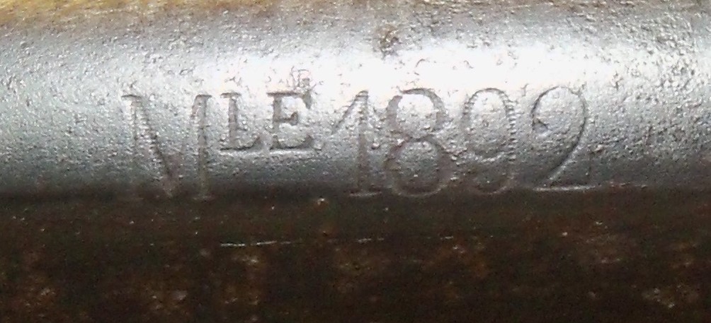

Ma dernière acquisition est un mousqueton Mle 1892 dont le canon est marqué "MA C 1892"  ce qui ne courre pas trop les rues...
Un mousqueton BERTHIER Mle 1892 précoce 101_1934
Avec une épreuve du canon en octobre 1892 on pourrait tabler sur une réception de l'arme encore en novembre ou en décembre 1892:
Un mousqueton BERTHIER Mle 1892 précoce 101_1936
En effet, au vu des cadences de production cette année là, il est plausible qu'il n'ait fallu qu'un mois ou deux pour que l'arme soit terminée.
Comme pour beaucoup de mousquetons de cette époque le macaron de réception n'est plus visible...

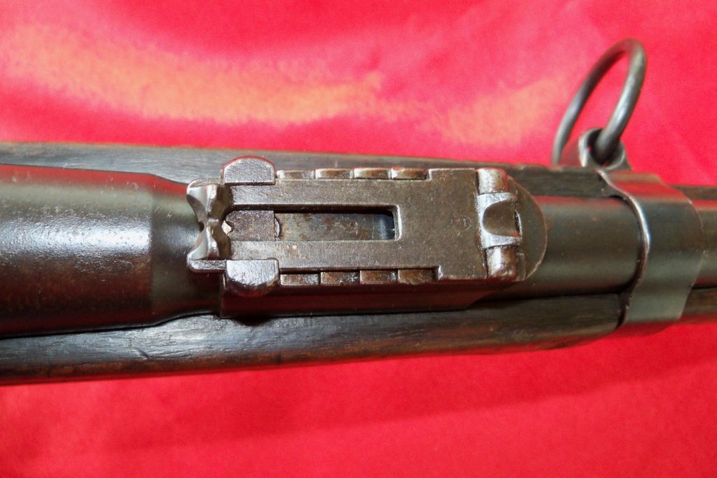

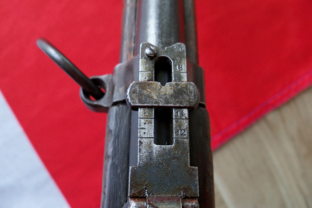

Outre la précocité de ce mousqueton, ce qui a attiré mon attention c'était sa hausse primitive dite "Mle 1886 M" avec son évidement carré bien reconnaissable:
Un mousqueton BERTHIER Mle 1892 précoce 101_2012
Un mousqueton BERTHIER Mle 1892 précoce 101_2010
Ici nous sommes en présence d'un pied de hausse non marqué "N":
Un mousqueton BERTHIER Mle 1892 précoce 101_2014
Un mousqueton BERTHIER Mle 1892 précoce 101_2011
Au vu de la présence de cette planche de hausse adaptée à la balistique de la balle "M", j'espérais beaucoup récupérer un mousqueton qui n'aurait pas reçu la modification de 1908, mais il n'en est rien:  l'objet a bien reçu la modification de 1908 apparemment faite à la lime:

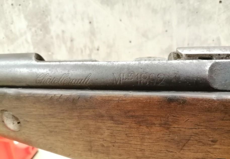

Avec son numéro A 4389 ce mousqueton fait partie des premiers produits en que tels, un peu avant que les carabines de gendarmerie surnuméraires (...mais fabriquées plus tôt dans l'année) avec des numéros de A 20001 à A36640 soient injectées dans le circuit des mousquetons:
Un mousqueton BERTHIER Mle 1892 précoce 101_1940
Un mousqueton BERTHIER Mle 1892 précoce 1892_a54
Un mousqueton BERTHIER Mle 1892 précoce Marqua21
On voit que là aussi, le "2" ne comporte pas les striures que l'on retrouve sur "189" => il a été rapporté après un marquage utilisant une molette modifiée de carabine Mle 1890 dont le zéro a probablement été meulé.
