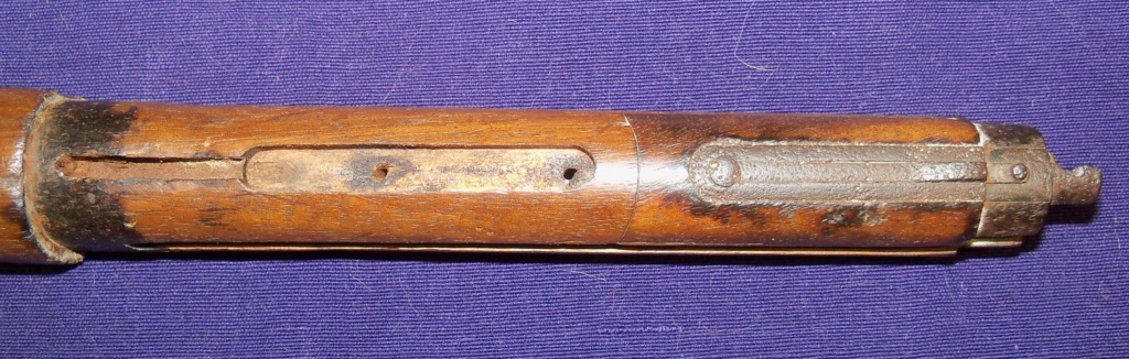

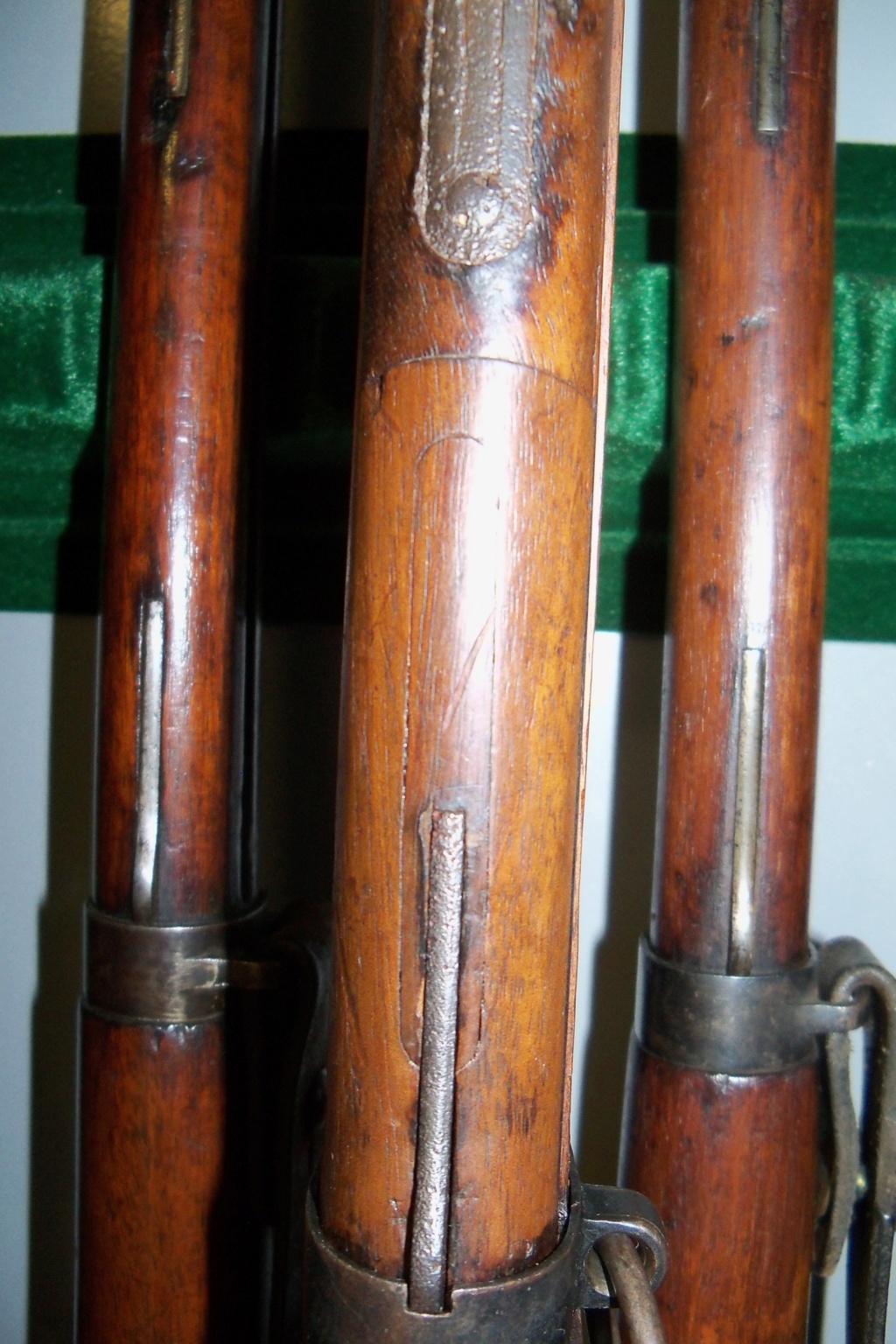

Crosse "carabine de cavalerie" transformée "mousqueton"
Ce mousqueton présente une autre particularité, que je n'aurais peut-être pas remarquée sans le récent sujet se rapportant à une "carabine de gendarmerie" qui serait en fait une "carabine de cavalerie transformée mousqueton".
En faisant l'inventaire des modifications subies par ce mousqueton, j'ai relevé une barrette de crosse mais pas d'enture de logement de battant. Crosse de remplacement "récente", me suis-je dit ; car l'absence de tenon de recul montrait que le boîtier est ancien (en seconde analyse la crosse n'est pas "récente" non plus, car elle ne possède pas de logement pour le tenon de recul).
Ensuite mon attention a été attirée par une trace noire en avant de la grenadière :
La grenadière a été reculée ! Et son ressort-épingle a suivi le mouvement, comme en témoigne l'enture de l'ancien logement et la persistance de l'ancien trou.
Il me semblerait donc que c'est une crosse de carabine de cavalerie transformée TOTALEMENT mousqueton (et non pas simplement retouchée au bout). Cavalerie 2e type, vu l'absence d'enture de battant. La boîte de culasse est marquée "1892", donc ce serait une crosse de remplacement, re-numérotée.
Le numéro n'aide d'ailleurs pas trop... (et j'ai oublié de demander si je pouvais le publier).
Disons que selon les tableaux de J. Huon il se placerait à la toute fin de la guerre, voire même après.
La crosse laisse partiellement deviner un ancien numéro poncé mais sa lecture est sujette à caution ; si j'ai bien lû il correspondrait à MAS 1917, mais ce n° ne remonte peut-être qu'à un précédent recyclage de la crosse...
Auriez-vous une meilleure idée ?
Dans tous les cas ce mousqueton monomatricule semble issu d'un ou plusieurs reconditionnements à partir de pièces de diverses origines, alors faudrait pas chercher la petite bête ; et peut-être pas essayer de l'insérer dans un tableau de production...

Verchère a écrit:Ce mousqueton présente une autre particularité, que je n'aurais peut-être pas remarquée sans le récent sujet se rapportant à une "carabine de gendarmerie" qui serait en fait une "carabine de cavalerie transformée mousqueton".

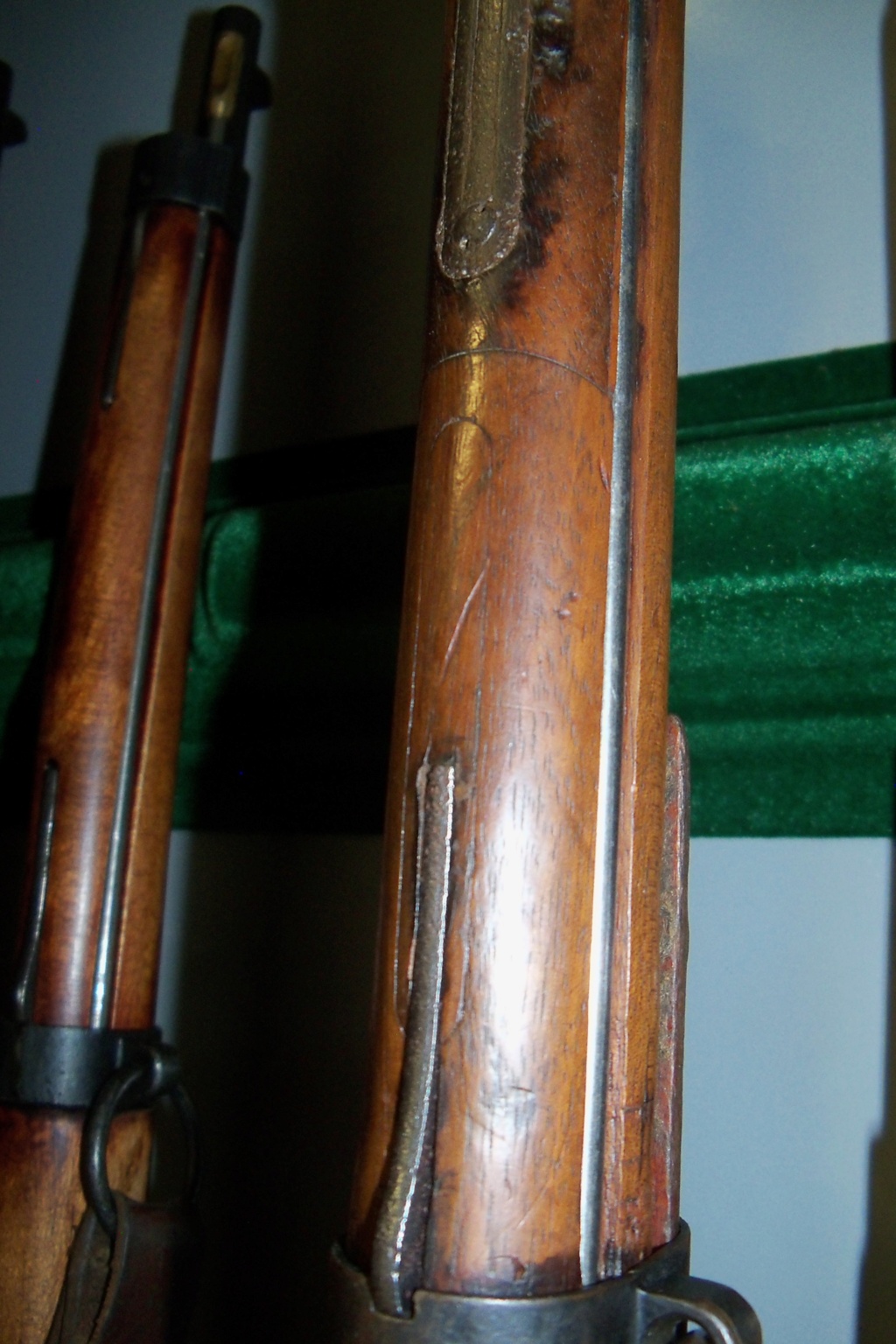

Ce genre de truc, je me souvenais l'avoir vu sur un de mes mousquetons...
Après avoir vérifié, il s'agit du D71110 à boîtier Et's Continsouza Mle 1907-15 , arme normalement fabriquée en version "1892 3 coups" en 1917 mais celui-ci arbore un canon d'octobre 1918 et est au standard M16. Sa crosse n'a pas de trace de macaron et, bien que portant le numéro de l'arme, elle a provient donc d'une carabine de cavalerie plus ancienne (...faut pas gâcher !) montée en 1918 lors de la réparation/transformation.
Je m'en souviens bien car lorsque j'ai démonté l'arme pour la nettoyer, l'enture est tombée:
Ce recyclage de crosses de carabine de cavalerie a apparemment été fait presque en série...

Re: Mousquetons en 1925 (points de détail)
En fait, cette grenadière doit être assez commune car j'en ai trouvé 2 de plus dans mes pièces détachées...
Concernant la crosse de carabine de cavalerie modifiée, il y a une enture sur la partie basse uniquement, jusqu'à la hauteur du canal de baguette.
Elle est visible sur la photo ci-dessous et on devine la jonction matérialisée par un trait en léger arc de cercle:
Lorsque j'ai acheté l'arme, j'ai pensé à une simple réparation: tu m'as fait découvrir une nouvelle variante !

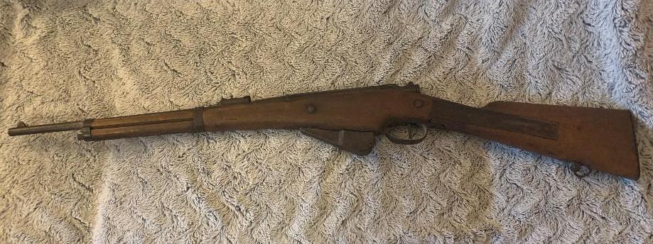

Je viens de comprendre, je promenais le chat tout en buvant mon café et j’ai vu la lumière.
La grenadière a été reculée pour pouvoir accommoder le garde main Mle M16. Cette opération est plus facile que de créer une nouvelle pièce.
vivelacolo- Pilier du forum
- Nombre de messages : 1022
C'est aussi ce que j'avais pensé : pour "totalement modifier 16" une carabine de cavalerie, il aurait fallu un garde-main spécial.
Mais sur celui que j'ai observé (ainsi que sur celui de "Fuego") il ne s'agit même pas des crosses d'origine, ce sont des remplacements recyclés, posés sous des boîtiers 92 ou 07-15.
On peut donc se dire qu'ils auraient aussi bien pû piocher dans un tas de crosses de mousquetons... Mais sans doute n'y en avait-il pas tant, pour qu'on puisse se permettre de laisser en plan les anciennes crosses de carabine !
L'enture au bout de la crosse de "Fuego", c'est peut-être qu'elle était esquintée... Ou qu'au raccourcissement un maladroit avait totalement foiré la pose du tenon de bayonette...
C'est quand même frustrant, on observe diverses réparations et on ne sait jamais quand ni pourquoi ! Y-avait donc pas de "livrets de bouche à feu" ?
Je plaisante : chaque pièce d'artillerie en avait un, et pourtant on n'en retrouve jamais aucun ; alors, les fusils... On ne sait même pas exactement combien de canons de chaque modèle avaient été fabriqués (et pourtant le Col Truttmann en a brassé pas mal, des archives).

Il y a un Berthier à vendre sur NB avec un assemblage boîtier/magasin contre nature:
Bon, c'est un boîtier 1890 de gendarmerie ou de cavalerie (F15230) dont les usinages internes sont restés "à 3 coups" alors qu'il arbore un magasin 5 coups.
Le côté intéressant c'est que le magasin 5 coups qui a été greffé dessus: c'est un 1er type sans évidements:
Il y apparemment quelques enchérisseurs qui s'en sont aperçu qui font et monter le prix sans se soucier de l'état général et de la crosse complètement H.S.
...mais il en faut pour tous les goûts!

Montage militaire, ou remontage civil ? Monomatricule ?
Avec un boîtier 5 coups 1er type, on pourrait aussi penser à un exemplaire d'expérimentation en 1916, qui n'aurait pas ensuite été remis au standard. Faudrait d'ailleurs vérifier s'il n'a pas reçu les arrondis en dessous (auquel cas la bidouille serait exclue et il s'agirait d'un stade intermédiaire d'expérimentation).
Mais si on n'a pas l'arme en main, on ne peut qu'émettre des suppositions gratuites.

Les infos ont fini par tomber: le pontet porte un numéro différent donc c'est un remontage ultérieur et donc peu probable qu'il s'agisse d'une arme d'expérimentation.Verchère a écrit:Montage militaire, ou remontage civil ? Monomatricule ?
Le vendeur annonçait également un canon MAS 1892 donc il s'agit d'une carabine de gendarmerie ce qui justifie un peu les 310€ atteints par les enchères malgré l'état général assez douteux...
...comme toujours, nous espérons bien que l'acheteur soit un membre de TCAR qui nous en montrera plus !Verchère a écrit:
