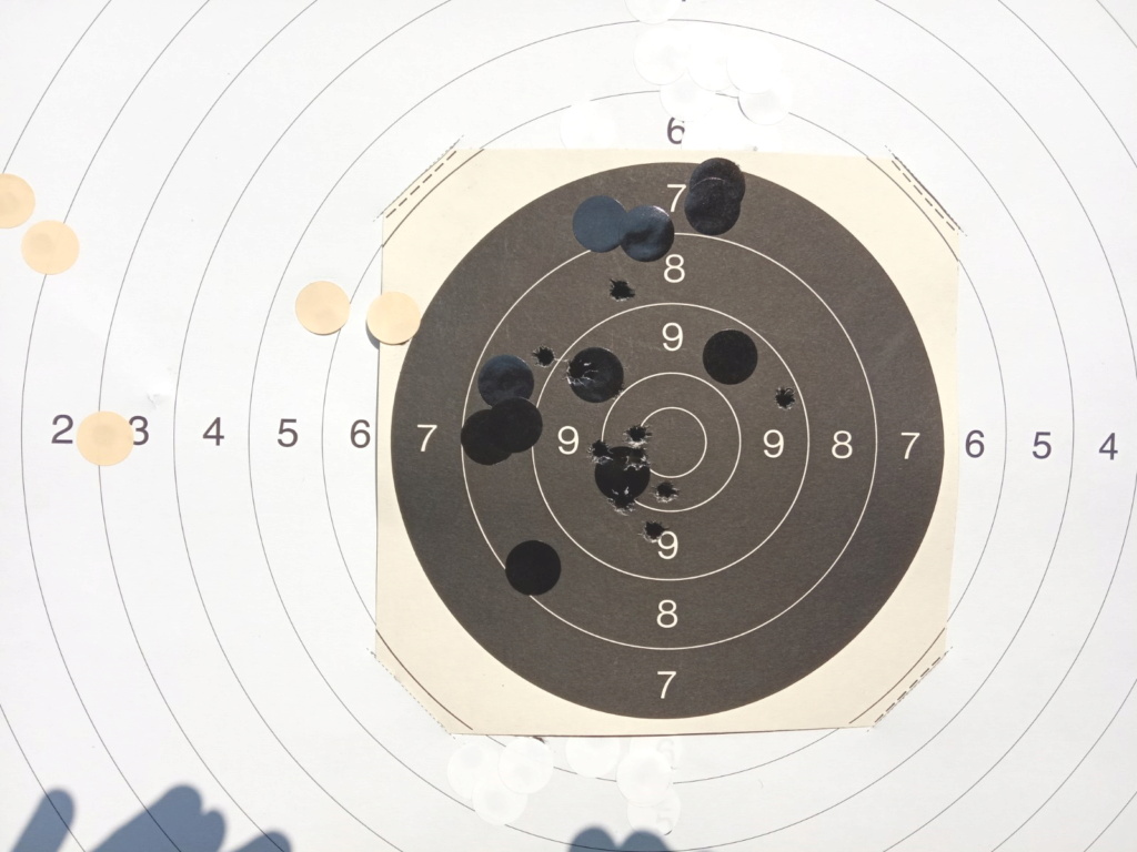

Mon carton du jour avec 7 bonne cartouches et 2 dont je sais que l'erreur vient de moi me fait dire que je ne m'en suis pas trop mal sortie comme ça.
Oui ça pourrait être + fin.

En tous cas , pour arriver à ce groupement à 200m , il y a eu du boulot de fait, mune manufacturée ou pas.
Le difficulté que l'on connait c'est de répliquer le bon tir, celui qui a fait que ce jour là on est rentré chez soi avec le sourire et d'entendre son épouse vous dire " ahh toi aujourd'hui tu as bien tiré"
Je suis toujours impressionné de constater la régularité des bons tireurs, il y a de la diablerie la dessous... :twisted:

Avant, mes groupements, c'était plutôt ça avec en général 2 beaux flyers.
Ce matin c'était ça (mêmes cartouches). A la bretelle, avec le guidon fin, l'imprécision du tireur n'est pas négligeable.
Désolé JM, je t'ai un pollué ton sujet....
