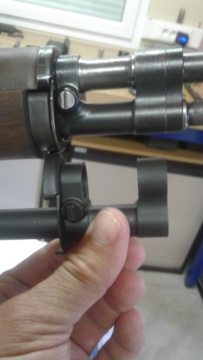

Nico558 a écrit:Le rextex sur le tube des gaz m'intéresse grandement aussi !
Pour "l'écrou" du frein de bouche, cet outil est très pratique : https://www.brownells.fr/M14/M1A-CASTLE-NUT-PLIERS-M1A-M14-Castle-Nut-Pliers-M-A-PARTS-Springfield-M14-M1A-M1-553014001
J'ai déjà cet outils qui est bien utile pour le serrage de la vis crénelée.
Ce que je te tente d'exprimer, c'est que la petite vis BTR (et non pas une goupille) bloque la vis moletée et crénelée en appuyant dans le fond d'un des créneaux et que de ce fait il est possible selon le filetage extérieur du canon que cette vis moletée ne soit pas complètement serrée.( et c'était le cas sur mon fusil).
Pour éliminer le micro jeu..... desserrer la micro vis BTR puis reprendre le serrage de la vis moletée sur le canon et ensuite et seulement ensuite serrer la vis BTR.
De ce fait la vis BTR bloque la vis moletée sur le dessus d'un des créneaux.
Je ne sais pas si c'est la bonne solution, mais je n'ai trouvé que cette option.
En fait il faudrait que quand la vis moletée est fermement serrée avec l'outil adéquat ( de toute façon au vu de la conception de cet outil "le serrage " à mort" est une utopie") il faudrait donc que le bout de la vis tombe pile poil au fond d'un créneau et que cela occupe toute la largeur de ce dernier. Ce qui n'est pas le cas.
Le mieux c'est que je vous fasse un schéma, voire en + une petite photo de la fameuse vis.
Je pense à une dimension de clef de l'ordre de 3/64 de pouce...une des rares qui manque dans ma caisse à outils. Je me suis débrouillé en attendant avec du micro outillage, mais ca ne permet pas de serrer fermement.
Bon, concernant le tube des gaz, j'ai acheté ce tube soudé avec la plaque et les rondelles qui vont bien chez Brownells, (d'ailleurs j'ai reçu le bon de retour concernant les erreurs de livraison des chargeurs, ces derniers sont repartis dans leur patrie respective, je suis désormais en attente des chargeurs Springfield 10cps) pour les résultats il va falloir attendre un peu que je m'habitue à l'arme.
Quand je serai habitué, je ferai un tir avec appui pour chaque configuration, en essayant de tirer dans les mêmes conditions.

Ah mais je comprend bien le serrage du frein de bouche, j'ai 2 M1A
A la base j'étais AK et on m'a remit dans le droit chemin, depuis j'achète surtout des armes ayant ce type de mécanique.
L'idéal c'est de serrer jusqu'à tomber sur un créneau pour la petite vis. + facile à dire qu'à faire je sais.
J'ai réussi sur mes M1A mais ça n'a pas été évident, avec l'outil c'est faisable, sans l'outil c'est une autre histoire...
Si la petite vis n'est pas dans un créneau il faudra vérifier régulièrement le serrage de l'ensemble et ça devient vite chiant je pense.
Normalement il y a vraiment moyen d'arriver dans un créneau, je me rappelle que j'avais du y mettre une force assez importante (je ne suis pas responsable si tu casses ton arme
Un léger coup de frein filet sur la petit vis BTR n'est pas superflu.

Je suis tout de même assez loin du prochain créneau pour que le bout de la vis tombe dedans et je pense que si je force c'est soit l'outil soit la vis moletée qui va morfler
Je vais d'ailleurs commander une vis moletée de rechange.. A moins de forcer en tapant avec une petite cale martyr pour que le cache flamme s'enfile d'avantage dans les cannelures ce qui ferait que je gagnerai sur le filetage....à voir aussi.
Bon, pour les clefs BTR j'ai des jeux FACOM ( ancien artisan et en plus j'avais des salariés et on étaient tous équipés donc des clefs en métriques et en pouce c'est pas ce qui manque, mais cette petite dimension fait défaut , je vais en commander au détail, pas grave, l'idéal ce serait également d'avoir une clef à tube en 3/8 pour l'écrou male du tube....à voir.
J'ai également l'outils qui permet de maintenir le tube de gaz en faisant contre clef...intéressant.( Brownells aussi)
Tu as parfaitement raison, il va falloir regarder de temps à autres si cette petites vis BTR ne se dévisse pas, de plus le fait qu'elle repose sur le haut du créneau fait qu'elle dépasse désormais de son logement, me connaissant ça ne va pas le faire dans le temps
Concernant ce fusil, ci dessous photo comparative du garde main je préfère le nouveau on voit bien que cela fait moins clinquant et que ça brille moins, et toujours le même fournisseur.
" Là je vais tranquillement attendre de voir si vraiment ça donne un gain important de précision.": bien vu, finement joué Nico558, non , je plaisante, bien sur que je ferai un retour quand le comparatif sera réalisé, no problemo! je vais tirer avec les NORMA TAC reçues dernièrement. et si je dois faire un essai avec les NM je le ferai aussi.
J'ai fait une petite modif sur mon LEE ENFIELD N°4 au niveau du guidon, mais je posterai dans la rubrique concernée.
Je vais poster ma réalisation de porte cible avec caméra cela fera un comparatif avec les différentes technologies employées.
à gauche le nouveau garde main monté désormais, à droite l'ancien, j'aime autant que cela ne brille pas.
Avec les intercalaires.
La BTR dépasse un peu de 2 filets.

Autre solution vue que tu commandes un écrou avec créneau en + :
Tu repères sur quelle partie pleine tu tombes (entre 2 créneaux) et tu fais un "mini créneau" en creusant un peu.
La vis dépassera toujours (un peu moins du coup) mais en serrant bien dans le creux créé et en mettant du frein filet ça ne bougera probablement pas.
Le creux en question sera non visible vue que caché par le porte guidon/frein de bouche.
C'est pas l'idéal mais ça me parait mieux que juste serrer la vis sur l'écrou entre 2 créneaux.

Nico558 a écrit:Autre solution vue que tu commandes un écrou avec créneau en + :
Bonjour;
C'est une idée, je peux faire une petite encoche précise à la Dremel.
Je vais regarder cela de plus prés, mais je vais attendre d'avoir le deuxième écrou ( en cas de petit coup de disque malheureux).

la solution que je préconise ( je l'ai d'ailleurs effectuée sur plusieurs M1A) c'est de diminuer l'épaisseur de l'écrou à crénaux sur sa face d'appui, cela consiste à frotter l'écrou sur de la toile émerie ou tout autre papier abrasif sur une surface plane, aur fur et à mesure de l'avancement du travail faire des essais de serrage et voir si le travail effectué est suffisant pour que la vis BTR entre dans le créneau de l'écrou,c'est un travail assez long, mais vous serez ainsi sur que l'écrou est bien serré et que celui-ci ne se dévissera pas.
