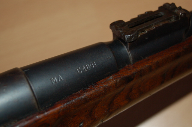

Grand merci. Cela permet de dater avec précision la première recette des carabines de cuirassiers. Non, je ne les ai pas, je ne suis jamais allé au musée de la MAT (shame on me). Même sur les armes du musée de la MAS vues il y a de nombreuses années, je n'avais rien relevé (je me couvre la tête de cendres).
Par ailleurs, un gentil membre m'a communiqué celle-ci avec autorisation de la publier :
A 28XX, canon MAC 1891, cartouche Mai 1891. Il eût été injuste que je la gardasse pour moi.
