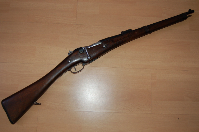

L'engin est plutôt rare et a donné lieu à des faux. Il y à quelques temps, un ami dont la carabine de cuirassier est le Graal en voit une à une vente de succession. Il a quand même un doute, le bois lui paraît trop neuf. Il me téléphone, sachant que j'ai eu la chance de pouvoir particper à la restauration d'une il y à quelques années, pourrie mais rigoureusement authentique (quand je dis pourrie, on pouvait détacher des morceaux de bois de la crosse avec les doigts...)
L'arme est très proche du dessin figurant dans le Boudriot, donc de St-etienne. Or, les 20 000 carabines de cuirassier fabriquées l'ont été à Châtellerault. Déception, il s'agit donc d'un faux, il passe son chemin et histoire de ne pas avoir traversé la moitié de la France pour rien, se rabat sur un 07/15 Delaunay-Belleville.
Un an après, un membre du forum m'envoie quelques photos d'une carabine de cuirassier à vendre. Quelques temps encore après, le copain qui s'était cassé le nez lors de la vente de la succession me montre sa dernière acquisition pour laquelle il avait libéré une première : c'était celle dont on m'avait envoyé les photos! le petit éclat à la base de la crosse juste avant la plaque de couche ne saurait tromper.
Bon, je vous ai assez fait mariner. Pour information, celle-ci a un boîtier de culasse marqué Châtellerault Mle 1890, alors que celle que j'avais restaurée était marquée Châtellerault Mle 1890 M. J'ai juste un doute par rapport à la culasse et au magasin. Le A du numéro de série ne me paraît pas tout à fait assez pointu, je me demande si les pièces d'origine n'auraient pas été remplacées par des pièces plus flatteuses renumérotées. Mais, hors ce petit doute peut-être sans fondement, c'est du tout bon et en bon état.
Carabine de cuirassier modèle 1890 Vue_ga10
Le fameux petit éclat :
Carabine de cuirassier modèle 1890 Crosse10
Argh! encore un qui sait pas utiliser un cornard! Pour mémoire, celle que j'avais restaurée avait absolument toute sa visserie fichue.
Carabine de cuirassier modèle 1890 Culass10
Celle-là, au moins, a son embouchoir.
Carabine de cuirassier modèle 1890 Emb_cu10
Carabine de cuirassier modèle 1890 Tonner10
Merci encore au membre qui m'avait envoyé ces photos.

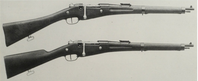

Message  Invité Dim 29 Mai 2011 - 20:19
Rigoureusement exact. La crosse de la carabine de cuirassier arrive plus bas que celle de la carabine de cavalerie. Voir la photo usine d'époque ci-dessous en comparaison avec une cavalerie premier type. Les crosses des faux ont donc été refaites de toute pièce. Au pentographe? Le rapport de 1 à 4 avec une carabine à boîtier 1890 dans un bois de mousqueton (presque systématiquement présentées par les vendeurs comme des carabines de Gendarmerie) rendait peut-être l'opération économiquement intéressante. A moins qu'il se soit agit d'un ou plusieurs amateurs ayant voulu faire une "réplique" d'un modèle qui leur manquait.
Carabine de cuirassier modèle 1890 Cuir-c10
