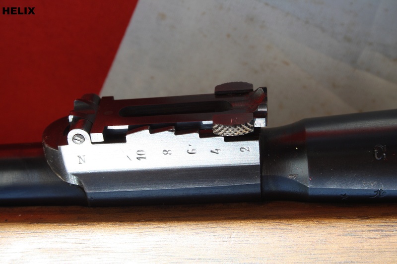

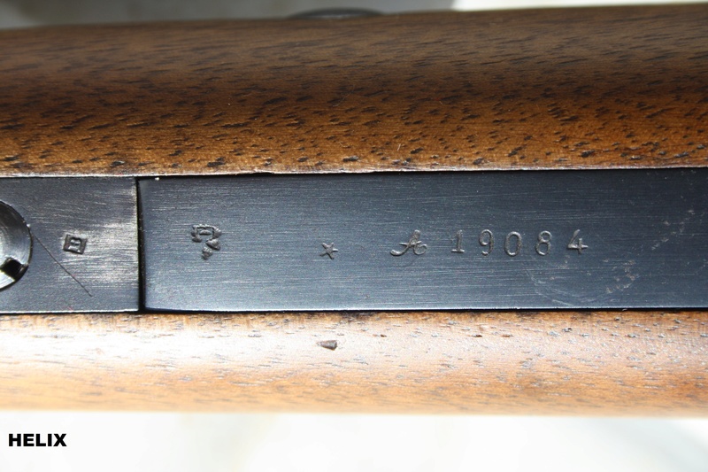

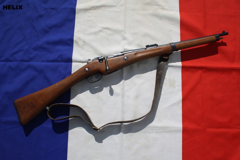

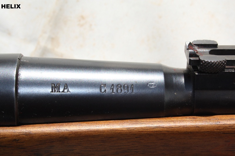

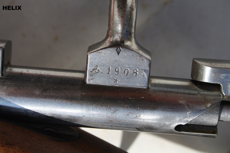

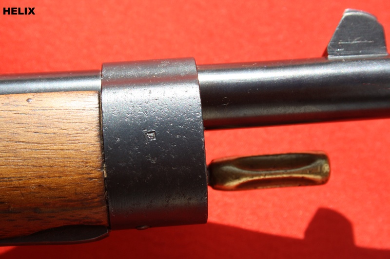

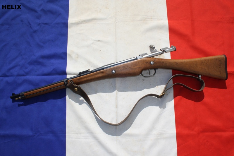

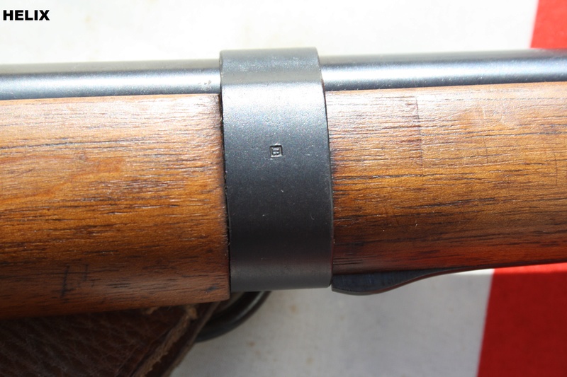

Faisant suite aux deux précédents articles j'ai fait quelques photos complémentaires de la carabine modèle 1890 de cuirassier que j'ai eu la chance d'acquérir l'année dernière .
Je vous fais grâce de son précédent parcourt et de sa petite remise en état car cela a déjà été évoqué dans les deux articles cités ci dessus .
Je profite de ce sujet pour évoquer le livre sur Les carabines et les fusils Berthier de Jean Huon et Alain Barrelier sorti l'année dernière .
Annoncé toutes les dix pages dans le livre sur le Lebel des mêmes auteurs et attendu par de très nombreux collectionneurs j'ai été très déçu à la lecture car j'y ai relevé plusieurs erreurs , certaine approximations et malheureusement une mauvaise utilisation de renseignements précieux donnés ici même par Alamas à un des auteurs venu à la pêche sur TCAR et depuis disparu du forum .
Par exemple le marquage spécifique des carabines de cuirassier attribué par erreur dans le livre aux carabines de cavalerie (page 115) .

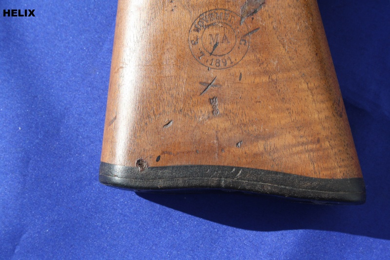

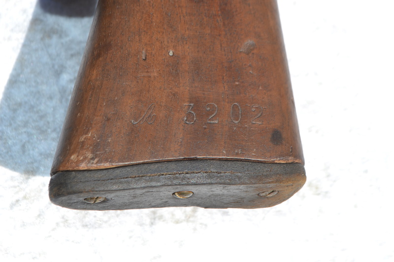

Vous noterez l'épaisseur inégale des deux plaques de cuir, ce que j'ai noté sur toutes les carabines de Cuirassier que j'ai pu observer (même si parfois le sens était inversé) et totalement non conforme aux plans d'époque que nous a communiqués Conservateur.

Alamas a écrit:Vous noterez l'épaisseur inégale des deux plaques de cuir, ce que j'ai noté sur toutes les carabines de Cuirassier que j'ai pu observer (même si parfois le sens était inversé) et totalement non conforme aux plans d'époque que nous a communiqués Conservateur.

Tiens, je ne connaissais pas la A 3202 (vilain cachotier) qui vient contredire mes observations sur la plaque de couche. Elle est de mai ou juin 1891?
Pour mémoire, celle que j'ai restaurée il y a une douzaine d'années :
Une plus épaisse que l'autre,
Celle d'un vieux copain, que j'avais montrée ici :
https://www.tircollection.com/t7763-carabine-de-cuirassier-modele-1890
Celle-ci :
http://www.warrelics.eu/forum/world-firearms/berthier-mousqueton-de-cuirassier-mle-1890-a-217362/
Huum, finalemnent un peu d'un côté, mais sinon globalement de même épaisseur, comme celle de Lestat.
Celle-ci, bizarroïde mais dont la monture est vraisemblablement authentique :
https://www.tircollection.com/t22668-carabine-de-cuirassier-de-st-etienne-1914-suite
Une plus épaisse que l'autre.
La A 8981 de JPS aux USA, une plus épaisse que l'autre.
Une très jolie sur laquelle je ne peux pas donner de détail, mais dont j'ai les photos : une plus épaisse que l'autre.
Celle de 1886lebel :
http://forums.gunboards.com/showthread.php?86602-*-Berthier-Carbine-and-Rifle-Information-*
Cette asymétrie, j'en étais venu à m'en faire un critère d'authenticité. Comme quoi, dix rondelles (de cuir) ne font pas le printemps.

Alamas a écrit:Tiens, je ne connaissais pas la A 3202 (vilain cachotier) qui vient contredire mes observations sur la plaque de couche. Elle est de mai ou juin 1891?
On avait pourtant échangé par mp à son sujet, je vous avais demandé conseil lors de son acquisition Wink
Pour le mois, faudrait que j'aille revérifier, mais le macaron de crosse est illisible.
Maintenant que tu en parles, ça m'évoque quelque chose.
Tu m'as peut-être demandé à l'époque d'être discret sans m'indiquer que je pouvais la noter dans mes tableaux, ce qui expliquerait que je n'ai rien noté du tout et j'ai fini par oublier. Je sais qu'à l'époque où j'avais expliqué partiellement pourquoi telle carabine de Cuir' était une copie, on m'en avait montré plusieurs par mail pour avis.
Quand je te dis mai ou juin 1891, c'est le macaron de crosse. L'épreuve du canon ne signifierait pas forcément grand-chose, il y a visiblement un peu de désordre sur les canons du début de production. Je serais très surpris si l'épreuve du canon était postérieure à juin.
