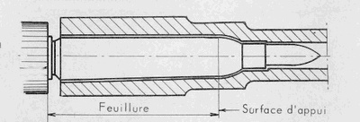

Rien a voir entre la feuillure et la longueurs de l'étui
Pour une cartouche a bourrelet, comme te l'a dit manitoba c'est le bourrelet qui est en contact avec la surface d'appui

D'accord avec Manitoba sur le fait que le gonflement de la douille peut provoquer un raccourcissement.
D'ailleurs, tous les relevés de dimension donnés plus haut m'ont semblé corrects...
L'allongement de la douille c'est plus indirect : c'est provoqué par l'amincissement des parois de la douille, faisant migrer le métal vers l'avant, et c'est le plus souvent progressif. Et normal si l'amincissement est réparti sur toute la longueur.
Par contre, si l'amincissement est concentré sur une zone restreinte (classiquement 6 à 10 mm en avant du culot), après quelques rechargements une rupture d'étui va se produire ; rupture placée très bas, très désagréable.
La mesure de la longueur totale de l'étui n'est pas parfaitement significative d'un excès de feuillure ; il vaut mieux mesurer l'avancement de l'épaulement (la tranche de collet est souvent inégale).
Pour un calibre à bourrelet, la feuillure est assurée au bourrelet et un excès de longueur à l'épaulement ne présente aucun inconvénient du point de vue militaire (car ils ne rechargent pas les douilles). Il est donc fréquent que l'épaulement avance, et il faut se rabattre sur la longueur totale...
Une jauge est indispensable si on veut avoir une idée précise, mais il n'est nullement besoin d'acheter ces jauges GO-NOGO : en sacrifiant une ou deux douilles, on peut aisément confectionner une jauge télescopique bien suffisante. En première approche, il suffit de chambrer une douille avec l'amorce mal enfoncée : la culasse terminera l'enfoncement, et la saillie résiduelle de l'amorce donnera l'excès de feuillure (pour éviter les effets parasites, selon le type d'arme il peut être utile d'ôter l'extracteur, ou d'échancrer le bourrelet de la jauge en face de l'extracteur).
De plus, les jauges de feuillure militaires sont basées sur les tolérances militaires ; en tir civil on recherche généralement le moins de jeu possible.
L'excès de feuillure, au bourrelet ou à l'épaulement, fait que la cartouche calée en avant par la poussée de l'extracteur et du percuteur va se bloquer à cette position par auto-frettage au départ du coup. Mais le culot ayant alors du jeu contre la culasse, il va reculer d'autant, provoquant l'allongement de la douille dans la partie la moins bien maintenue, 6 à 10 mm en avant du culot. Noter qu'à faible charge, ou si la douille est très robuste, c'est l'amorce qui ressort.
Pour pallier à un tel excès, si on ne veut pas modifier l'arme (ce qui peut être une grosse entreprise), il suffit généralement de recalibrer les cartouches de façon à ce qu'elles soient plus longues, et butent presque sans jeu sur l'épaulement de la chambre (et ceci même sur les calibres faisant théoriquement la feuillure au bourrelet).
C'est valable aussi pour une arme à "feuillure au bourrelet", dont la feuillure serait bonne mais l'épaulement trop avancé : en ce cas, la cartouche est bien calée à l'arrière par le bourrelet, mais sous la pression l'épaulement avance en se "déroulant". Ceci ne provoque pas de dangereux amincissement au culot, mais au fil des rechargements (recalibrages intégraux), le métal de l'épaulement va fatiguer prématurément. Il vaut donc mieux, en tir civil, faire en sorte que la feuillure soit calée à l'épaulement, sur tous les types de cartouches.
Ce qui importe, n'est pas que la feuillure de l'arme soit incluse dans une fourchette GO - NOGO définie on ne sait quand par on ne sait qui ; c'est que la cartouche qu'on met dedans soit adaptée à la feuillure de l'arme.

Trop précis pour être honnête , ce dessin .Allobroges a écrit:Rien a voir entre la feuillure et la longueurs de l'étui
La feuillure est déterminée par le contact de l'étui " quelque part " dans le cône de raccordement de la chambre ( plus souvent appelé épaulement ) .
Là c'est carrément à la base du cône , ce qui est improbable .

c'est pas faux, mais au moins il montre que la feuillure n'a rien a voir avec la longueur de l'étui

Certes, d'autant que :deGuers a écrit:Là c'est carrément à la base du cône , ce qui est improbable .
- généralement les tables de dimensions prévoient des rayons de raccordement différents sur la douille et la chambre, justement pour éviter le contact potentiellement "coinçant" aux raccords,
- les diamètres de douille étant plus petits que les diamètres équivalents de la chambre, ce point là en particulier (sur le dessin ci-dessus), ne peut en aucune façon fournir une butée fiable.
Mais il faut bien admettre que le contact "quelque part sur l'épaulement, on sait pas exactement où", ça fait pas sérieux... A l'instruction mieux vaut dire une connerie bien carrée qu'une vérité un peu floue !

Quel que soit le point de contact on relèvera une mesure précise à la jauge , ce n'est pas contradictoire .
C'est bien la raison pour laquelle , pour un même calibre mais sur deux armes différentes , la feuillure d'une cartouche à collet rétreint peut ne pas être la même .
De plus il faut tenir compte d'un phénomène peu prisé des civils ( voire refusé sur un autre forum ... ) mais bien connu des militaires ( enseigné en Ecole d'Arme ) , à savoir l'excès de feuillure par l' érosion des gaz sur le cône de raccordement .
Il faut savoir qu'un écouvillon ou un porte-chiffon n'atteint pas ce cône de raccordement , quelle qu'en soit l'entrée dans le canon , culasse ou bouche .
Seul un écouvillon dédié à deux diamètres convient , comme celui du M16-ar 15 ; ou un grattoir en laiton .
Nos spécialistes militaires insistent sur le nettoyage approfondi de la chambre ; seule une graisse de qualité peut protéger durablement ce cône .
Cône de raccordement que l'on ne confondra pas avec le cône de forcement , dont le rôle - comme l'indique son nom - est de forcer la balle dans les rayures ( c'est le Leade us SAAMI ) .
Une erreur que l'on trouve sur des manuels dédiés au rechargement , à moins que ça n' ait été rectifié depuis une certaine prise de bec avec un auteur .

Pas si précis que ça, vu qu'il y a au moins 2 jauges (GO et NOGO), et qu'entre les deux c'est bon ; alors si l'incertitude de contact provoque un peu d'incertitude au niveau du GO / NOGO d'une jauge, la valeur de cette incertitude est bien faible par rapport à la plage entre les deux jauges, et on peut allégrement la négliger.Allobroges a écrit:Mouai.... La connerie bien carré, à quand même ses avantages, elle évite de se faire des cheveux blancs en cherchant à comprendre comment d'une zone de contact sur l'épaulement de la chambre, on arrive à une cote ultra précise sur la jauge ...
C'est plutôt que tu n'as pas trop le choix. Sauf tout de même éventuellement vérifier celle de ton fusil, mais avec les cartouches de surplus que tu tires (c'est l'adéquation cartouche / chambre qui compte, pas la norme théorique) : assez facile en collant des papiers de diverses épaisseurs au cul d'une cartouche, pour voir à partir de combien ça commence à devenir sensible à la fermeture (l'épaisseur de papier correspond alors à l'excès de feuillure). Pour rendre l'essai plus fin, il vaut mieux démonter l'extracteur.lolo65 a écrit: donc au final si je ne souhaite tirer que des surplus (donc neuves) et pas recharger en 7,62x54r je n'ai pas vraiment à me préoccuper de la feuillure ?
Si l'excès de feuillure te semble important, il faudrait examiner un bon paquet de douilles tirées, pour vérifier s''il n'y aurait pas une auréole suspecte vers 6 à 10 mm au dessus de la base, qui indiquerait une déformation par allongement localisée et assez prononcée : une douille un peu plus faible que les autres pourrait bien lâcher à cet endroit, dès le premier tir (mais faut relativiser, ça peut aussi arriver sans excès de feuillure).
Par contre, inutile de vérifier l'allongement total ou l'avancement de l'épaulement : sur ces cartouches militaires faisant leur feuillure au bourrelet, et conçues comme non rechargeables, on peut s'attendre à ce que l'épaulement soit exagérément court, de façon à laisser la place pour une bonne poignée de boue des steppes russes... Il s'ensuivra une forte déformation de l'avant de la douille, n'impliquant pas forcément un défaut de la chambre ; et ne présentant à priori aucun risque.
