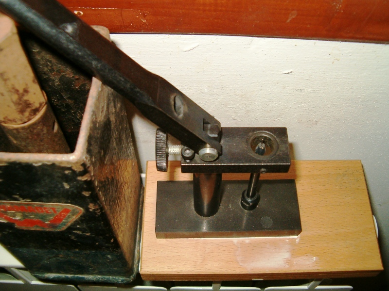

j'ai deux systèmes différents,
un à système hydraulique Wamadet et
un manuel qui ressemble aux anciens désamorceurs de chasse,
où on peut mettre différentes bagues à la taille de la douille,
et où on peut régler l'axe de l'aiguille grace à une molette pour qu'elle tombe dans un des deux trous d'évent :
