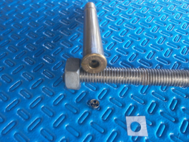

Quelques explications liminaires : les étasuniens sont unanimes sur ce point ( on parle PN ) : pour des tirs long range et BPCR , le fait d'empêcher la PN de remplir le trou d'évent est bénéfique pour la précision . Pas de conditionnel .
Au passage j'ai vérifié un point que je connaissais déjà : une amorce est puissante (*) ; tirée seule elle a donné une petite flamme en sortie d'un canon de 30 " , et laisse quelques minuscules grains noirs sur les premiers cm devant la chambre .
Il y a deux façons de procéder : soit un disque ( papier cigarette , journal , en fond d'étui ) , soit un disque ( idem ) au dessus de l'amorce . C'est l'over primer wad . En photo cette seconde solution ; amorce percutée puis déposée .
Il ne reste rien du disque papier .
La première méthode ( under powder wad ) est des plus simple : une rondelle découpée et placée en fond d'étui ; avec quand même un inconvénient , celui de ne pas être certain qu'il va rester à plat quand il recevra la chute de la charge de PN ; qu'il se mette en travers et la manip ' aura perdu son intérêt .
(*) Au point de préférer une amorce Pistol plutôt que Rifle , ou une Rifle à une Rifle Magnum . Choix facile , il suffit de trois cartouche tirées et de comparer en cible ; les écarts ( MOA ) sont parfois surprenants .

Over primer wad ou le disque sur l'amorce ; ici à l'aide d'un Ram Prime , mais tout système d'amorçage fera l'affaire .
Certains étasuniens préfère un disque en alu au papier ; qu'à cela ne tienne , j'ai utilisé un " papier " alu qui est utilisé pour les emballages des cadeaux .
0,03 mm .
Mais c'est autrement résistant qu'un papier à cigarette , aussi un essai s'imposait : concluant , amorce percutée , déposée ; il n'en reste rien .
Moins de flamme en sortie du canon il m'a semblé .
