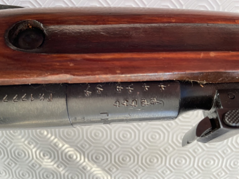

Je viens de faire l'acquisition d'un joli Mosin Sniper remontage ou autre! je suis perdu dans tous les marquages. Pleins de détails laisse penser que c'est cohérent mais j'aimerais en connaitre un peu plus. Le numéro de la lunette est marqué sur le boitier mais barré! Qu'est-ce que cela signifie?
Est-ce qu'il existe un document ou son répertorier les différents poinçons ainsi que leurs signification?
Merci de vos retours.
En attente de vous lire.

Un "remontage" russe plus ou moins récent alors. Ils doivent avoir un bon stock de pièces, et comme ils ne sont pas bêtes, avec la demande de ce type d'arme......

Plus simplement, le marquage barré sur le côté gauche à l'avant du tonnerre signale le matricule de la lunette qui était montée à l'origine sur cette arme.
Cette méthode de marquage est spécifique aux sniper PU Ishevsk. L'autre marquage non barré sur la droite de celui barré est une falsification postérieure tentant de mettre mono-matricule l'arme et le nouveau montage ainsi marqué au stylo électrique.
Ce qui est stupide c'est qu'ils ont réutilisé le matricule de l'arme, ce qui n'est jamais le cas.
Un sniper PU correct doit avoir :
- Un même numéro sur le centre du tonnerre sous l'emblème de la fabrique ET sur la culasse
- Ishevsk : Un même numéro sur la gauche du tonnerre ET sur l'optique. Numéro DIFFERENT de celui du tonnerre/culasse
- Tula : marquage cyrillique s'apparentant à un "CN" ou "CH" autour de l'étoile de la Tula. Le numéro de l'optique ne figure pas sur l'arme.
- Pas nécessairement de marquage sur le montage.
Le C entouré peut aider mais est si souvent et si facilement falsifié...
Le marquage au stylo électrique sur le montage identifie à coup sur un remontage.
Garder à l'esprit que l'extrême majorité des PU sniper sont des remontages dont une petite partie sont des ex-snipers tel que celui présenté. Les vrais full mono-matricule sont rarement recontrés.

oui j'ai bien le même numéro de lunette qui est aussi barré d'où mon interrogation profonde.seschomaru a écrit:Plus simplement, le marquage barré sur le côté gauche à l'avant du tonnerre signale le matricule de la lunette qui était montée à l'origine sur cette arme.

J'avais pas vu qu'il y avait un autre numéro barré. J'ai l'impression que c'est 69036 soit le numéro de l'optique actuelle.
Je suis perplexe. Si ca avait été un remontage en arsenal c'est effectivement ce numéro qu'il aurait fallu ajouter. Normalement pas à cet endroit mais bon... Mais pour une raison que je comprends pas ils ont choisi de barrer celui là qui était juste et ajouter le numéro de l'arme qui est faux et définitivement pas un marquage d'arsenal...

Au cas ou vous ne l'auriez pas remarqué, cette arme porte la mention "made in Russia" gravée au laser. Ça implique qu'elle est passé par un intermédiaire civil avant d'être exportée dans l'UE, l'armée russe ne s'amusant pas à ce genre de fantaisie. N'aurait-elle pas été "bidouillée" à cette occasion par un apprenti-faussaire qui ignorait qu'elle avait déjà les bons marquages ?

La date où l'endroit de la bidouille ayant mis cette arme dans l'état présent est pas si important je trouve.
Ce qui me trouble c'est le 2ème numéro, celui de la lunette actuelle qui a été barré. Ca importe peu désormais pou la valeur de l'arme mais ce détail en particulier, je me demande dans quelles circonstances c'est arrivé.

Ca veut pas dire que l'arme en elle-même est une bidouille. Celui du sujet est sans aucun doute un ex-sniper Ishevsk remonté, qui plus est avec une lunette d'époque.
Mais ce marquage "qui n'a rien à faire là" est la bidouille. Pourquoi rajouter une nouvelle fois le matricule de l'arme sur le tonnerre? Ca n'a pas de sens. Mais effectivement ce marquage bidouille je l'ai déjà vu sur d'autres remontages de PU sniper.
Celui qui m'interpelle c'est le deuxième numéro barré.
Tu pourrais mettre une photo de ton Ishevsk pour juger d'une correspondance possible de la police ce caractère et de la position du marquage "bidouille"?

Je vois rien qui permette de dire que c'est un ex-sniper remonté celui-là.
Il a tout les attributs d'un 91/30 standard monté en sniper avec les marquages falsifiés. Mais effectivement la position et police des marquages est la même. On pourrait même dire que ton arme et celle du sujet ont été remonté au même droit et dans la même période.

Mais sur la face gauche, je ne vois pas grand chose, à part deux bidules que je n'identifie pas :
pour les trous, circulez, ya rien à voir non plus
J'ai bien un semblant de trace de S cyrillique du côté droit du tonnerre (la plus basse, l'autre a l'air d'être un cercle) :

D'ailleurs ce numérotage "bidon" au niveau de la chambre est classic...tu sembles surpris mais en réalité c'est très courant, beaucoup plus que le cas du sujet d'origine du post. Par ailleurs je possède un mosin issue d'un stock ukranien (un tula 1931) qui est munie d'un rectangle barré sur la crosse.seschomaru a écrit:J'ai approfondi mes recherches et il semble qu'il y a eu des lots d'ex-sniper PU exportés depuis l'Ukraine dont des Ishevsk avec le numéro de la lunette meulé comme ce que suggère Valstring.
Un mosin sniper 100% aux numéros est introuvable, ou en tout cas de manière modeste. Il faut aussi savoir raison garder.
