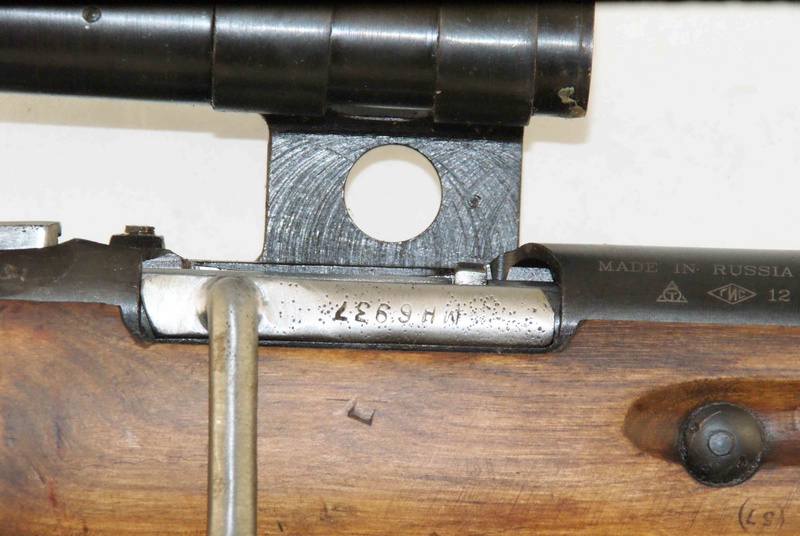

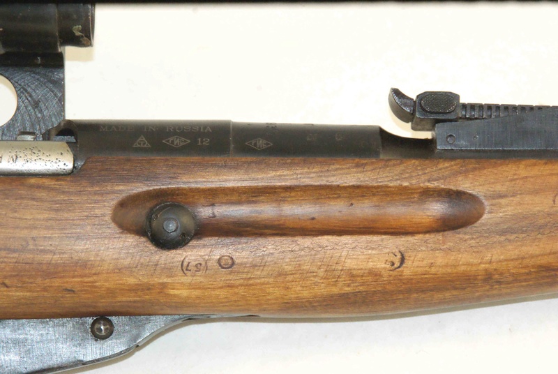

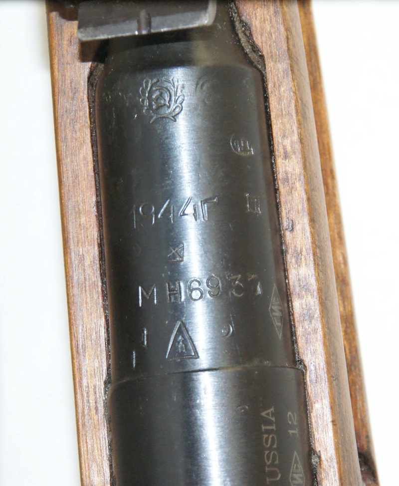

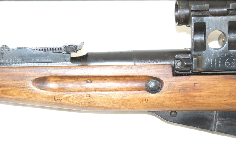

salut à tous je vient de m’acheter ce mosin nagant sniper de 1944, je l'ai acheter à l'armurerie roussel. le model est monomatricule. dite moi se que vous en pensez ? merci  mosin nagant sniper 91/30 pu 647148

Une fabrication récente avec des pièces d'origine .

Ce sont des fusils remontés en sniper dans les arsenaux de pays de l'est ( Ukraine? ). Ils sont sélectionnés et sont très précis. Ce ne sont pas de vrai ww2 mais ça reste de vrai sniper quand même.

Il y a effectivement certain poinçons qui peuvent l'indiquer comme le carre avec une barre il me semble (a confirmé) le marquage ch également mais il n'est pas présent sur tout les modèles. L'année je l'ignore probablement pendant la guerre froide.
Tout ceci a été lu dans un article sur le net. A confirmer.

Déja pour le bois, c'est un model des années 60, on peu le voir aux insères métallique pour les passants de bretelle.
Pour etre sur qu'un mosin est de pair avec sa culasse, la typographie des numéros de séries doivent être strictement identiques, en clair, si un numéro est de traviole sur le tonnerre, il doit l’être sur la culasse et absolument identique dans la police, sinon, c'est un réassemblage et renumérotage d'arsenal.

On va dire qu'un vrai d'époque coute assez cher voir tres cher... et sont treeeeees rares...
bon sans plus de photos c'est pas évident, mais a premiere vue ( bois d'apres guerre, lunette gribouillée au stylo electrique, le made in russia moderne, l'absence des numeros dédié aux fusils snipers sur le tonnerre etc...) font que pour moi c'est un mosin troupe sniperisé.

au vu des photos ça ressemble fort à un montage "commercial", ce n'est pas dans les habitudes des arsenaux de mettre "made in russia" sur leurs armes. De plus on voit bien le logo "CIP" juste en dessous (le logo du banc d'épreuve de Klimovsk). Ces marquages sont récents (au plus vieux 1991), mais au vu de la technique (je pense laser) et du numéro suivant le marquage (12), je pense, bien que n'étant pas sur, que le passage au banc date de 2012
en dehors de ça les marquages indique une production en 44 à l'arsenal d'Izhevs.
à savoir que peu de 91/30 sniper full monomatricule sont en circulation, vu que généralement les optiques sont retirées des armes pour le stockage en arsenal. ceux en circulation sont pour la majorités des remontages, et certains commerciaux d'exportation récente. ça n'en fait pas une mauvaise arme pour autant, juste si elle est payée plus que la valeur des "mosin nagant sniper" du commerce que l'ont trouve généralement entre 650 et 750€, ça devient un peu cher...
