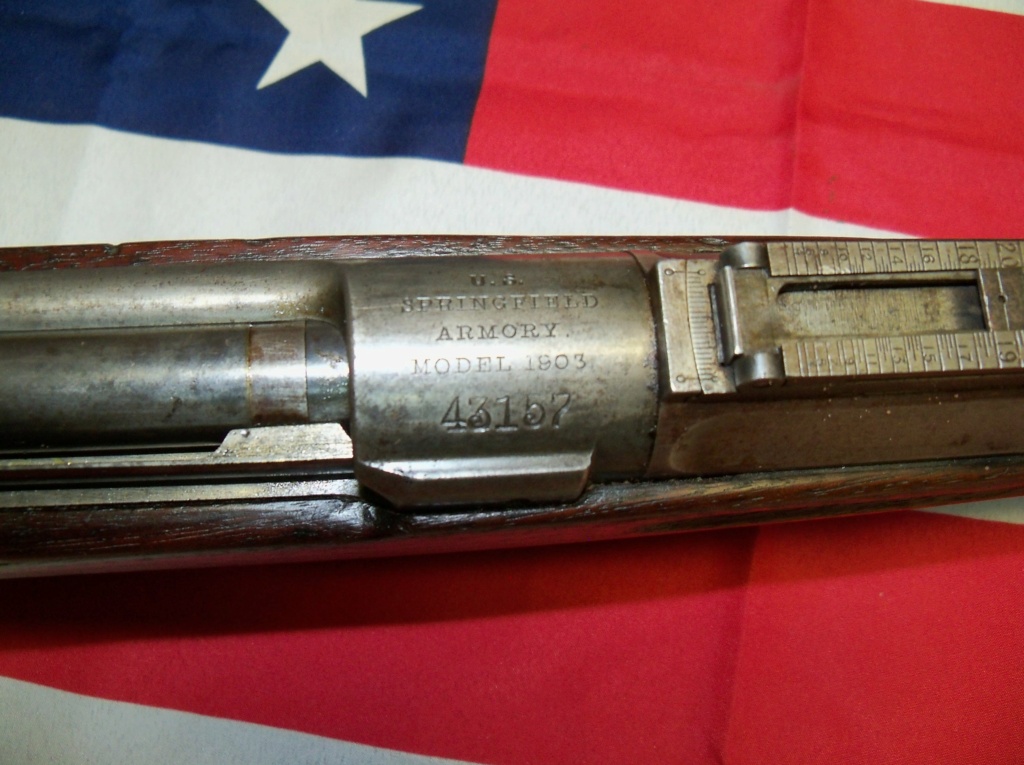

Comme promis dans le post "d'à côté" voici un 1903 né "Rod bayonnet" avant d'être modifié "03/05" et enfin "05/06":
Un Springfield 1903 précoce 101_2734
Un Springfield 1903 précoce 101_2735
OK, là on n'en voit pas grand-chose!
Un Springfield 1903 précoce 101_2736
Le premier truc qui m'a frappé, c'est la police de caractères plus fine que sur de productions ultérieures.
Un Springfield 1903 précoce 101_2739
Un Springfield 1903 précoce 101_2738
Un Springfield 1903 précoce 101_2740
Un Springfield 1903 précoce 101_2741
La crosse est marquée du contrôleur W.E. STRONG qui a officié en 1916-1917: on pourrait penser de ce fait que ce n'est pas la crosse d'origine de l'arme, mais comme elle ne comporte aucune vis de renfort il s'agit pourtant d'une crosse fabriquée avant 1909...
...serait-il possible qu'à l'occasion d'une réparation en 1916ou 1917, le contrôleur ait apposé son cartouche?
Le canon est marqué "SA 05", curieusement sans l'indication du mois...

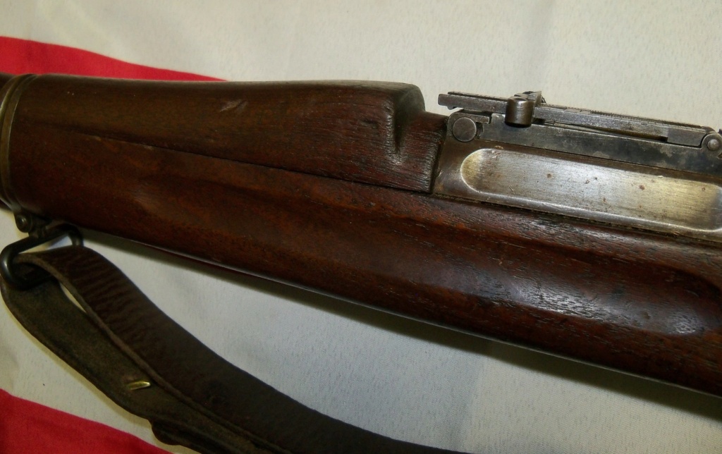

Le deuxième truc qui m'avait interpelé était l'absence d'échancrure permettant de dégager la ligne de mire dans le sommet du garde-main:
Un Springfield 1903 précoce 101_2746
Un Springfield 1903 précoce 101_2742
...moi j'aime cette hausse !
Un Springfield 1903 précoce 101_2743
Plaque lisse,
Un Springfield 1903 précoce 101_2744
Levier de culasse droit,
Un Springfield 1903 précoce 101_2745

Message  Whitefeather Sam 18 Mar 2023 - 19:00
Pour le canon il n'y a rien de curieux à avoir uniquement l'année. LEs canons produits en 1905 ont uniquement l'année marquée.
A partir de 1906, il ont ajouté le mois.
Pour le tampon d'acceptation, je n'ai pas de réponse, mais peut être qu'à l'issue des modifications, il a de nouveau été éprouvé... On a bien des tampons  pour les passages en arsenal pour réparation. C'est peut-être aussi le cas pour le votre.
